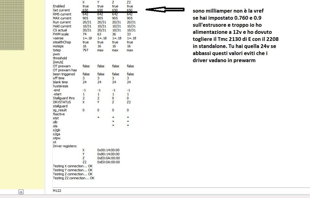

Se li hai collegati in uart e hai seguito il tutorial su you tube di teaching tech ,per regolare la vref , sappi che è errato ne ho parlato nel mio tread . Ho la stessa scheda. Adesso stampo benissimo con motori freddi .(hai i miei stessi motori da 1.5A )
Guarda la foto allegata .Controlla i comandi M122 M906 M911.....ecc.

i valori 0.760v 0.9 v vanno bene con potenziometro e tmc in standalone ....
Ora sei in uart .Dove c'è 800 milliampere (e non volt come per la vref) nella sezione tmc di marlin prova a mettere 650 devono comunque essere valori multilpli di 1.42.....Grossomodo con 650 sei a circa 0.760 di vref .in alternativa puoi cambirli da pronterface

Purtroppo come me ha i motori da 1.5A  il driver non è del tutto adatto per questo motore, se si segue la regola della vref viene fuori un voltaggio alto . Trinamic stessa consiglia in alcuni casi di procedere per tentativi (è una cosa assurda).

Grazie @Tomto, ho appena cambiato x,y,z a 650 mA... l'estrusore lo lascio a 900?
Ho lanciato un cubetto di prova e i motori si intiepidiscono (d'altronde ci sono 29°C nella stanza in cui stampo), ma meno rispetto a prima.

guarda con il caldo che fa adesso meglio abbassare anche l'estrusore specie perche nelle ritrazioni ripetute potrebbe lasciarti per strada
se hai l'estrusore originale abbassando l'amperaggio dovresti essere apposto (prova 760 milliampere) se usi un bgm o titan che hanno riduzione meglio abbassare subito . Tempo mezz'ora e vanno in prewarm , si rallenta la stampa e se il driver scalda troppo vai in sottoestrusione, anche se il motore è"freddo" , io ho dovuto mettere un tmc 2208  in standalone su E ,marlin li manda in modalità protezione troppo presto (anche se però forse si può fare qualcosa nella sezione tmc avanzata).
Comunque a tuo vantaggio se hai la ender pro hai anche  l'alimentazione a 24v , transita metà della corrente nell'elettronica quindi minore surriscaldamento rispetto al mio maledetto 12v.(su una i3 mega)
