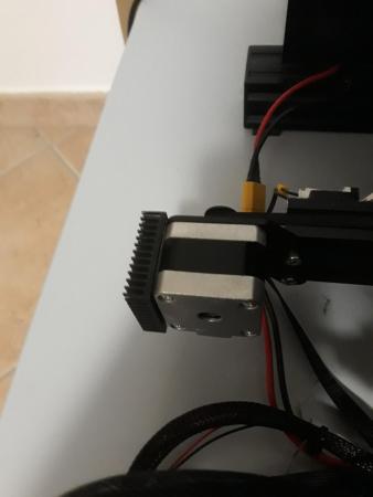

Ho abbassato a 760 mA l'estrusore e tutto sembra andare correttamente, adesso sono 3 ore che stampa e i motori sono caldi, ma molto meno rispetto a prima. Si possono toccare senza rischiare di ustionarsi, inoltre sono arrivati i dissipatori, che ho appena finito di montare, e dopo 2 minuti avevano già la stessa temperatura del motore, a conferma che la conduzione termica è buona.

Approfitto della discussione per fare presente a chi avesse intenzione di installare dei dissipatori come quelli del link sulla Ender 3 di fare attenzione ad un particolare che ho scoperto questa mattina.
La logica vorrebbe che il dissipatore sia montato sulla superfice più grande e regolare del motore, quindi per l'asse Y, come da foto sotto.
Peccato che con i dissipatori che ho acquistato, la manopola di regolazione del piano finisca con il toccare il dissipatore, non permettendo al piano stesso di arrivare a fine corsa e rendendo impossibile l'homing.
Io vedo 3 possibilità per evitare questo inconveniente:
1) trovare dissipatori più "bassi" dei miei
2) ridurre la dimensione della manopola in plastica fresandola (personalmente mi dispiace fare una modifica del genere)
3) sacrificare un po' di conduzione termica e applicare il dissipatore sul fianco del motore come da seconda foto
@FoNzY dici che la terza ipotesi rende inutile il dissipatore?
Io ho provato ed è sicuramente meno efficiente, però il dissipatore ha la stessa temperatura del motore, quindi la conduzione termica sembra esserci comunque.
