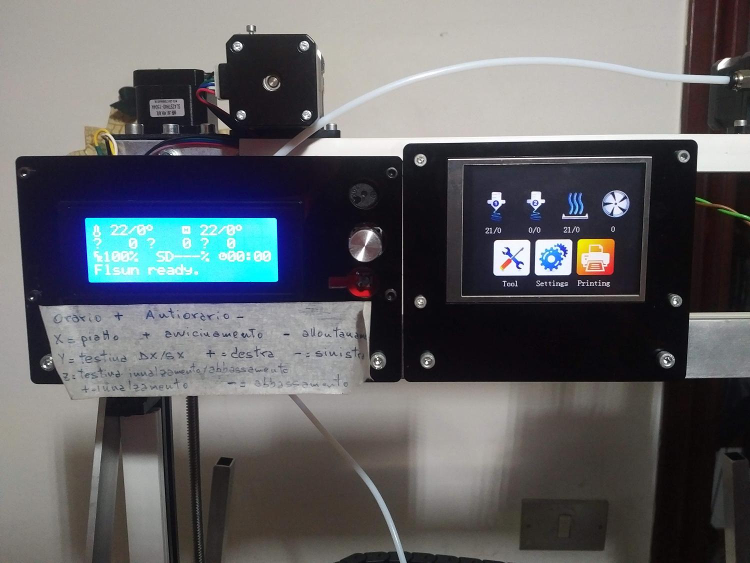

Davide T. Inviato 16 Luglio 2019 Condividi Inviato 16 Luglio 2019 Salve ragazzi,a parte che venerdi mi arriva un estrusore bowden nuovo con relativi accessori,ovvero termocoppia,cartuccia etci,ho avuto problemi a fare la prima stampa,poi a fatica ci sono riuscito però inceppando l'estrusore,nelle impostazioni di temperatura,mi sono accorto stasera che misurando con la termocoppia del tester e della pinza amperometrica,ho esattamente 30 gradi in meno di temperatura di estrusione,misurata sia sull'ugello sia sul blocco porta ugello e 2 gradi in meno circa del piatto. Per cambiare le temperature rilevate,si va ad agire come al solito sul firmware? In che blocco circa? Cita Link al commento Condividi su altri siti Altre opzioni di condivisione...

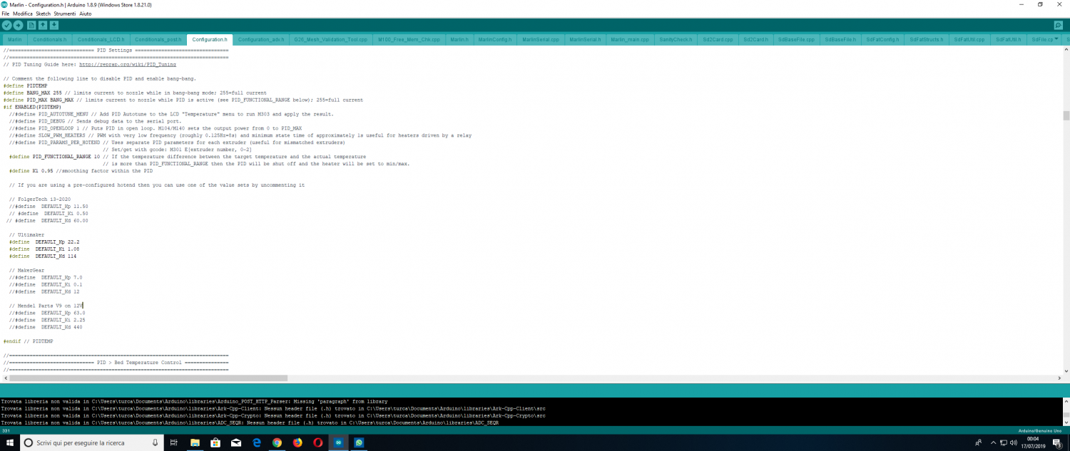

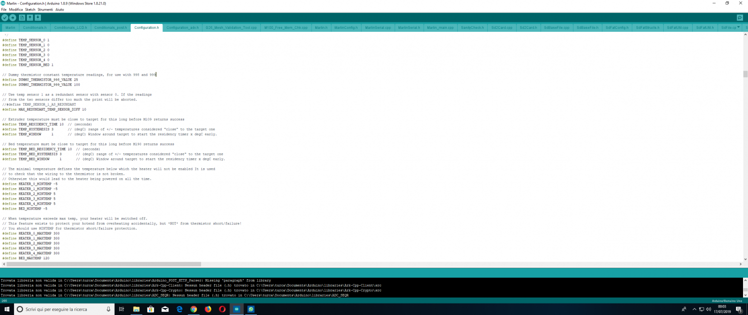

FoNzY Inviato 16 Luglio 2019 Condividi Inviato 16 Luglio 2019 56 minuti fa, Davide T. dice: Per cambiare le temperature rilevate,si va ad agire come al solito sul firmware? In che blocco circa? si, nel firmware della stampante c'è l'impostazione per la resistenza del sensore di temperatura è in configuration.h,c'è la sezione "thermistor" dove c'è anche la lista dei sensori disponibili... ma! un impostazione sbagliata non crea problemi di 30 gradi ma da letture totalmente sballate. i sensori di temperatura hanno una resistenza ed un range di utlizzo ben preciso e due sensori di qualsiasi tipo sono ben diversi tra loro il che si traduce in una lettura molto diversa se viene impostato in lettura il valore sbagliato..... io controllerei la tensione fornita al sensore piu' che il sensore in se stesso in questo caso... Cita Link al commento Condividi su altri siti Altre opzioni di condivisione...

Davide T. Inviato 18 Luglio 2019 Autore Condividi Inviato 18 Luglio 2019 Il 17/7/2019 at 00:29, FoNzY dice: ehm....ehm.....ehm..... nuova scheda madre o cerchi e sostituisci il\i mosfet... magari è un discorso di PID (anche se poco probabile) non fasciarti la testa per ora... allora,uscita a 4,999 V e resistenza a e 112,4 Kohm di resistenza per quanto riguarda la termocoppia del piatto uscita 5 V esatti e resistenza 112,5 Kohm per quanto riguarda la termocoppia dell'estrusore 12,24 V l'alimentazione della scheda che è una makerbase mks gen L V1.0 Temperatura a freddo 21 gradi e 21 gradi su display a colori touch e 22 gradi e 22 gradi su display a 4 linee come si vede nella foto. Cita Link al commento Condividi su altri siti Altre opzioni di condivisione...

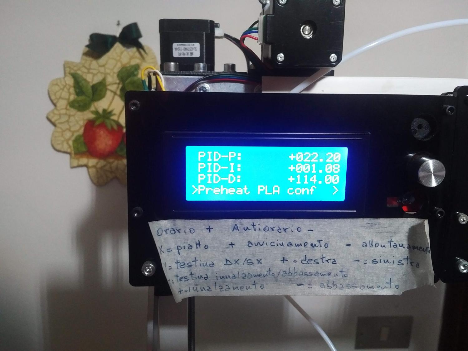

FoNzY Inviato 18 Luglio 2019 Condividi Inviato 18 Luglio 2019 4 minuti fa, Davide T. dice: allora,uscita a 4,999 V e resistenza a e 112,4 Kohm di resistenza per quanto riguarda la termocoppia del piatto uscita 5 V esatti e resistenza 112,5 Kohm per quanto riguarda la termocoppia dell'estrusore 12,24 V l'alimentazione della scheda che è una makerbase mks gen L V1.0 Temperatura a freddo 21 gradi e 21 gradi su display a colori touch e 22 gradi e 22 gradi su display a 4 linee come si vede nella foto. sembra tutto da manuale....puoi provare a fare un pid autotune... Cita Link al commento Condividi su altri siti Altre opzioni di condivisione...
Davide T. Inviato 18 Luglio 2019 Autore Condividi Inviato 18 Luglio 2019 ora ho impostato le temperature del piatto Impostazioni effettivo misurato 30 30 40 39 50 47 60 54 70 61 80 70 90 80 29 minuti fa, FoNzY dice: sembra tutto da manuale....puoi provare a fare un pid autotune... non trovo pid autotune però Cita Link al commento Condividi su altri siti Altre opzioni di condivisione...
