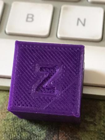

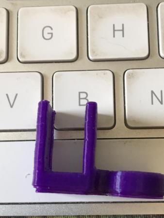

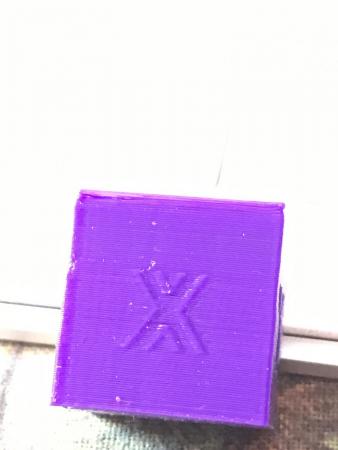

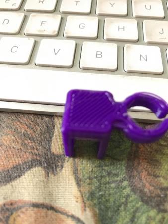

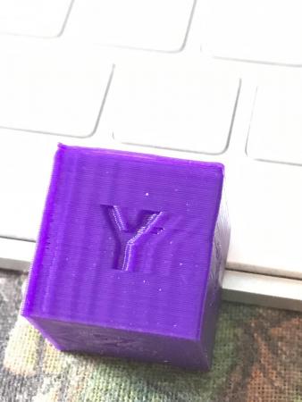

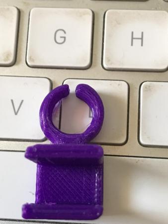

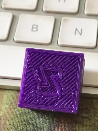

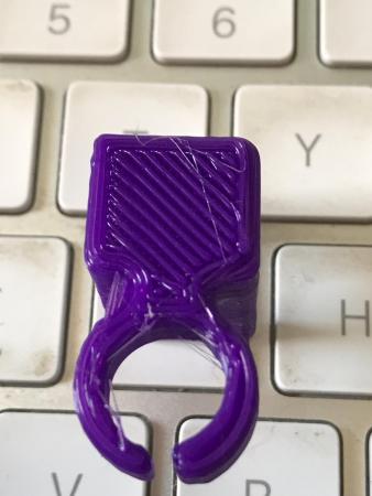

Alle70 Inviato 17 Luglio 2019 Inviato 17 Luglio 2019 Ragazzi non riesco a capire dove sbaglio, le stampe sono discrete ma ho ancora qualche parametro da sistemare solo che non ho esperienza per capire quale valore modificare. Cura 4.1.0 e Anet A6 con PLA 1,75 e 0,4 IMG_5561.HEIC IMG_5562.HEIC IMG_5563.HEIC IMG_5564.HEIC IMG_5565.HEIC IMG_5566.HEIC IMG_5567.HEIC IMG_5568.HEIC Configurazione Cura 4.1.0.pdf Cita

Tomto Inviato 17 Luglio 2019 Inviato 17 Luglio 2019 7 ore fa, Alle70 dice: Ragazzi non riesco a capire dove sbaglio, le stampe sono discrete ma ho ancora qualche parametro da sistemare solo che non ho esperienza per capire quale valore modificare. Cura 4.1.0 e Anet A6 con PLA 1,75 e 0,4 IMG_5561.HEIC 296 kB · 2 downloads IMG_5562.HEIC 232 kB · 0 downloads IMG_5563.HEIC 457 kB · 0 downloads IMG_5564.HEIC 421 kB · 0 downloads IMG_5565.HEIC 830 kB · 0 downloads IMG_5566.HEIC 471 kB · 0 downloads IMG_5567.HEIC 447 kB · 0 downloads IMG_5568.HEIC 485 kB · 0 downloads Configurazione Cura 4.1.0.pdf 588 kB · 0 downloads non si vedono le foto .comunque aggiungerei uno strato o due sullo spessore top/ bottom layer .4 spesso sono pochi Cita
Alle70 Inviato 17 Luglio 2019 Autore Inviato 17 Luglio 2019 Scusa colpa mia non le ho convertite in jpg. Comunque ho capito una cosa, i fili dei motori x e y erano invertiti anche se segnati in modo giusto dal produttore. Grazie Cita
Tomto Inviato 19 Luglio 2019 Inviato 19 Luglio 2019 vedo problemi di flusso, ghost veramente troppo accentuato . Puoi ancora migliorare tantissimo . Posta i parametri di stampa. Modello stampante e fai tutte le cali brazioni mostrate sul canale youtube Help3d ,nella playlist ci sono 12 video sulla calibrazione della stampante. Secondo me usi accelerazioni e jerk alte e le cinghie di gomma in dotazione che spesso non sono il massimo Cita
Alle70 Inviato 19 Luglio 2019 Autore Inviato 19 Luglio 2019 2 ore fa, Tomto dice: vedo problemi di flusso, ghost veramente troppo accentuato . Puoi ancora migliorare tantissimo . Posta i parametri di stampa. Modello stampante e fai tutte le cali brazioni mostrate sul canale youtube Help3d ,nella playlist ci sono 12 video sulla calibrazione della stampante. Secondo me usi accelerazioni e jerk alte e le cinghie di gomma in dotazione che spesso non sono il massimo si grazie infatti mi sono scaricato tutti i video cosi li posso guardare con calma nelle pause tra un cliente l'altro. La cinghia è arrivata oggi e l'ho sostituita ora, appena trovo quella in fibra metterò quella. Stampante Anet A6 filo Tianse PLA 1,75 ugello standard da 0,4 - Slicer Cura 4.1.0 Grazie Impostazioni Cura 4.1.0 Anet A6.pdf 1 Cita
