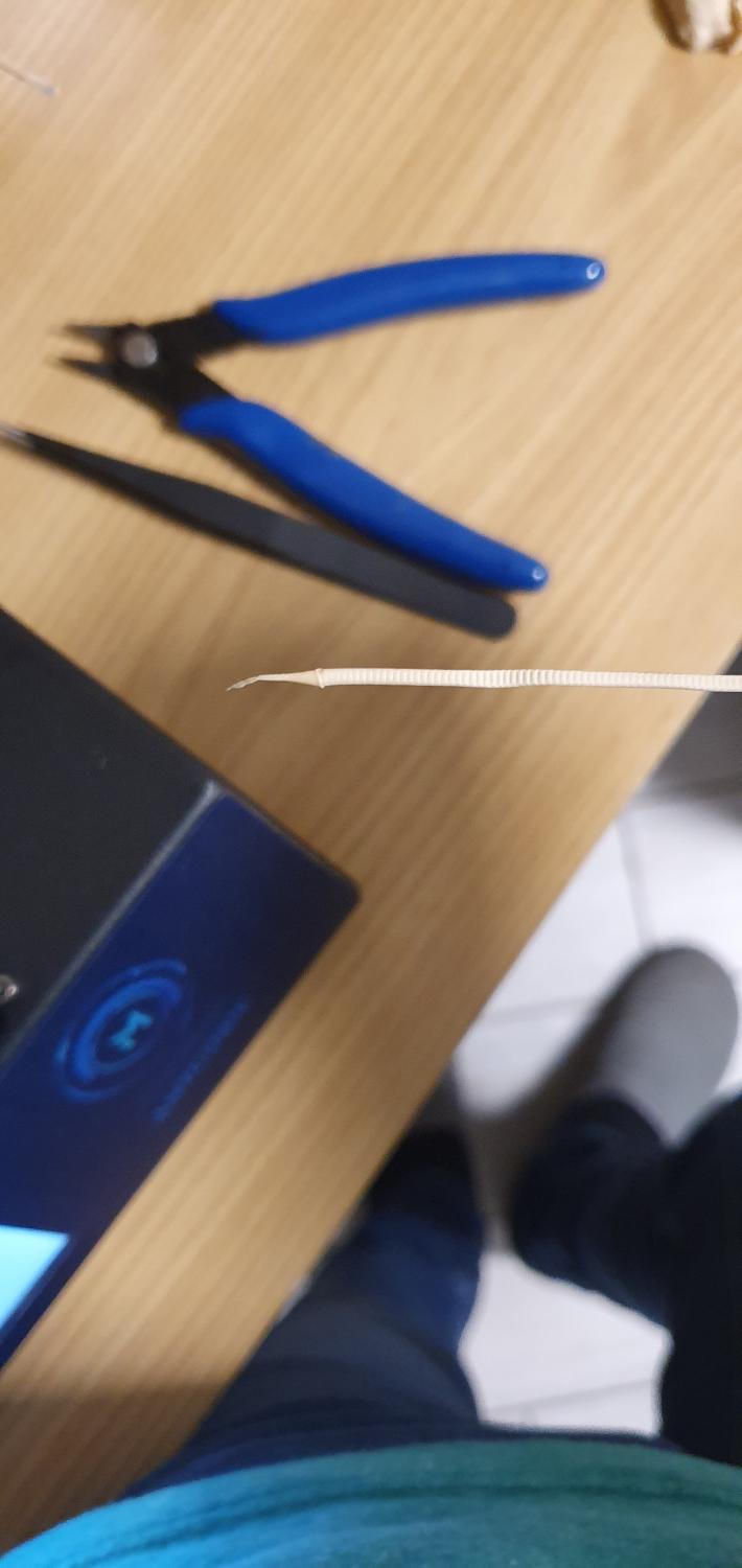

Quando uso il pla della sonlu mi si incastra sempre dopo un po' di tempo che stampa, se uso quello di melma regalato no. E in questo caso il problema quale può essere? Per incastra intendo che non esce più niente nonostante La Stampa continua e il motorino si porta ancora a spinta il filo 😞
28 minuti fa, Manbi92 dice:
ho la tua stampante o almeno quello che ne rimane(adesso è cosi). Controlla la ruota godronata dell'estrusore e stringi la vite a grano . L'hotend è un clone dell'e3d v5 ormai abbandonato .

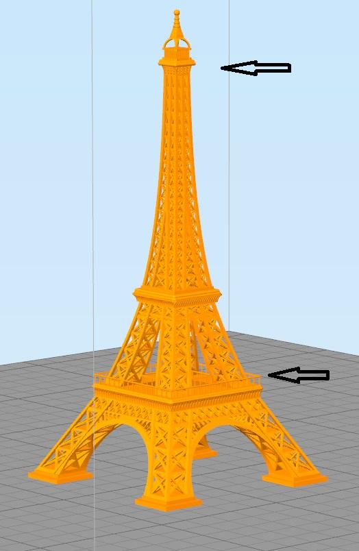

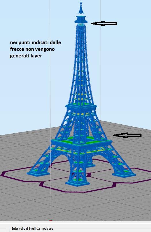

P.s ho notato che il file originale di questa torre è in formato solidworks ed anche step non in stl (fonte thigiverse che rimanda a grabcad) . forse la conversione non è delle migliori . lo converto e vedo di stamparlo domani
Ho scoperto che nel file originale è 1.16 metri . é scalato tantissimo....
controlla sempre la prewiev prima di stampare un file . Scommetto che la torre che stai stampando non supera i 110 mm

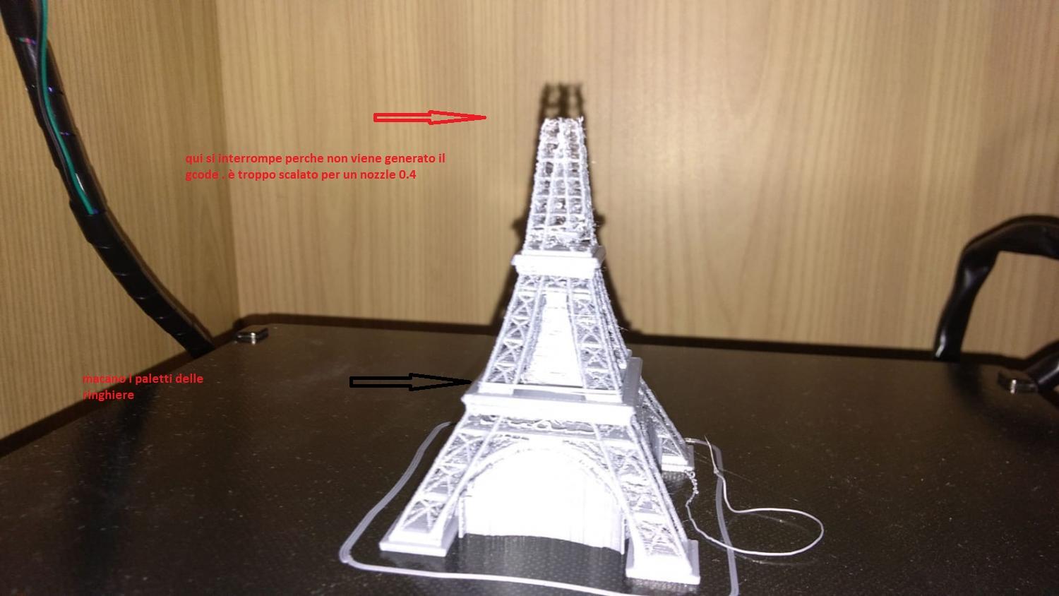

IMG-20190718-WA0030.jpg.dba5d857cd43b471d9baf050f2b7477b.thumb.jpg.57f08af46795d36272e2dc09b5397b77.jpg2019_07_18_23_12_32_524x804.thumb.jpg.a9c21ec864d5c3fc1d822248fc111a7a.jpg2019_07_18_23_12_49_524x804.thumb.jpg.ca02df9018d1e2a748636291d835a916.jpg
nell'ultima foto come vedi mancano le ringhiere e parte dei layer della punta
per stamparla di queste dimensioni ti serve un nozzle minimo da 0.3 oppure la fai più grande
Hai preso un file da thingiverse che non dice nemmeno i parametri di stampa e nemmeno avvertenze . Non è una cosa inusuale
