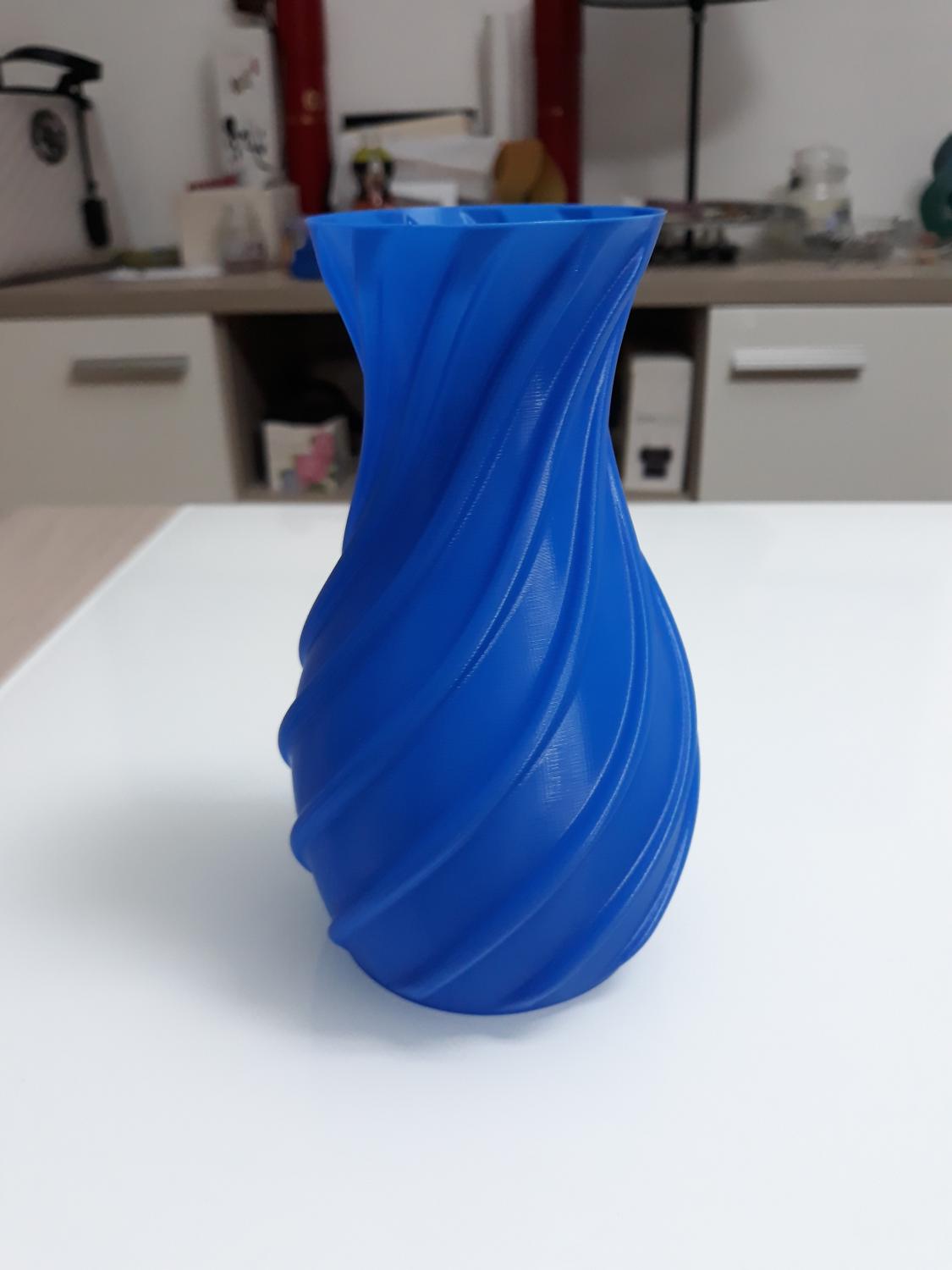

Davide87 Inviato 18 Luglio 2019 Inviato 18 Luglio 2019 Ciao a tutti, come anticipato ieri mi è arrivato il niuovo estrusore BMG clone per la mia Ender 3. https://www.amazon.it/gp/product/B07Q5RNRR6/ref=ppx_yo_dt_b_asin_title_o03_s00?ie=UTF8&psc=1 Dopo le solite imprecazioni per l'installazione (per chi volesse cimentarsi con questa modifica, vi servono almeno un paio di dadi M3), sono riuscito a far fare una 3dbenchy di prova, che è venuta bene, nonostante un po' di ghosting non legato al nuovo estrusore, ma probabilmente al nuovo FW da sistemare. Ho trovato tuttavia alcune difficoltà di cui mi piacerebbe discutere con voi: 1) lentezza nell'inserimento del filo Per come è configurato lo spazio dove ho la stampante, non ho la possiiblità di collegarle il pc facilmente e per questo tipicamente uso i comandi sulla stampante stessa. Quindi per inserire il filo dall'estrusore non mi rimane che muovere l'estrusore molto lentamente con i comandi della stampante, e questo sicuramente non è comodo per me che cambio tipologia di filo abbastanza di frequente. Esiste un modo diverso per fare questa operazione? 2) Se trova una resistenza, strappa il tubo di PTFE Sia livellando il piatto (se il nozzle è troppo vicino al piatto), che in caso di intasamenti dell'ugello mi sono ritrovato con il tubo di PFTE "strappato" dal connettore, e come conseguenza ho dovuto estrarre il filamento di PLA, tagliare l'estremità del tubo e ricominciare da capo tutto il lavoro. Vi risulta possa accadere o ho sbagliato qualcosa? L'estrusore classico in questi casi liite "slitta" danneggiando il filamento, ma tra i due, quasi quasi preferisco il secondo comportamento... La mia prima impressione è che capisco gli innegabili vanaggi, ma mi sembra un po' meno "flessibile" del classico estrusore, cioè mi viene a mancare del tutto il sistema per fare scorrere liberamente il filamento e a furia di mettere e togliere il filamento per sistemare i problemi di cui sopra, ho già fatto un mezzo danno: mi si è incastrato l'estremità di pla con diametro leggermente maggiore (deformato dal nozzle) nel connettore del tubo in PTFE, adesso ho smontato tutto e ho appena un attimo cercherò di pulirlo. Cita
