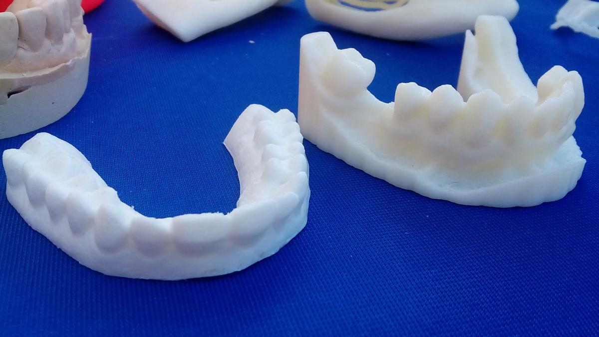

i3D Inviato 24 Luglio 2015 Condividi Inviato 24 Luglio 2015 io un pò di tempo fà in fiera ho stampato questo pezzo a strato 0,05mmla risoluzione permetterebbe qualche utilizzo?a sinistra la mia stampaa destra non lo dico Cita Link al commento Condividi su altri siti Altre opzioni di condivisione...
