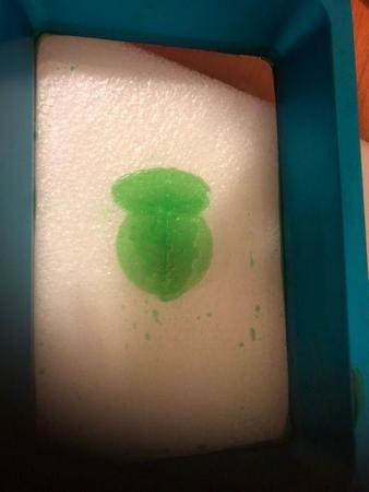

Killrob Inviato 14 Dicembre 2019 Condividi Inviato 14 Dicembre 2019 1 ora fa, dody dice: anch'io ho problemi con le stampe che non si attaccano; dopo ogni fallimento trovo l'inizio della stampa attaccato sul fondo della vaschetta, e poi la stampa che non ha continuato; ho verificato il piano di appoggio con una riga metallica e sembra perfettamente in piano; dopo la prima stampa di prova tolsi la resina e la rimisi nella bottiglia e lavai il FEP con alcool e poi lo asciugai perfettamente; mi sembra però che sia rimasto appena uniformemente opaco; può significare qualcosa sul motivo per cui le stampe non si attaccano? grazie il fep meno lo pulisci con alcool e meglio sta. serve la pulizia solo se ti restano residui o qualcosa attaccato. Se non si attaccano le stampe al piano aumenta la bottome exposure di 5 sec fino a quando non ti si attaccherà. Cita Link al commento Condividi su altri siti Altre opzioni di condivisione...

Axl74 Inviato 4 Gennaio 2020 Condividi Inviato 4 Gennaio 2020 Prima stampa fallita. Seconda stampa perfetta. Il problema è il posizionamento dell'asse z iniziale. bisogna che sia il più possibile aderente alla vaschetta altrimenti il pezzo da stampare non si "aggancia" al piatto mobile, ma si polimerizza solo il primo strato che rimane nella vaschetta. Cita Link al commento Condividi su altri siti Altre opzioni di condivisione...

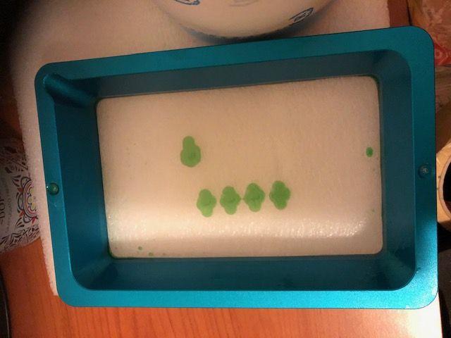

Sstteevvee Inviato 9 Gennaio 2020 Condividi Inviato 9 Gennaio 2020 IO ho gli stessi problemi, settato asse Z con foglio pèiù o meno schiacciato , aggiornato firmware stampante, scaricato ultimo slicer proprietario, tentato stampe di file test e altri file, sempre lo stesso risultato, sulla base niente e sul fondo della vaschetta macchia dalla forma indescrivibile, seguito anche i consigli di esposizione e tempistiche a secondo della resina/marca/colore tratto dal foglio excel presente in un'altra discussione ma niente......non so più cosa fare. Ho anche aperto una discussione ad hoc , ma nonostante un gentilissimo amico sta cercando di aiutarmi ancora non sono riuscito a stampare niente.Non c'è per caso qualcunoi in zona Milano al quale posso rompere le scatole ? Grazie Cita Link al commento Condividi su altri siti Altre opzioni di condivisione...

Francodental Inviato 28 Ottobre 2021 Condividi Inviato 28 Ottobre 2021 Saluti a tutti, spero di essere di aiuto: il problema delle stampe che non "attaccano" al piano è dovuto al piano stesso che è troppo liscio. io ho risolto con carta smeriglio grana 150 o 200, su una lastra di vetro spesso e smerigliando con calma il piano stesso finchè è uniformemente "rigato", di solito in un paio di minuti avrete finito. pulite bene e riprovate a stampare. ATTENZIONE: il piano deve comunque rimanere perfettamente spianato. evitate di imbarcarlo. Cita Link al commento Condividi su altri siti Altre opzioni di condivisione...
