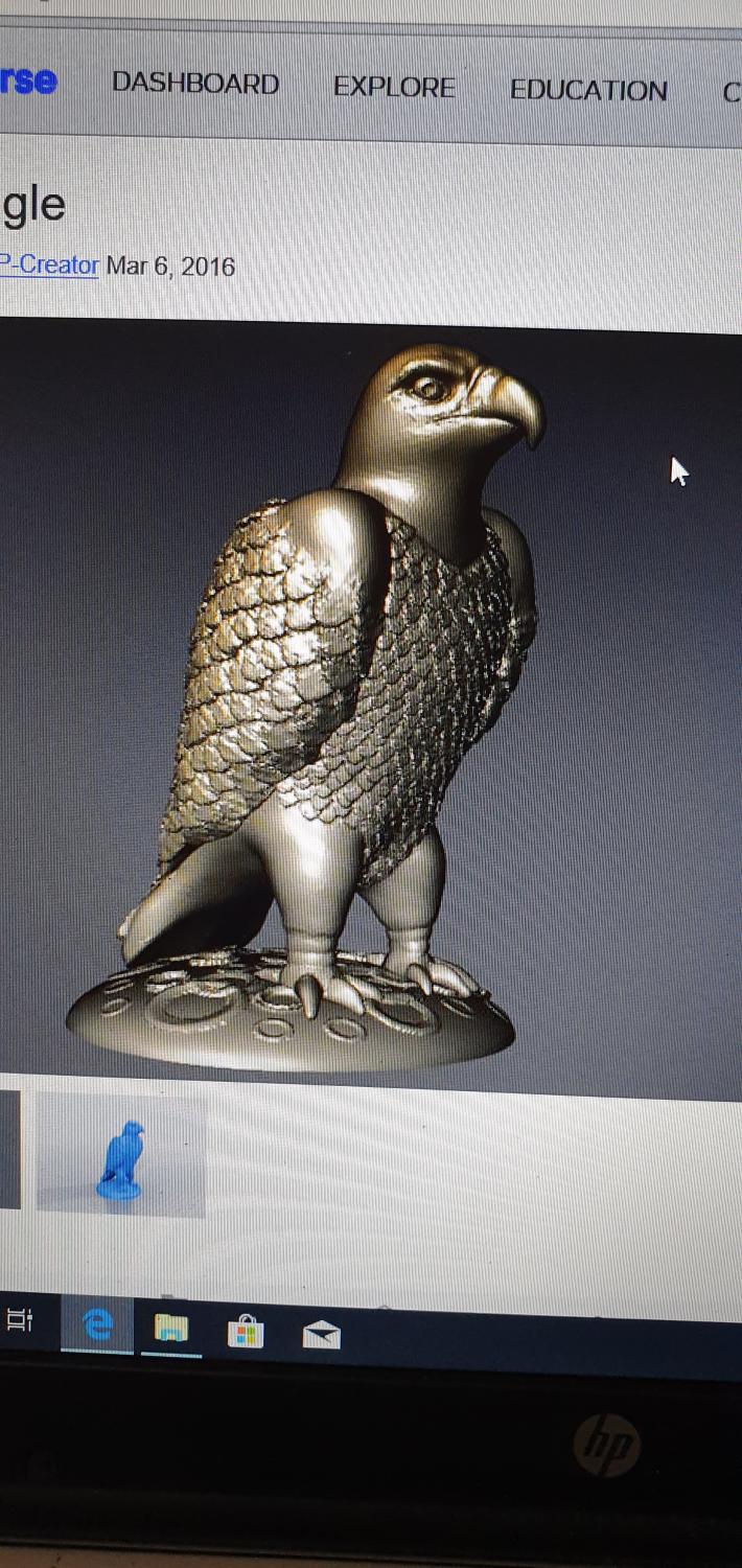

Manbi92 Inviato 20 Luglio 2019 Inviato 20 Luglio 2019 Buonasera a tutti e ben ritornati nel problema. Mi ti succede di nuovo che dopo un paio di ore, sta volta, si ferma l'estrusione e fa i famosi "tac tac tac" il motorino di caricamento. L'altra volta sembrava avessimo risolto sistemato i parametri ritrazione e con la stretta di una vite sul motorino, come faceva vedere un video della casa madre (anycubic i3 mega). Ma a sto punto, veramente, che può essere? È la terza volta che provo a stampare st'acquila e la devo sempre buttare . Cercando eagle il modello è questo in foto. Cita
