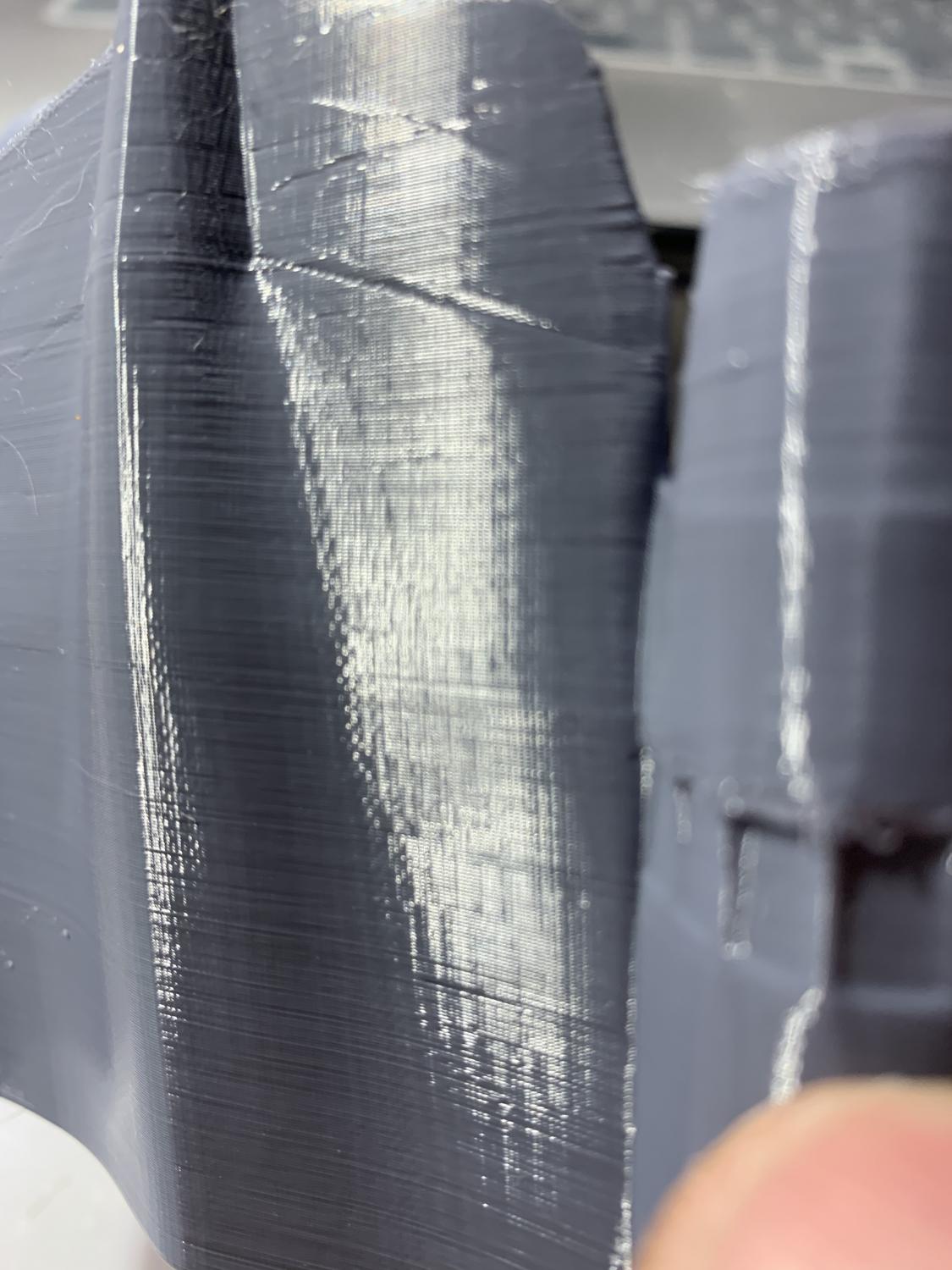

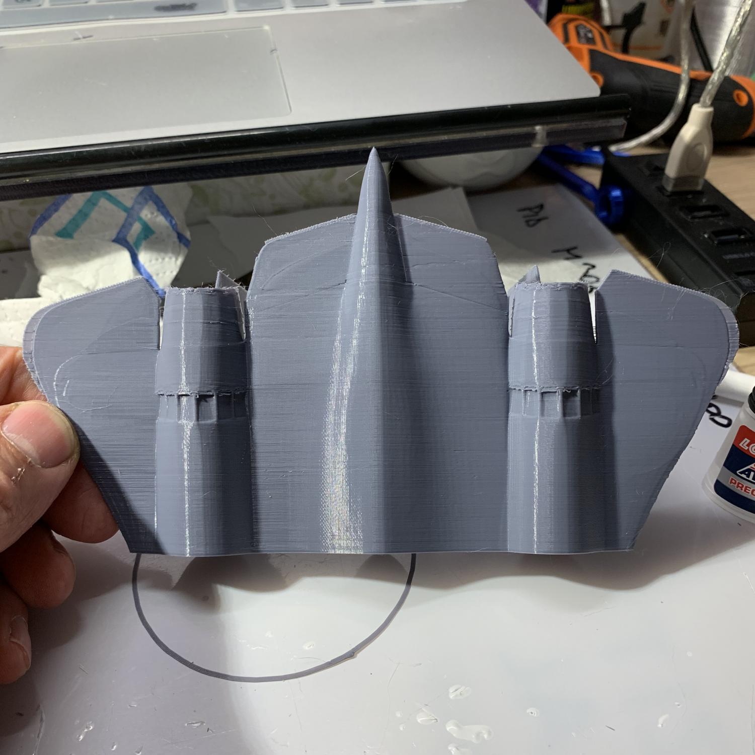

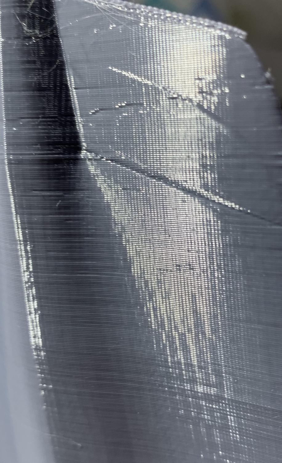

andyrok Inviato 21 Luglio 2019 Condividi Inviato 21 Luglio 2019 Sto stampando un aereo con pareti abbastanza pulite, un Lockheed Blackbird, e si notano molto delle micro righe verticali... non sono un problema ma vorrei capire per quale motivo la stampante si è messa a farle.... qualcuno ha già affrontato questo difetto? Tenete conto che qualche tempo fa non le faceva.... Cita Link al commento Condividi su altri siti Altre opzioni di condivisione...
Tomto Inviato 21 Luglio 2019 Condividi Inviato 21 Luglio 2019 quali driver usi? posta l'stl . Si verifica solo con questa stampa? Cita Link al commento Condividi su altri siti Altre opzioni di condivisione...
andyrok Inviato 21 Luglio 2019 Autore Condividi Inviato 21 Luglio 2019 Ho da diversi mesi i TMC2208... e queste microvibrazioni ci sono in tutte le stampe.... io ho pensato all’accoppiata cinghie /pulegge.. infatti sto pensando di mettere quelle dentate al posto di quelle lisce.. oppure i cuscinetti Igus dell’asse X leggermente usurati e quindi potrebbero vibrare durante il movimento... boh....😳 Le vibrazioni non sono apparse con il montaggio dei driver e nemmeno con l’installazione della scheda Mks Robin.... sono apparsi qualche settimana fa... Cita Link al commento Condividi su altri siti Altre opzioni di condivisione...
Tomto Inviato 21 Luglio 2019 Condividi Inviato 21 Luglio 2019 2 ore fa, Andyrok dice: Ho da diversi mesi i TMC2208... e queste microvibrazioni ci sono in tutte le stampe.... io ho pensato all’accoppiata cinghie /pulegge.. infatti sto pensando di mettere quelle dentate al posto di quelle lisce.. oppure i cuscinetti Igus dell’asse X leggermente usurati e quindi potrebbero vibrare durante il movimento... boh....😳 Le vibrazioni non sono apparse con il montaggio dei driver e nemmeno con l’installazione della scheda Mks Robin.... sono apparsi qualche settimana fa... Gli igus sono di plastica, si deformano con la tensione delle cinghie .Gli igus buoni hanno la camicia in metallo, ma costano 8/10euro l'uno... sono meglio i classici cuscinetti lmm8 economici ma fanno il loro lavoro Se metti quelle dentate come ho fatto io devi tendere le cinghie solo da una estremità...i classici tendicinghia non vanno bene ti ritroveresti con una parte della cinghia più tesa e l' altra più lenta (secondo me il discorso vale anche per le pulegge lisce......) Se cambi le cinghie prendi queste nel frattempo che attendi puoi comunque sostituirle con qualcosa preso da amazon Dai anche una controllata al telaio ......sembra un pattern dovuto a vibrazioni Cita Link al commento Condividi su altri siti Altre opzioni di condivisione...
andyrok Inviato 21 Luglio 2019 Autore Condividi Inviato 21 Luglio 2019 1 ora fa, Tomto dice: Gli igus sono di plastica, si deformano con la tensione delle cinghie .Gli igus buoni hanno la camicia in metallo, ma costano 8/10euro l'uno... sono meglio i classici cuscinetti lmm8 economici ma fanno il loro lavoro Se metti quelle dentate come ho fatto io devi tendere le cinghie solo da una estremità...i classici tendicinghia non vanno bene ti ritroveresti con una parte della cinghia più tesa e l' altra più lenta (secondo me il discorso vale anche per le pulegge lisce......) Se cambi le cinghie prendi queste nel frattempo che attendi puoi comunque sostituirle con qualcosa preso da amazon Dai anche una controllata al telaio ......sembra un pattern dovuto a vibrazioni dove trovo gli igus con camicia di metallo? intanto procedo con i controlli.. Grazie Cita Link al commento Condividi su altri siti Altre opzioni di condivisione...
Tomto Inviato 21 Luglio 2019 Condividi Inviato 21 Luglio 2019 31 minuti fa, Andyrok dice: dove trovo gli igus con camicia di metallo? Direttamente su sito igus. Ma fa attenzione le tolleranze sono diverse dalle barre temprate in acciao. Igus ha un suo "ecosistema" ua barre in ergal anodizzate è una spesa in più e non è detto che ti risolva il problema. verifica prima con i cuscinetti standard. Cita Link al commento Condividi su altri siti Altre opzioni di condivisione...
andyrok Inviato 21 Luglio 2019 Autore Condividi Inviato 21 Luglio 2019 10 minuti fa, Tomto dice: Direttamente su sito igus. Ma fa attenzione le tolleranze sono diverse dalle barre temprate in acciao. Igus ha un suo "ecosistema" ua barre in ergal anodizzate è una spesa in più e non è detto che ti risolva il problema. verifica prima con i cuscinetti standard. ok, do un'occhiata.... Cita Link al commento Condividi su altri siti Altre opzioni di condivisione...
Tomto Inviato 10 Agosto 2019 Condividi Inviato 10 Agosto 2019 @Andyrok com'è andata a finire con le righe verticali? Cita Link al commento Condividi su altri siti Altre opzioni di condivisione...
andyrok Inviato 11 Agosto 2019 Autore Condividi Inviato 11 Agosto 2019 Ho controllato il telaio, l’ho fissato per bene alla base su cui è appoggiato e cambiato i cuscinetti Igus.... e sono spariti.. Probabimente era una serie di piccole deformazioni del telaio... l’acrilico è molto sensibile agli spostamenti, probabilmente quando ho spostato la stampante per pulirci sotto ho causato una deformazione dell’ortogonalità e sono iniziate queste vibrazioni.....😁 1 Cita Link al commento Condividi su altri siti Altre opzioni di condivisione...
