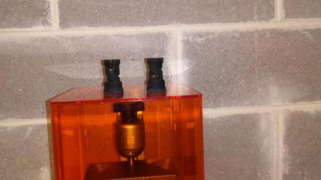

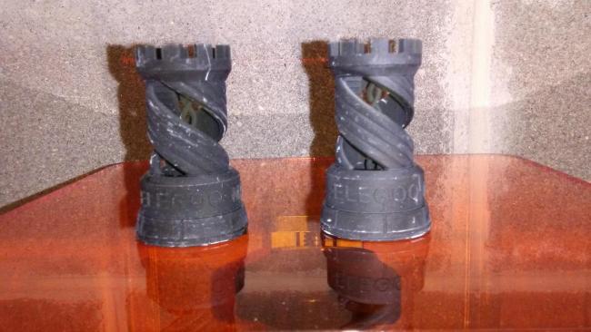

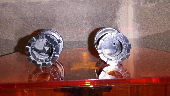

Ieri mi è arrivata la Elegoo Mars.
Dopo aver effettuato la calibrazione (2 minuti) ho stampato le famose torri..
Dopo 4 ore e 30, la stampa finisce e procedo con la pulizia e fornetto. Tutto perfetto.
la mia domanda ora è: usando la resina grigia, per stampare altri oggetti , basta selezionare nello slicer le impostazioni ElegooMars o devo cambiare qualcosa ?

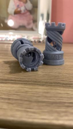

Chiedo scusa ho acquistato una stampante elegoo Mars ho livellato il piatto ed è pronta all uso. Ho fatto la stampa base cioè le 2 torri ma 1 la stampa e l altra no 🙁sapete dirmi come mai? E se magari devo impostare i valori diversamente grazie.
