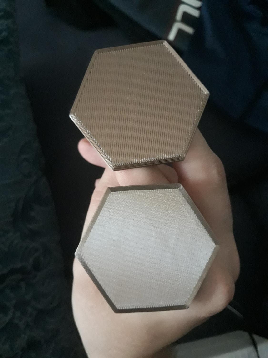

Davide87 Inviato 26 Luglio 2019 Inviato 26 Luglio 2019 Per farti capire cosa intendevo con piano leggermente alto ti allego la foto della stessa identica stampa, nella foto in alto il piano era semplicemente leggermente più basso... sull'ugello come non detto... 1 Cita
Davide87 Inviato 26 Luglio 2019 Inviato 26 Luglio 2019 Un altro dettaglio che ho notato ultimamente, è che l'estrusore tipo BMG devo tenere il piatto più basso perchè se il primo layer è troppo schiacciato rischio di fargli strappare il tubo in PTFE, quindi l'altezza del primo layer è forse un pelo alta ora, invece con l'estrusore classico posso tenere il piatto più alto perchè male che vada la ruota godronata slitterà un po' sul primo layer, ma posso tenere il nozzle bello vicino... io invece (senza battute) ho ancora l'ugello "originale" ed è appuntito, che quello piatto aiuti troppo il trascinamento della plastica calda facilitando la formazione di grumi? Cita
iLMario Inviato 26 Luglio 2019 Autore Inviato 26 Luglio 2019 In effetti potrei essere un pelo basso, ho ridotto lo z-offset del sensore e la stampa, prima che la spaccassi per toglierla dal piatto, era venuta bene.......... --------inserire qui bestemmie a piacere---------- avevo fatto una stampa ottima, l'ho spaccata perchè ho messo troppa lacca. Cita

Davide87 Inviato 26 Luglio 2019 Inviato 26 Luglio 2019 Allora non sono l'unico che bestemmia nel rimuovere le stampe dal piatto... 😅😅 È inutile che lo dica a voi, ma quando "schiaccio" il primo layer, poi rimuovere il pezzo è ancora più dura... Anche se da quello che leggo nel forum, non ho trovato molti "estimatori" della colla stick, per risolvere il problema del pezzo inchiodato al piano, io ho visto che lasciando raffreddare il piano (per sfruttare un minimo il ritiro) e riscaldandolo nuovamente sui 60°C, la colla si ammorbidisce e mi permette di rimuovere il pezzo senza rischiare di distruggere tutto. Non vado più oltre i 60 perché toglievo tutto facilmente, ma un paio di volte ho deformato la base dell'oggetto. Ovviamente per avere la superficie bella liscia uso solo un velo di colla, perché facendo anche solo due passaggi di stick sullo stesso punto, già si rischia di vedere la "trama" sulla superficie a contatto con il vetro... Se sto scrivendo cose troppo banali, fermatemi pure... 😀😀 Cita
