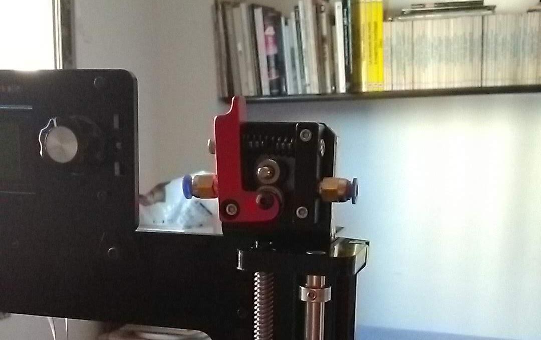

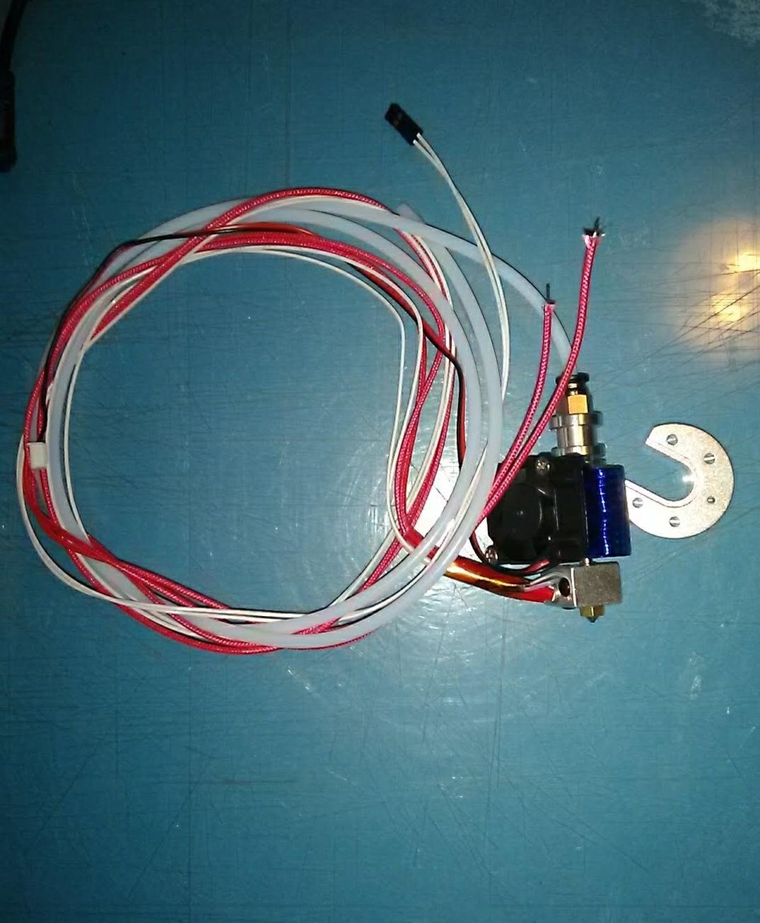

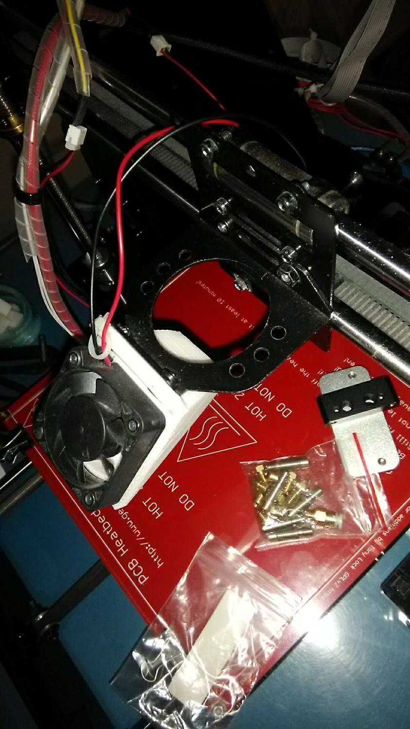

Adesso che ho estrusore e staffa in alluminio, qualcuno sa come agganciare il tutto al carrello asse X?
Non riesco a trovare nessuna corrispondenza tra i fori del carrello e della staffa in alluminio, inoltre tra la staffa e la possibile parte di aggancio dell'E3D V6 c'è almeno 1mm di gioco.
per quello che so io la piasrta va montata qui:
IMG_20190725_231440_1.thumb.jpg.4c255562b5c54a3edd21aef078e42a8c.jpg.277e4fa7d6f4e540b201cf277923c998.jpg
Mah, non ci capisco niente. Dalle foto che ho appena fatto, si vede che, agganciando la staffa all'estrusore, c'è un gioco di 1mm. Cose degne della nota aria cantata da Luciano Pavarotti, "Il mio mistero è chiuso in me, il nome mio nessun saprà"! Mannaggia ai cinesi! [emoji1787]09043bf58f15a67c77903cccdc339dd3.jpg8e826038808a529052997cc45a2cc259.jpg

Prima quale hotend usavi? stai facndo un bowden o userai il direct .molto probabilmente dovevi stamparti prima un adattatore .
non vedo compatibilità tra la staffa ud il tuo attuale carrello x
Prima era Direct, ora sto facendo il Bowden (vedasi motore già agganciato al telaio).
Quindi, come supponevo, la staffa non va bene? Allora dovrei ripassare in Direct, stampare una staffa in PLA (per esempio questa da Thingiverse https://www.thingiverse.com/thing:3080044 ) e poi fare la definitiva modifica in Bowden?

Esatto.

La staffa che hai preso è per una delta... Devi crearti tu la staffa, o ne stampi una delle centinaia su thingiverse
