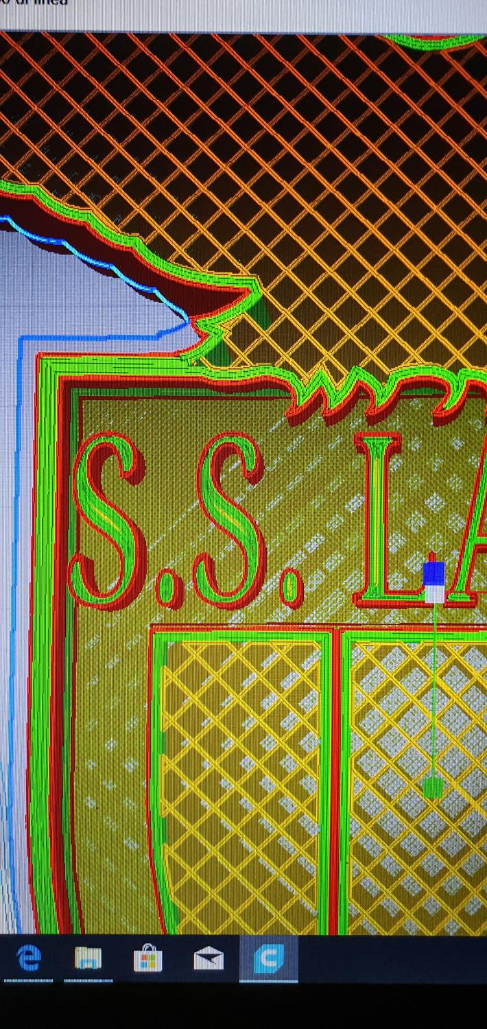

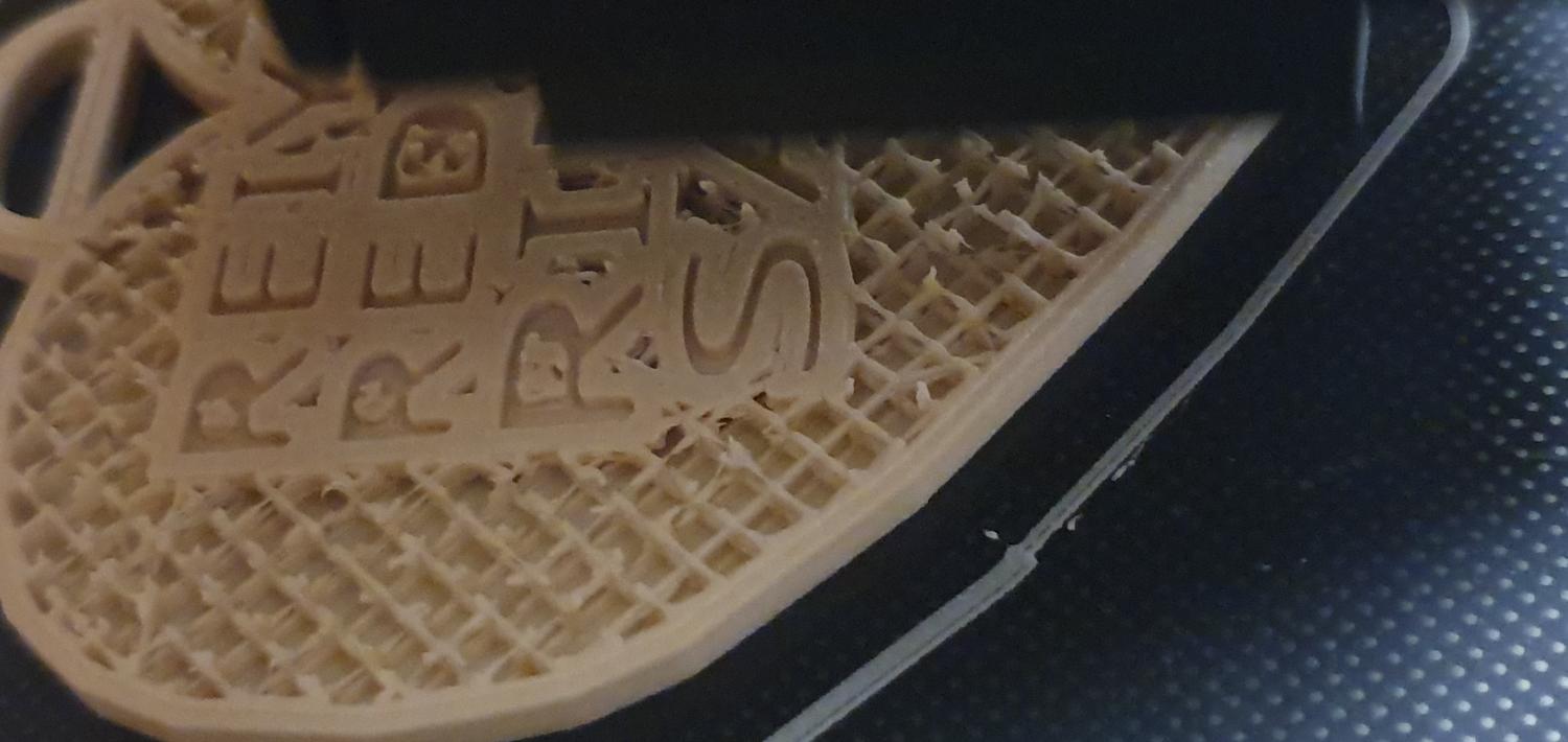

Buona sera ragazzi! Vi sono mancato con le noie? Eccomi di nuovo. Ora riscontro il problema che si evince in foto nelle lettere: r, d. Buchi, artefatti, ecc ecc ma che gli prende? Ho 3 strati sia come perimetro, sia top che bottom layer
Come vedete anche qui si nota tanto PS in questa stampa la retrazione stava ancora a 5 e poi alzata a 7 in quella postata prima.

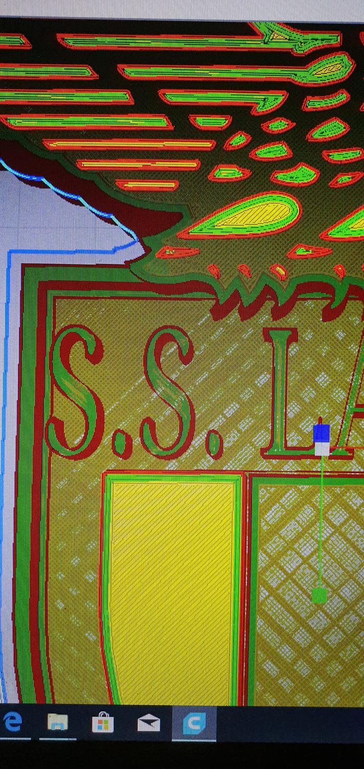

puoi mettere una foto dello slicer dove si vede il percorso, praticamente come l'altra volta....
Ora la carico, ma sta volta l'ho fatto enorme e l'altra volta ora piccolo. Non fa differenza?
Ultimo layer totale e ultimo layer della scritta

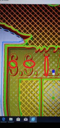

ecco a te
quelli nel cerchio sono i buchi che poi sono anche nella stampa, l'impostazione colpevole in questo caso è "numero di perimetri"......come l'altra voilta se hai uno spazio di 1mm e metti 1 perimetro rimarra' uno spazio da 0,2mm che il software ignora perche' hai un ugello da 0,4....

Quindi come potrei fare a risolvere questo problema? Come faccio a capire se è un mm e quindi cercare di mettere tot perimetri per avvicinarmi il più possibile ad evitare buchi? PS quindi il verde chiarissimo sta per i vuoti?
6 minuti fa, Manbi92 dice:
a me smebra giallo, sono quasi sicuro che puoi cambiare schema colori.....
purtroppo l'unico modo è cambiare il valore e faro lo slicing, se non va ricambaire valore etc... è anche difficile trovare l'impostazione perfetta, purtroppo su piccole superfici la fdm non rende al massimo.....

Grazie mille, vedrò come fare 😄 PS se diminuiscono i perimetri, mi conviene alzare infill? E poi....insieme a questo difetto è nato anche che nell'infill a zig zag, uso sempre questa, me li seghetta e pernacchia. Cosi facendo non ce veramente il filo che passa dritto ma pezzi di esso :S nella prima foto si intravede
Adesso, Manbi92 dice:

Alla fine mi sono scordato: la prima foto, quindi non lo scudetto della Lazio, non ha quei buchi gialli che hai cerchiato....eppure sempre quel pastrocchio lo fa lo stesso...
non ho capito il problema.....
