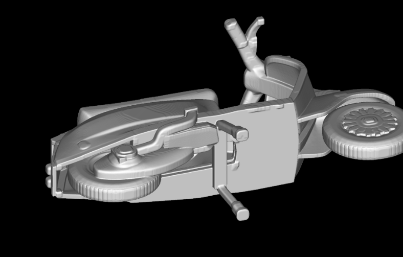

mi piacerebbe stampare il personaggio che ho creato in un gioco, sono riuscito a rippare tutto quello che mi serve tramite nr e a convertire i file .rip in obj.
tramite meshmixer ho riassemblato la mesh e qui nascono i problemi: non riesco a tagliarla come vorrei per riuscire a stamparla meglio, in più le volte che la stampo non riesco a "chiudere" le parti perchè la mesh si corrompe o non so che succede.... ( provo anche importandola su zbrush ).  in più ho anche vari problemi poi a importarla su cura... ho fatto delle prove di stampa ( uso una ender3) ma i risultati sono piuttosto scadenti... qualcuno ha provato a fare qualcosa di simile e saprebbe consigliarmi dei metodi più redditizi?

su questo dovresti essere un po' piu' preciso, cosa intendi per tagliare? vorresti "tagliarla" in un modo che meshmixer non ti consente (non 'è il comando) oppure succede altro? una foto del problema?

ci sono programmi "per chiudere" i buchi che nascono quando si modificano gli .stl anche meshmixer lo fa',  netfabb è nato per far questo ad esempio....

la mesh "si incasina" in meshmexir da quello che ho visto molto spesso, anche se si usa un buon pc...questo è un limite dei file .stl...non sono adatti a lavorarci, sono file per la sola stampa....
cerca di spiegare meglio il problema, magari metti qualche foto e se puoi anche il file in modo che possiamo capire se è un "buco" una faccia mancante o altro.....
grazie per la risposta celere, intendo che con il comando separete shell mi crea la media di 150 parti, ( quando le parti che ho estratto per ricomporre la mesh sono una decina ). il comando plane cut mi da il problema di non riuscire a chiudere i buchi che si creano e tagliare solo alcune parti... il discorso di corrompore la mesh mi succede più spesso in zbrush quando do il comando dynamesh mer aumentare la risoluzione. magari le dita delle mani che prima erano perfette si attaccano diventando "palmate" ; per dirne una.  utilizzo i file obj non stl ma penso che non cambi gran chè provenendo dallo stesso software. magari provo a utilizzare netfabb.

purtroppo questo è, credo tu abbia capito cosa succede...se una parte è diventa troppo sottile la chiude e se poi si allarga di nuovo crea due mesh. da quello che ho capito stampi in fdm perche' ti serve la mesh?

ti confermo che il problema è dato da i triangoli che non si riescono a congiungere, con netfabb basic probabilmente riesci a risolvere il problema usando il comando manuale (selezionando e invertendo i singoli triangoli manualmente)

anche qui c'è poco da fare, gli stl sono dei file composti da triangoli che lo rendono infinitamente complesso, se non hai un super pc (ma intendo veramente super) la carenza di prestazione "incasina" la mesh. io uso stampanti sla e spesso mi trovo a dover inserire "infill" tramite programmi esterni quali meshmixer (la sla altrimenti stampa tutto pieno) la dimensione media del file .stl è 1.5gb 😓
