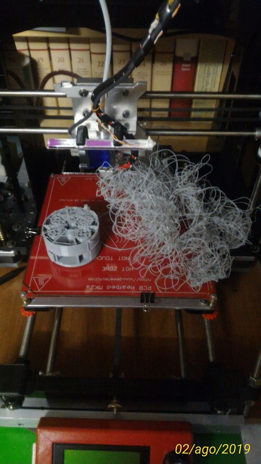

Buongiorno, ieri sera ho messo in stampa un pezzo tutto è andato bene fino a quando sono andato aletto
Stamani al risveglio ho trovato questa situazione.
Cosa può essere successo? Provo a ristampare con lo stesso file oppure rifaccio lo slicer ?
Oppure ditemi voi.
Grazie, ciao.

l'ho trovato per terra insieme a parte della parrucca.
Ho appoggiato tutto sul piano di stampa solo per fare la foto.
il pezzo era nel centro del piano stampa
E' successo anche a me alcune volte, e sempre quando lasciavo da sola la stampante, prima di andarmene tutto bene, sono giunto alla conclusione che la stampante e' viva e si offende se la lasci sola ......che sia l'inizio di SkyNet ?
beh, a sensazione ti direi che il pezzo si è staccato dal piano durante la stampa e ovviamente non dovrebbe dipendere dal file... io proverei a migliore l'adesione al piano di stampa.
di solito non ho mai avuto problemi di adesione anzi spesso ho difficoltà a staccare i pezzi.
Comunque ora che ci penso una cosa l'ho fatta prima di andare via, ho spento il riscaldamento del piano stampa.
Forse l'escursione termica ha favorito il distacco?
grazie.

Al 100%
