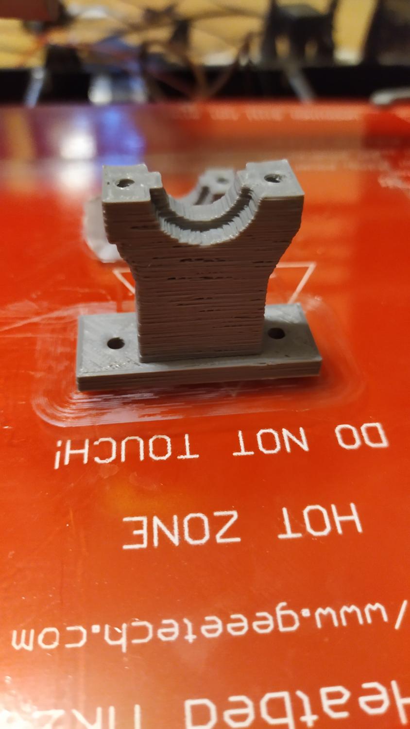

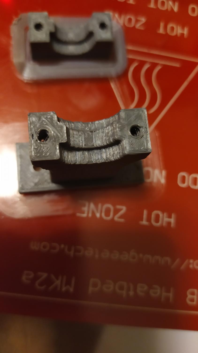

direi troppo caldo ma se ci indichi anche il tipo di materiale,la temperatura e la velocita' ventola magari possiamo essere piu' precisi....direi che sei anche un pelo troppo veloce....
4 ore fa, Basotuz dice:
mi pare 90 mm/s e la ventola ehm... era spenta
90mm\s sono tanti, non tantissimi ma io abbasserei a 60mm\s per poi magari aumentare in un secondo momento....
per il PLA la ventola deve essere sempre al 100%, 200 gradi sono ottimali quindi anche se mi sembra strano la colpa è solo della ventola...prova a stampare con la ventola al 100% e vediamo che nesce fuori....
se hai il piano riscaldato, piano spento o massimo a 50 gradi per il PLA
