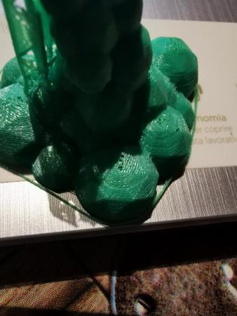

Ho acquistato la mia prima stampante 3d la settimana scorsa, una greeetech prusa i3 pro w, dopo averla assemblata ho riscontrato vari problemi meccanici, assi z storte, fori troppo precisi ecc. Sono riuscito a sistemare tutto.

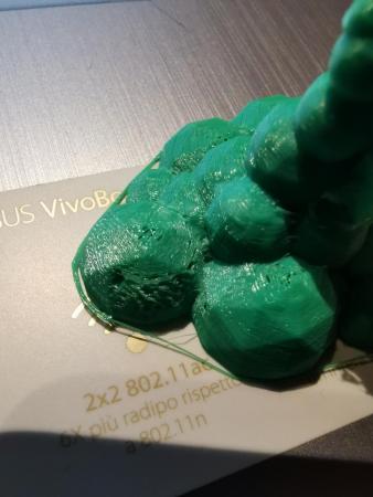

Ora ho un grosso problema, le stampe vengono abbastanza male, l'estrusore a volte fa dei tac strani e anche quando non lo fa e ci sono dei buchi nelle stampe.... Come posso risolvere?

Potresti avere estrusore otturato ma in una settimana è difficile. Controlla per esempio se ingranaggio sul motore è solidamente fissato e accertati che il filo non abbia impedimenti. A che temperatura stampi?

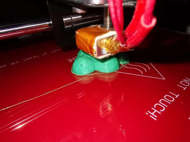

Ho smontato la ventola e allentato un po la vite che tiene la molla fissata, perché ho letto che a volte è quello, ho notato che i difetti sono sempre più o meno negli stessi punti, se provo a ripetere le stampa....

Sembra un problema di sotto estrusione (@marcottt, correggimi se sbaglio)
Boh non saprei. Prova a fare un test. Segna due riferimenti sul filo a 100mm di distanza. Poi con ugello caldo estrudi 100mm e guarda quanto filo hai estruso realmente

parametri?oltre temperatura?velocità di stampa?
hai tarato l estrusore?
che filamento usi?
non toccare la vite di regolazione dello spingifilo se hai quello originale di plasticaccia fa solo male
prova 200 primo layer poi 195
velocità stai sui 50
ventola al 100% solo dopo 3 layer
piatto 60 primo layer dopo 50
vedi come va fammi sapere 🙂
prima pero tara l estrusione come nostro signore comanda 😉
tac tac sotto estrusione al 99% dei casi in questa stampante
aumenta i giri si skirt almeno 3 o 4 cosi spurga piu filamento

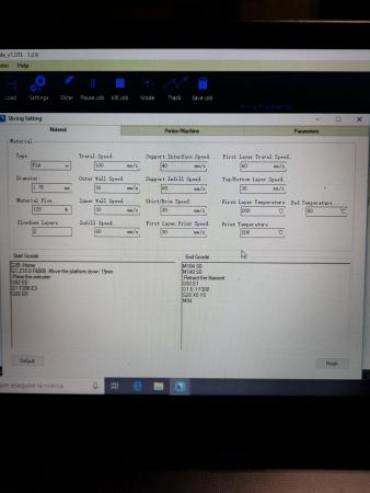

Ciao, velocità sono a 80%
Non ho tarato l'estrusore, non so come si faccia,riesci a spiegarmelo?

uso pla acquistato su Amazon.
Ho cambiato lo spingifilo oggi con uno in alluminio,
Provo a settare come mi hai detto tu

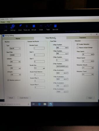

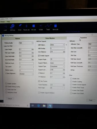

Comu que I mie parametri sono questi:
