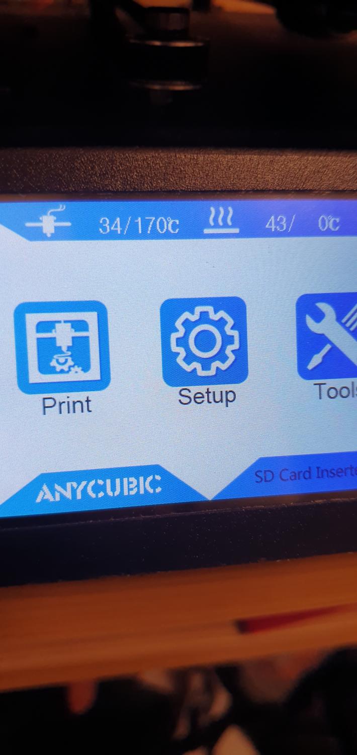

Manbi92 Inviato 7 Agosto 2019 Condividi Inviato 7 Agosto 2019 Ciao! Di punto in bianco la temperatura del hotend non è più gestibile. Nel senso: imposto la temperatura manualmente oppure se la prende da solo dal file stampa, lo segna sullo schermo ma la temperatura non sale. Ho provato a controllare i fili ma è tutto collegato. Cosa potrei guardare per risolvere il problema? Tutto è iniziato dopo il cambio nozle, ha iniziato a stampare e poi ha iniziato a scendere di temperatura senza più alzarla Sono 10 minuti che attendo che arrivi a 170 Cita Link al commento Condividi su altri siti Altre opzioni di condivisione...
FoNzY Inviato 7 Agosto 2019 Condividi Inviato 7 Agosto 2019 dalla foto si vede che la temperatura riesce a rilevarla quindi il sensore funziona, rimane solo un possibile colpevole ossia la cartuccia riscaldante.la cartuccia riscaldante è quel cilindro metallico dalla quale escono due cavi di colore rosso, essendo una resistenza non è raro che si rompa sopratutto se riceve un colpo. la cartuccia costa pochi euro ma prima di cambiarla contorlla le connessioni elettriche e se lo hai puoi usare un voltimetro per testarla.... Cita Link al commento Condividi su altri siti Altre opzioni di condivisione...
Manbi92 Inviato 7 Agosto 2019 Autore Condividi Inviato 7 Agosto 2019 4 minuti fa, FoNzY dice: dalla foto si vede che la temperatura riesce a rilevarla quindi il sensore funziona, rimane solo un possibile colpevole ossia la cartuccia riscaldante.la cartuccia riscaldante è quel cilindro metallico dalla quale escono due cavi di colore rosso, essendo una resistenza non è raro che si rompa sopratutto se riceve un colpo. la cartuccia costa pochi euro ma prima di cambiarla contorlla le connessioni elettriche e se lo hai puoi usare un voltimetro per testarla.... Il voltmetro ce l'ho, come potrei metterlo per testarla? Giuro non ho dato colpi e i cavi so tutti connessi 😞 in caso come si chiama quel pezzo preciso? Lo cerco su amazon @FoNzY Cita Link al commento Condividi su altri siti Altre opzioni di condivisione...
Tomto Inviato 7 Agosto 2019 Condividi Inviato 7 Agosto 2019 41 minuti fa, Manbi92 dice: Il voltmetro ce l'ho, come potrei metterlo per testarla? Giuro non ho dato colpi e i cavi so tutti connessi 😞 in caso come si chiama quel pezzo preciso? Lo cerco su amazon @FoNzY dovresti avere un hotend di riserva in dotazione metti quello ma poi perchè 170 gradi ?io se non ricordo male sulla vecchia scheda della i3 mega se impostavo una temperatura cosi, non saliva facevo sempre il preriscaldamento minimo era 180/190 gradi per pla (forse mi sbaglio) 1 Cita Link al commento Condividi su altri siti Altre opzioni di condivisione...
Manbi92 Inviato 7 Agosto 2019 Autore Condividi Inviato 7 Agosto 2019 1 ora fa, Tomto dice: dovresti avere un hotend di riserva in dotazione metti quello ma poi perchè 170 gradi ?io se non ricordo male sulla vecchia scheda della i3 mega se impostavo una temperatura cosi, non saliva facevo sempre il preriscaldamento minimo era 180/190 gradi per pla (forse mi sbaglio) 170 era una temperatura generica e me la prendeva benissimo prima. Ho montato quello di sostituzione e ha funzionato per 10 min e poi è partito anche quello. Io boh proprio Cita Link al commento Condividi su altri siti Altre opzioni di condivisione...
FoNzY Inviato 7 Agosto 2019 Condividi Inviato 7 Agosto 2019 40 minuti fa, Manbi92 dice: 170 era una temperatura generica e me la prendeva benissimo prima. Ho montato quello di sostituzione e ha funzionato per 10 min e poi è partito anche quello. Io boh proprio ouch, brutto segno... c'è qualcosa in corto! se ne hai fatti secchi due in pochi minuti sicuramente c'è qualcosa che non va nella scheda madre... metti il voltimetro in cc e misura la corrente in uscita dallla scheda madre dove andrebbe messa la cartuccia.... fai dei test, avvia il riscaldamento e controlla che la tensione sia decentemente costante... Cita Link al commento Condividi su altri siti Altre opzioni di condivisione...
Manbi92 Inviato 7 Agosto 2019 Autore Condividi Inviato 7 Agosto 2019 1 minuto fa, FoNzY dice: ouch, brutto segno... c'è qualcosa in corto! se ne hai fatti secchi due in pochi minuti sicuramente c'è qualcosa che non va nella scheda madre... metti il voltimetro in cc e misura la corrente in uscita dallla scheda madre dove andrebbe messa la cartuccia.... fai dei test, avvia il riscaldamento e controlla che la tensione sia decentemente costante... Domani faccio e ti dico, intanto grazie mille Cita Link al commento Condividi su altri siti Altre opzioni di condivisione...

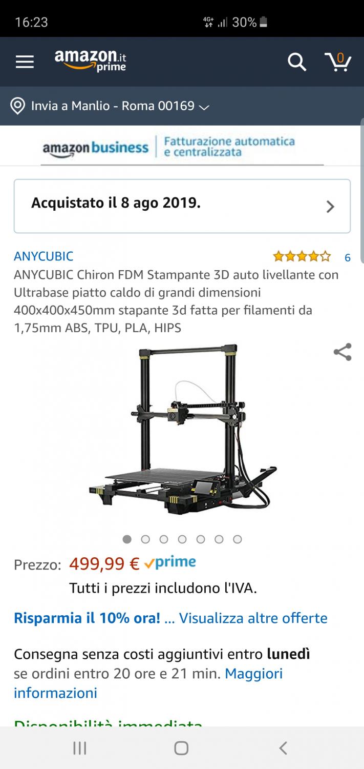

Manbi92 Inviato 8 Agosto 2019 Autore Condividi Inviato 8 Agosto 2019 Proprio partita del tutto. L'ho tornata ad Amazon sta mattina. Vedrò di prendermi o la chiron o la predator. Non voglio cambiare marca purché questo piatto ultrabase funziona da Dio, e le due che ho elencato hanno anche l'autolivellamento. Oltre che un area di stampa più grande. Vedremo Cita Link al commento Condividi su altri siti Altre opzioni di condivisione...
Tomto Inviato 8 Agosto 2019 Condividi Inviato 8 Agosto 2019 1 ora fa, Manbi92 dice: Proprio partita del tutto. L'ho tornata ad Amazon sta mattina. Vedrò di prendermi o la chiron o la predator. Non voglio cambiare marca purché questo piatto ultrabase funziona da Dio, e le due che ho elencato hanno anche l'autolivellamento. Oltre che un area di stampa più grande. Vedremo ritenta con la i3 sei stato sfortunato ma non vuol sire che la prossima abbia gli stessi problemi...le altre due stampanti sono diverse la chiron non ha l' ultrabase e potresti averi altri tipi di problemi......al prezzo della predator(anzi molto dimeno) prenderei la 3d max pro con driver silenziosi e bed in verticale........ma valuta anche altre alternative l'ultrabase è un vetro puoi sempre prenderlo a parte....fossi in te darei un'occhiata alla ender 5 (io uso l'i3 mega modificata e mi ci trovo bene.....ma prima guarda al portafoglio...potresti spendere di più per avere gli stessi imprevisti......) 1 Cita Link al commento Condividi su altri siti Altre opzioni di condivisione...
Manbi92 Inviato 8 Agosto 2019 Autore Condividi Inviato 8 Agosto 2019 1 ora fa, Tomto dice: ritenta con la i3 sei stato sfortunato ma non vuol sire che la prossima abbia gli stessi problemi...le altre due stampanti sono diverse la chiron non ha l' ultrabase e potresti averi altri tipi di problemi......al prezzo della predator(anzi molto dimeno) prenderei la 3d max pro con driver silenziosi e bed in verticale........ma valuta anche altre alternative l'ultrabase è un vetro puoi sempre prenderlo a parte....fossi in te darei un'occhiata alla ender 5 (io uso l'i3 mega modificata e mi ci trovo bene.....ma prima guarda al portafoglio...potresti spendere di più per avere gli stessi imprevisti......) Lo ha il piatto ultrabase. La 3dmax pro non mi esce su amazon Cita Link al commento Condividi su altri siti Altre opzioni di condivisione...
