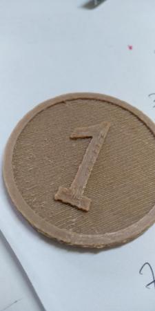

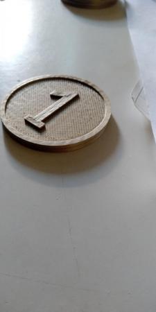

ho riscontrato un problema della mia stampante ( una flusun ) quando va a riempire una base o un tetto quando torna indietro ripassa sulla linea già lasciata, così  facendo crea due strati con pessimi risultati come potete vedere dalla foto.
Ho provato sia con Slicer che con Cura, in entrambi i casi fa questo....quidi credo sia un problema di firmware, sapete dirmi come posso risolvere?

comunque ad una prima occhiata sommaria sei parecchio sovraestruso
L'ho pensate di tutte pure io... anche la svraestrusione... che in alcune parti si nota, ma questa cosa di ripassare sopra al filamento gia' steso non mi era mai capitata...

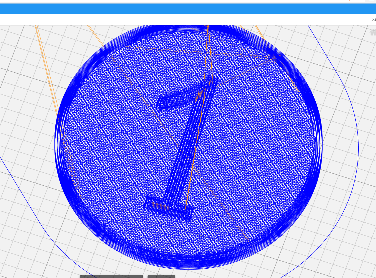

non ci passa sopra per divertimento, semplicemente è il suo percorso alla fine del tratto come vedi in foto (lo dovresti vedere anche nella tua anteprima),
Potresti provare a ruotare il pezzo o cambiare i parametri del punto di attacco o fine stampa.
Se usi cura puoi anche utilizzare i parametri di combing (sebbene tecnicamente è solo la parte dell' "1" il top quindi il resto della moneta forse viene attraversato....).
Comunque nulla di strano, solo devi guardare meglio al anteprima e verificare i ridurre i passaggi.
Comunque rimane il fatto che sembra sovraestruso.
Ok grazie!
nelle successive stampe ho diminuito l'estrusione di un 10% dai comandi della stampante, sembra migliorato la precisione,
anche il sovrapponimento del materiale sembra meglio...però continua a farlo..
