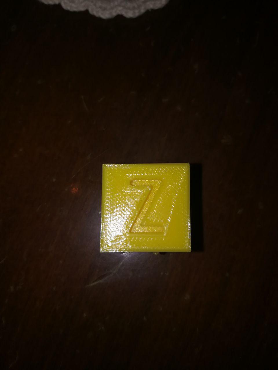

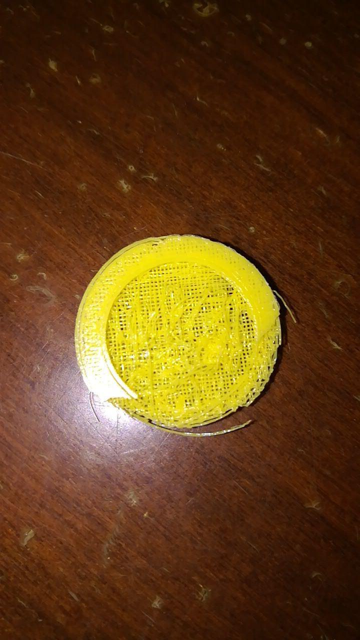

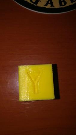

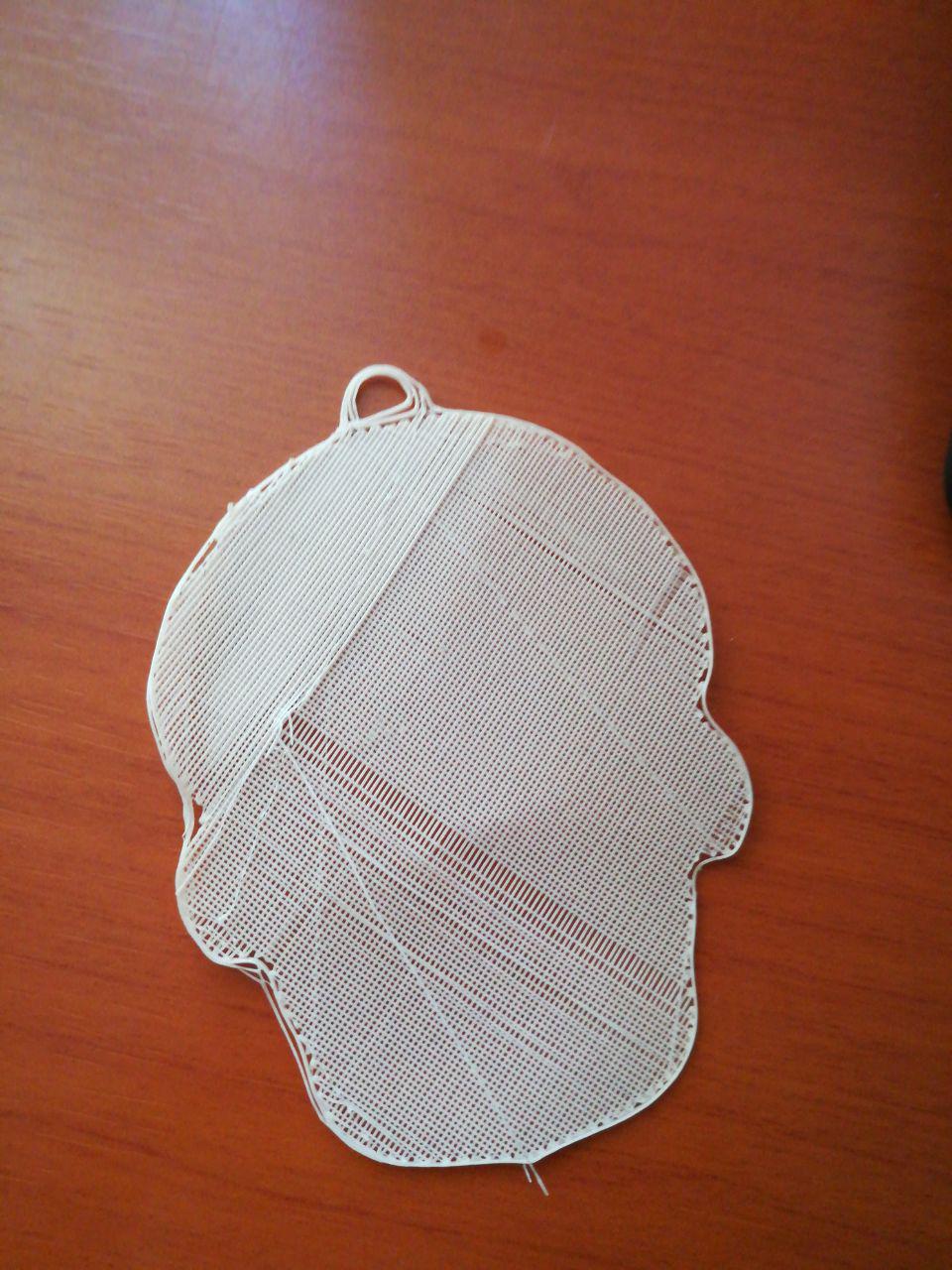

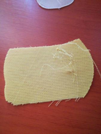

Buongiorno a tutti , ho problemi con la stampante , sembra che i layer non si attaccano tra di loro , ho provato a cambiare filamento ma mi dà gli stessi risultati , non posso fare neanche i test per guardare cosa va storto perché ogni stampa risulta così ... Non so cosa fare. Grazie in anticipo
Stampante: geeetech prusa i3 pro w
Materiale : pla e pla +
temperatura di stampa? ventola? puoi postare una foto delle impostazioni dello slicer?
da quello che vedo nelle foto sembri essere molto basso di fusso e forse hai il piano non livellato.....

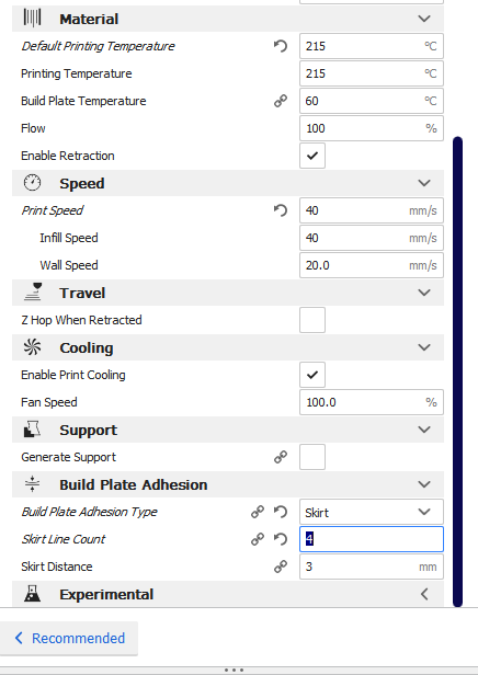

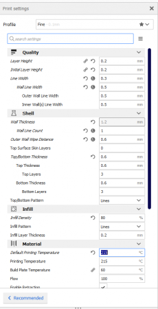

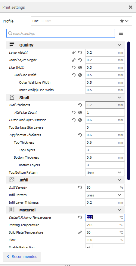

grazie per la risposta , allora come come temperature uso di solito 215 e 60 per il piano riscaldato , ho solo una ventola che raffredda il filamento in entrata quindi mi manca la ventola che raffredda l'ugello , le impostazione di cura sono le seguenti
7 ore fa, YoungNM dice:
la mia geeetech non è presente nella lista

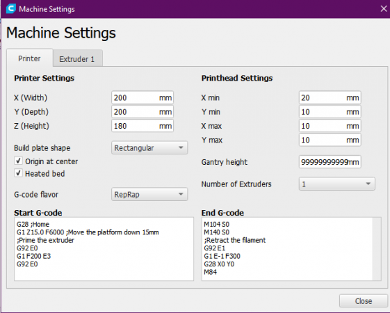

il problema è sicuramente il flusso, se non hai modificato il parametro clikkando su "extruder 1" vedrai che l'impostazione predefinita è per filo da 3mm mentre tu usi quello da 1,75....

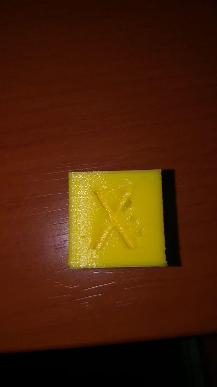

la cosa piu' semplice da fare è impostare come profilo quello della prusa3d->i3 originale, tutti i parametri saranno con valori buoni (almeno decenti) e direi che poi dovresti avere un notevole miglioramento..... ti consiglio di stampare il classico cubo di prova almeno vediamo come sei messo...
P.S. la ventola per il filamento è indispensabile per il PLA quindi piu' prima che poi mettila

okay grazie mille gentilissimo , ora faccio come hai detto tu e provo a stampare il cubo
