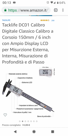

Fabio1330 Inviato 20 Agosto 2019 Autore Inviato 20 Agosto 2019 Prendo questo Risoluzione: 0.1mm / 0.01 inch 9,99€ Cita
Tomto Inviato 21 Agosto 2019 Inviato 21 Agosto 2019 meglio una cosa di questo genere: https://www.amazon.it/elettronico-Faireach-Impermeabile-Conversione-millimetrica/dp/B07V1LSVDP/ref=sr_1_9?__mk_it_IT=ÅMÅŽÕÑ&keywords=Calibro+Digitale&qid=1566384428&s=industrial&sr=1-9 misura i centesimi come tutti i calibri . la differenza con un mitutoyo è che quest'ultimo ha una precisione certificata e ripetibile utile nella meccanica di precisione. Quello likato per esempio può darti un a misura con qualche centesimo in più di errore...dura di meno nel tempo ecc... intendevo dire che non ti serve un "centesimo certificato" non che devi prendere un calibro che calcola al massimo fino ad 1/10 1 Cita
iLMario Inviato 21 Agosto 2019 Inviato 21 Agosto 2019 Secondo me i due prodotti sono uguali, entrambi cinesi, stessa risoluzione.... Cita

Tomto Inviato 21 Agosto 2019 Inviato 21 Agosto 2019 10 minuti fa, iLMario dice: Secondo me i due prodotti sono uguali, entrambi cinesi, stessa risoluzione.... 3 minuti fa, marcottt dice: Secondo me, tranne quelli di marca specifica, tutti gli altri li fa lo stesso cinesino per tutti i vendor nello stesso modo. Quello linkato da lui misura il decimo ....volendo misurare il filamento 1.75 o ti da 1.7 o 1.8.... mediamente il calibri centesimali economici sbagliano 3 0 4 centesimi in maniera non costante. I calibri certificati sono un'altra storia costano perche il centesimo lo spaccano o comunque l'errore minimo è sempre lo stesso nel tempo 1 minuto fa, Fabio1330 dice: Il "borletti " che ho inserito sopra va bene o é anche quello cinese? quel modello in particolare non è cinese .....devi fare attenzione però ...c'è borletti e borletti adesso non è più come prima ...adesso ci sono anche le versioni economiche che sono come i calibri cinesi.....altro discorso per le versioni più costose 1 Cita
