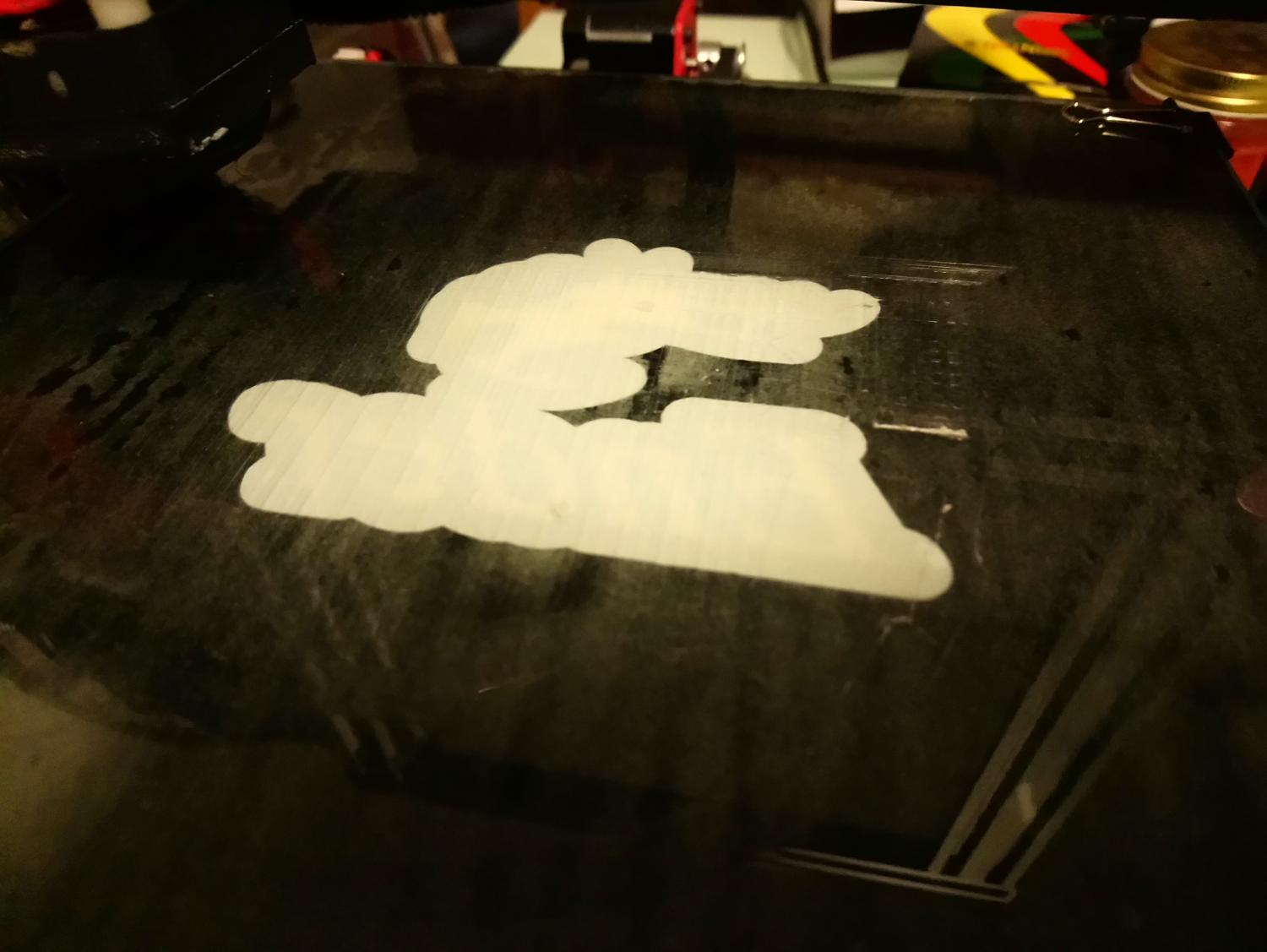

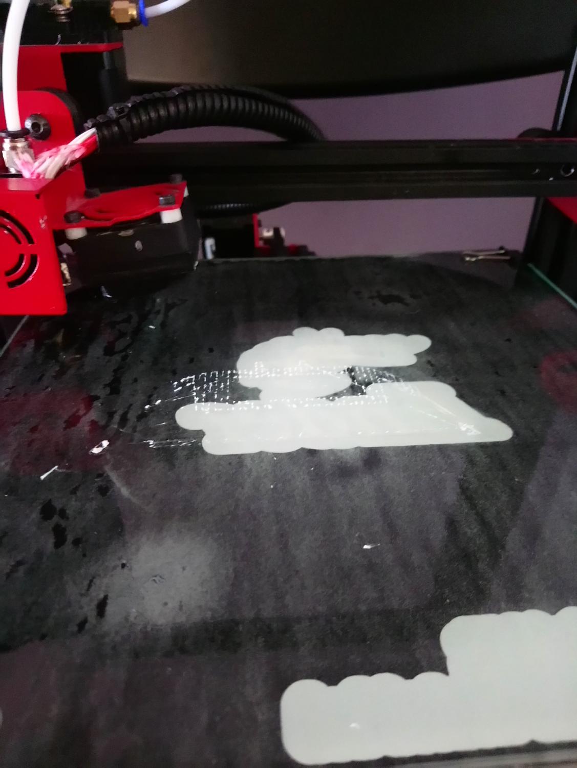

DSC_0396.thumb.JPG.709ee3a17bf0b7c44d01a69a9f93ea5f.JPG@FoNzY dipende alcune volte stampa solo il primo layer e salendo continua con la stampa, ma non estrude la plastica.
4 ore fa, FoNzY dice:
non ho capito se hai un problema solo in questa stampa o con tutte?

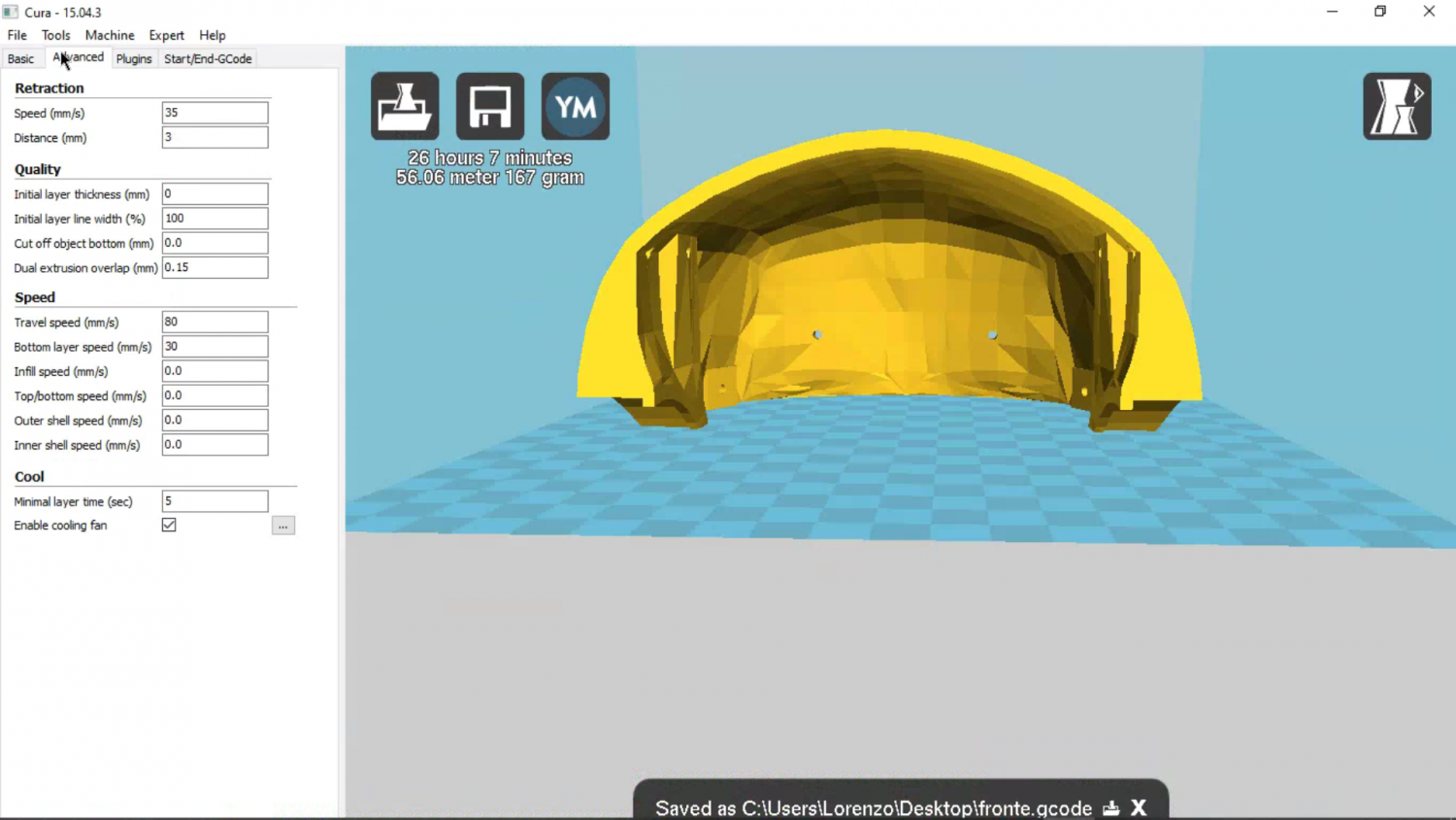

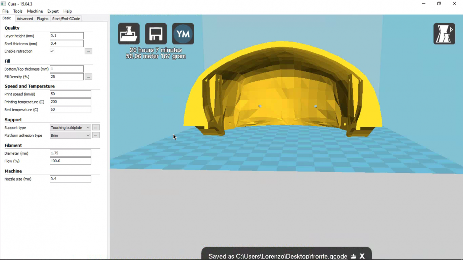

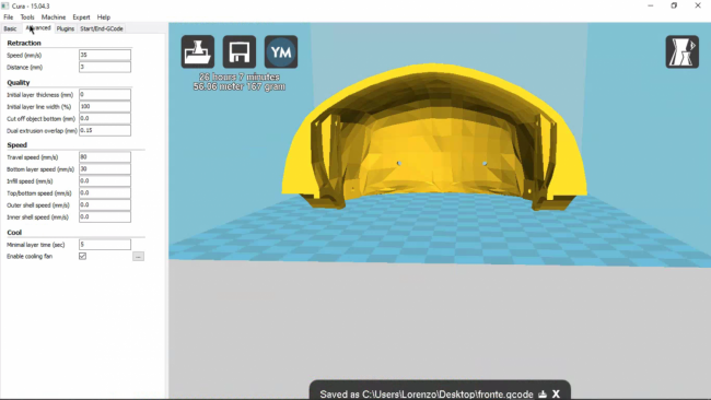

se hai un problema con tutte le stampe posta qualche foto dei parametri che stai usando....
Screenshot_20190823-192638.thumb.png.a67c231b398327546b9846e74c75ebd4.pngScreenshot_20190823-192651.thumb.png.4c1b33f2f8001acf17c6e044d8f8383d.png
bello cura "china" edition....😂
per prima cosa scarica la versione ufficiale di cura dal sito.
ti chiedera' di impostare la stampante la soluzione migliore è scegliere il profilo per la tua stampante tra quelle disponibili se è come penso una cinese e non è presente in elenco puoi scegliere tranquillamente la versione originale dalla quale deriva
(es. geetech prusa i3= prusa i3 originale dall'elenco)
quel file che stai tentando di stampare è roba tosta, inizierei per il momento con il classico cubo di calibrazione

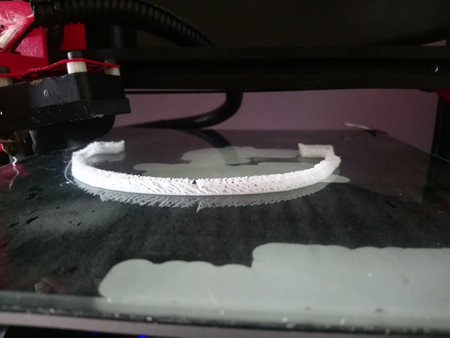

Ho provato a stampare un file che avevo già stampato e il risultato...
