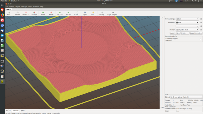

marcottt Inviato 6 Settembre 2019 Autore Inviato 6 Settembre 2019 OK, installazione riuscita.... ho qualche problema con la seriale (va in crash slic3r quando faccio test Can't locate object method "new" via package "Slic3r::GCode::Sender"), però il gcode lo crea in effetti. Uno dei problemi è che ho uno spazio ridotto intorno al nozzle.... io gli ho detto che ho 50° ma non è vero.... mi sa succederà un casino.... vedremo stasera se riesco dopo cena stampo. In pratica mi è sembrato di capire che esegue uno slice "normale" poi toglie x livelli (io per esempio 3) e li sostituisce con questa nuova procedura. L'0 L'immagine non è chiarissima ma se guardate bene non ci sono i "terrazzamenti" tipici della stampa fdm a layer.... 1 Cita

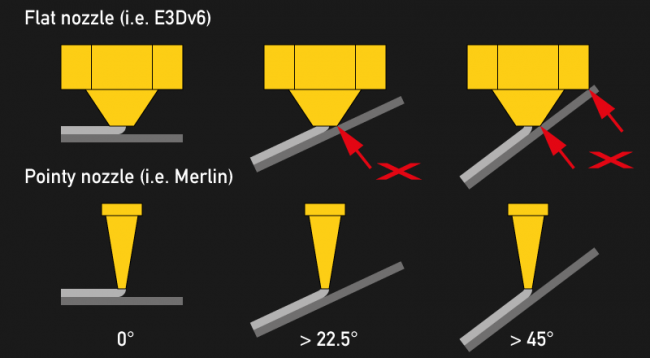

Davide87 Inviato 6 Settembre 2019 Inviato 6 Settembre 2019 Tanto per parlare... nell'articolo che trovate linkato spiegano che ovviamente uno dei problemi principali di una stampa di questo tipo è la forma del classico nozzle, e che una soluzione è utilizzare nozzle più appuntiti. Ma una delta con un g code fatto apposta (e una buona capacità di calcolo), sarebbe in grado di mantenere il nozzle perpendicolare alla superifice in ogni situazione, risolvendo così il problema a monte o sbaglio? https://hackaday.com/2016/07/27/3d-printering-non-planar-layer-fdm/#jp-carousel-215638 Cita
invernomuto Inviato 6 Settembre 2019 Inviato 6 Settembre 2019 19 minuti fa, Davide87 dice: Ma una delta con un g code fatto apposta (e una buona capacità di calcolo), sarebbe in grado di mantenere il nozzle perpendicolare alla superifice in ogni situazione, risolvendo così il problema a monte o sbaglio? https://hackaday.com/2016/07/27/3d-printering-non-planar-layer-fdm/#jp-carousel-215638 Non credo. Il nozzle anche sulle delta deve essere perpendicolare al piatto, per cui i problemi restano. Anche eventuali bltouch ecc danno problemi. Ad ogni modo cambiare nozzle non è problematico. 1 1 Cita

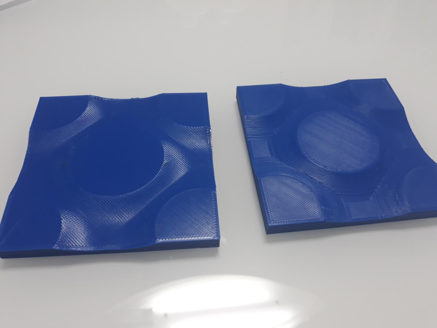

Davide87 Inviato 6 Settembre 2019 Inviato 6 Settembre 2019 32 minuti fa, invernomuto dice: Ad ogni modo cambiare nozzle non è problematico. Sì sì, su questo hai perfettamente ragione, ma era una mia curiosità così per parlare perché non ho mai visto una delta da vicino e sarebbe stato un dettaglio secondo me comunque interessante... Ecco intanto le foto! A sx ovviamente la stampa non planare. 1 Cita
invernomuto Inviato 6 Settembre 2019 Inviato 6 Settembre 2019 Sì sì, su questo hai perfettamente ragione, ma era una mia curiosità così per parlare perché non ho mai visto una delta da vicino e sarebbe stato un dettaglio secondo me comunque interessante... Ecco intanto le foto! A sx ovviamente la stampa non planare.Sembra decisamente più pulita la stampa non planare ma vorrei vederla con angolazioni e luci diverse. Per le delta occhio che se ne vedi in funzione una la vorrai :)Inviato dal mio SM-G965F utilizzando Tapatalk 2 Cita

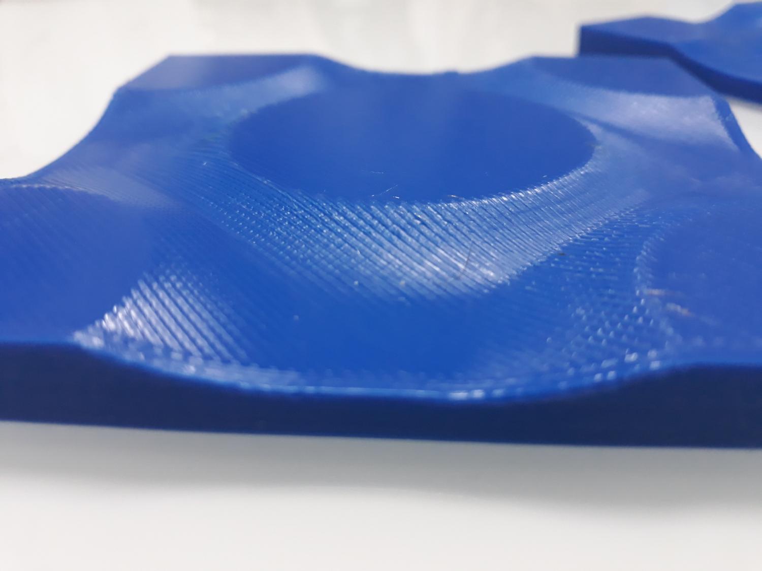

Davide87 Inviato 6 Settembre 2019 Inviato 6 Settembre 2019 In realtà la non planare ha dei "solchi" abbastanza profondi e quindi risulta meno liscia al tatto, ma l'effetto in generale ha il suo "fascino" 😛😛 Cita

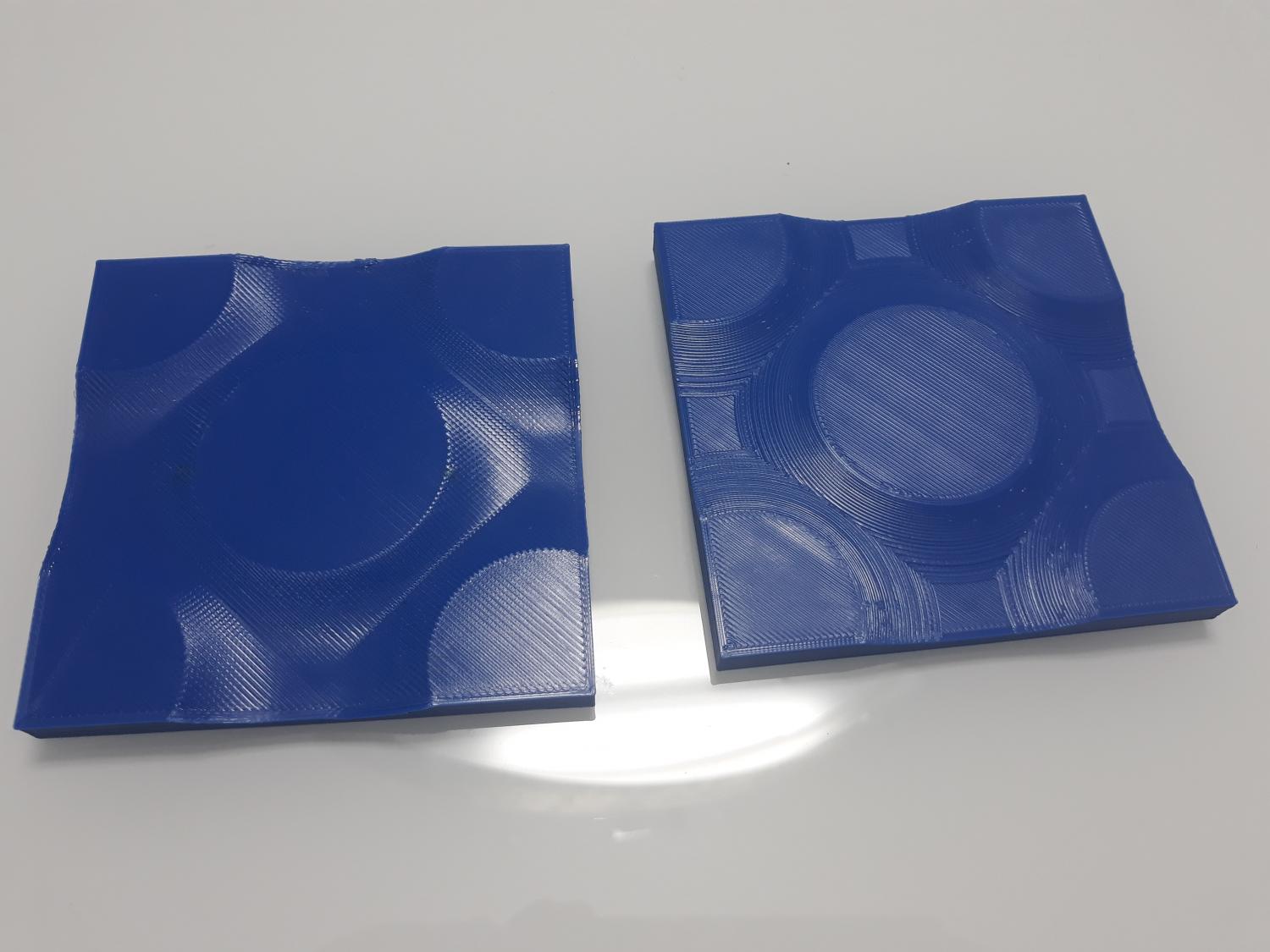

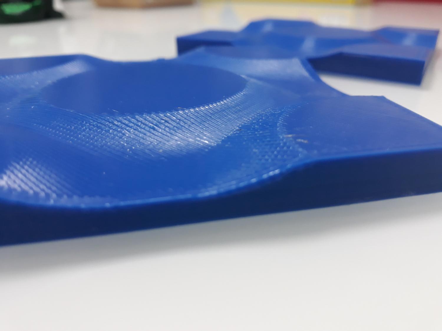

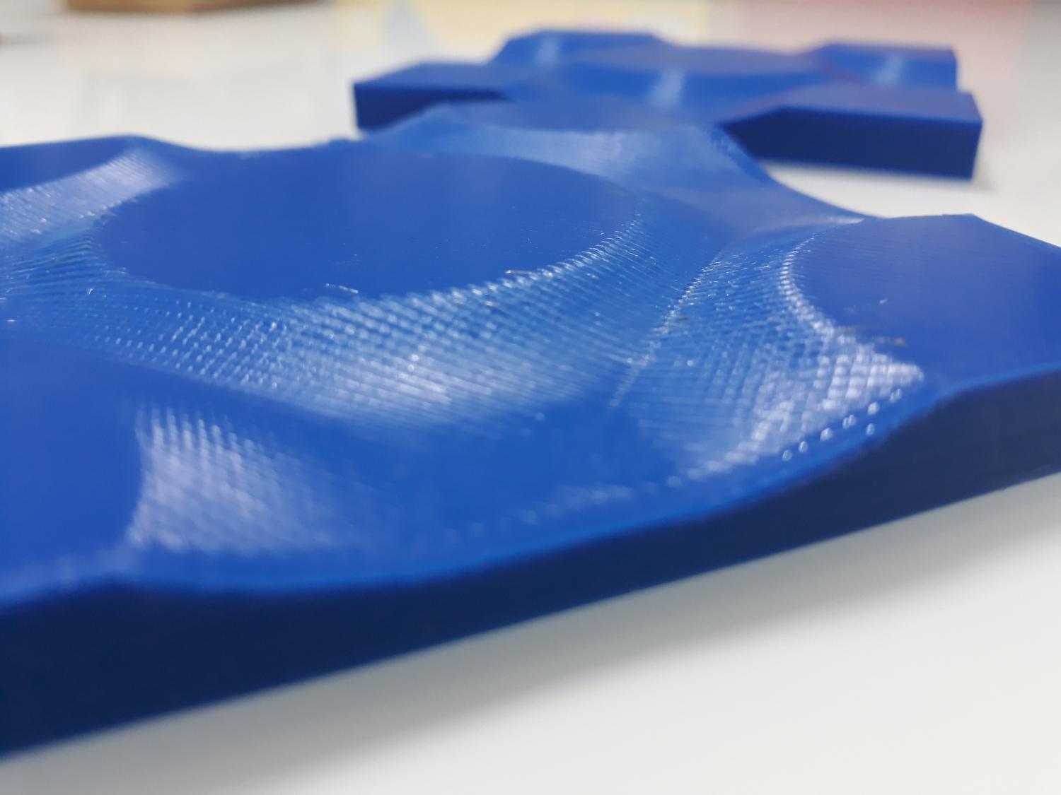

Davide87 Inviato 6 Settembre 2019 Inviato 6 Settembre 2019 25 minuti fa, invernomuto dice: Sembra decisamente più pulita la stampa non planare ma vorrei vederla con angolazioni e luci diverse. Ecco qualche altra foto... 1 Cita
