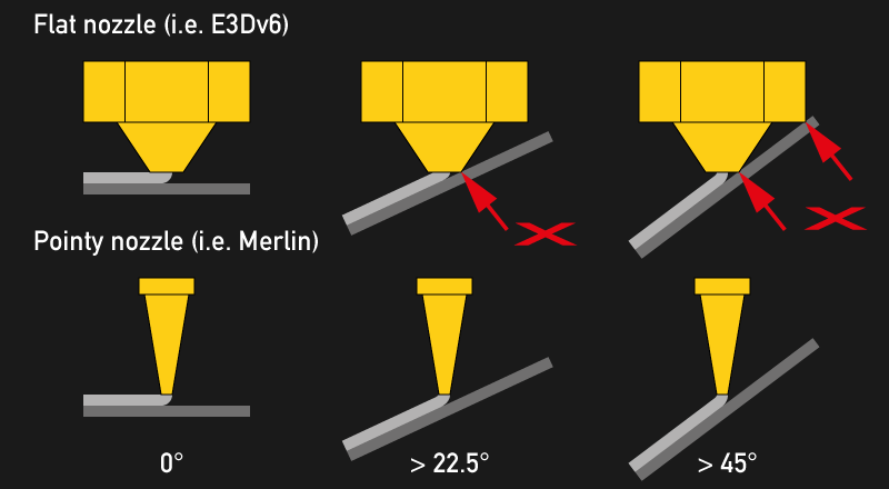

marcottt Inviato 6 Settembre 2019 Autore Inviato 6 Settembre 2019 Tanto per parlare... nell'articolo che trovate linkato spiegano che ovviamente uno dei problemi principali di una stampa di questo tipo è la forma del classico nozzle, e che una soluzione è utilizzare nozzle più appuntiti. Ma una delta con un g code fatto apposta (e una buona capacità di calcolo), sarebbe in grado di mantenere il nozzle perpendicolare alla superifice in ogni situazione, risolvendo così il problema a monte o sbaglio?https://hackaday.com/2016/07/27/3d-printering-non-planar-layer-fdm/#jp-carousel-215638Sbagli nel senso che anche il nozzle di una delta ha cose intorno che ingpmbrano per esempio il becco del soffiatore della ventola Anycubic kossel linear plus,Inviato utilizzando TapatalkBel risultato comunque direi Anycubic kossel linear plus,Inviato utilizzando Tapatalk 1 Cita
Davide87 Inviato 6 Settembre 2019 Inviato 6 Settembre 2019 14 minuti fa, marcottt dice: Sbagli nel senso che anche il nozzle di una delta ha cose intorno che ingpmbrano per esempio il becco del soffiatore della ventola Sì, non avendone mai vista una da vicino, o in funzione pensavo che si potesse tecnicamente orientare l'ugello ad angoli diversi da 90° rispetto al piatto di stampa l, e quindi su una superficie inclinata anche il becco del soffiatore sarebbe rimasto alla stessa distanza dal piano di quando è perpendicolare (che poi non sarebbe del tutto corretto perché anche se si potesse, nel momento in cui si inclina l'hot end, il becco potrebbe comunque toccare se si trovasse dalla parta "sbagliata")... Ma mi mancavano diverse nozioni e adesso che ho visto i cinematismi meglio, ho capito che non è possibile... Grazie comunque per la spiegazione! Cita
marcottt Inviato 6 Settembre 2019 Autore Inviato 6 Settembre 2019 No il gruppo nozzle è sempre verticale come una Cartesiana. Qualcuno stava facendo una delta 4d in cui il piano sottostante si muoveva facendo l'effetto che dicevi Anycubic kossel linear plus,Inviato utilizzando Tapatalk Cita

marcottt Inviato 7 Settembre 2019 Autore Inviato 7 Settembre 2019 Niente.. Tutto ok ma il mio nozzle ha una forma non adatta e tocca qui e là ed inoltre il fan duct tocca di brutto (e toglierlo è una menata perché l'ho realizzato con integrato luce LED circolare un po' di roba in pratica) .Metodo comunque interessante ma attendo di mettere un nozzle più appuntito e di avere necessità specifica. Anycubic kossel linear plus,Inviato utilizzando Tapatalk 1 Cita

Davide87 Inviato 7 Settembre 2019 Inviato 7 Settembre 2019 3 ore fa, invernomuto dice: Mi aspettavo decisamente meglio, le foto "ravvicinate" hanno spento un po' l'entusiasmo. Attendo l'uscita di nozzle specifici e capire se ci sono vantaggi tangibili Sicuramente con un nozzle più "appuntito" si ottengono risultati migliori, ma penso che per il momento le applicazioni rimangano comunque piuttosto limitate. Però come ho visto nel video linkato sotto, se in futuro questa funzione venisse implementata negli slicer, solo per le superfici con poca inclinazione, l'aspetto finale sarebbe comunque probabilmente migliore. Il pezzo che abbiamo testato era già una specie di stress test per questa modalità con una stampante cinese senza nozzle specifico, quindi per me è già stata una piccola soddisfazione riuscire a fare la prova e giocare un po' con uno slicer che non conoscevo... @marcottt anch'io ho dovuto togliere il fan duct, ma per fortuna era poco che avevo montato quello "modulare" e non mi ha fatto impazzire... https://youtu.be/eNpFN__16CM Cita
