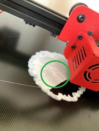

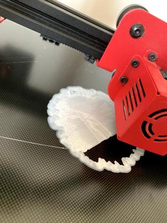

Francesco2332 Inviato 24 Agosto 2019 Inviato 24 Agosto 2019 Ciao, ho un problema con la mia stampante 3d alfawise u30 Eseguo lo slicing con cura;i settaggi secondo me sono decenti quando vado a mandare in stampa il primo layer viene decente ,ma salendo con gli strati ;noto che l'ugello va a cozzare con il layer gia depositato in precedenza ormai solidificatosi,creando cosi vari problemi Noto anche che si vanno a creare delle linee piu' spesse in alcuni punti,mentre in altri il layer depositano e' bello uniforme,non riesco a capire dove sia il problema qual'e' secondo voi la causa allego anche foto del problema IMG_3800.HEICIMG_3800.HEIC Cita

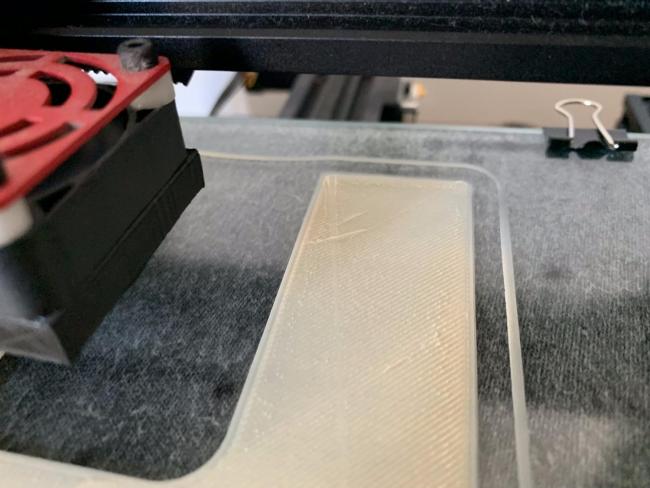

FoNzY Inviato 24 Agosto 2019 Inviato 24 Agosto 2019 altezza layer? la stampante è nuova o ha mai stampato qualcosa con successo? il primo layer è bello piatto e liscio perche' vedo qualcosa di anomalo che non capisco cosa sia: Cita

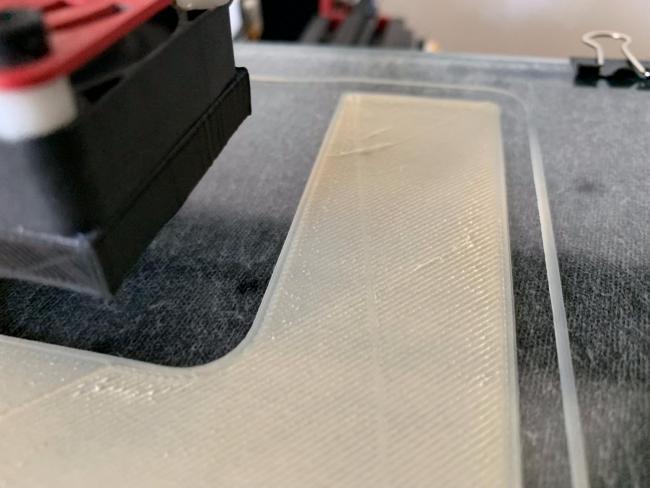

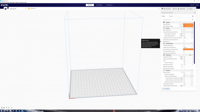

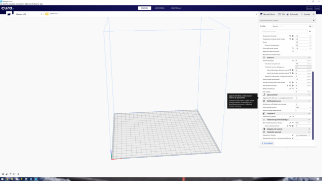

Francesco2332 Inviato 24 Agosto 2019 Autore Inviato 24 Agosto 2019 ho fatto altre stampe, alcune venute veramente decenti pero' a volte mi si presentano certi problemi e non capisco dove sia il problema per esempio buchi su una superficie (questo e' un altro discorso) il layer per questa stampa e' di 0.4 quello iniziale e finale 0.8 quello delle pareti 0.8 Quella cosa che hai evidenziato sinceramente non lo so neanche io cosa sia ;e' come se in quei punti rilascia piu' materiale,sovrapponendo cosi lo strato dando fastidio a quello successivo Mi e' venuto in mente magari una cosa banale,ovver; io quando vado a calibrare il piatto:eseguo la distanza tra ugello e letto di stampa sui quattro punti classici ,pero' quando vado a controllare la distanza sul punto centrale del piatto, mi accorgo che e' un po troppo schiacciato,troppo a contatto. il mio pensiero e' che sia meglio lasciare il nozzle piu' attaccato al centro mentre ai 4 punti esterni diciamo penso sia meglio lasciarlo calibrato correttamente (non so se ho reso l'idea) e' un problema meccanico della mia alfawise u30 o sbaglio qualcosaltro? Ti allego qualche screen delle impostazioni di cura della stampa che hai visto Cita
FoNzY Inviato 24 Agosto 2019 Inviato 24 Agosto 2019 l'altezza layer di 0,4mm è troppo alta ed infatti cura te la mostra in arancione essendo oltre il "limite consigliato". chi ha fatto questo profilo di stampa? direi che la soluzione migliore è usare il profilo della prusa i3 gia' pre impostato in cura. che il piano sia storto è cosa normale in una stampante cinese, in linea di massima possiamo dire che il tuo ragionamento è corretto, meglio livellare rispetto al punto piu' alto sempre che questra distanza non sia eccessiva. questo difetto del piano peggiorera' nel tempo e dovrai trovare una soluzione prima o poi.... 2 Cita

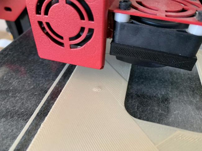

Francesco2332 Inviato 25 Agosto 2019 Autore Inviato 25 Agosto 2019 Ho fatto alcune foto ,le allego qui sotto si nota proprio come in certi punti si ha piu' materiale estruso alcuni filamenti...in modo che al passaggio nuovo dell'estrusore per depositare il layer successivo si ha quell'effetto di giocattolo sotto il tappeto.. come e' possibile non lo fa sempre....a cosa sarà dovuto? Cita
marcottt Inviato 25 Agosto 2019 Inviato 25 Agosto 2019 Effetto giocattolo potrebbe essere temperatura troppo alta.Cura ha alcune impostazioni per altezza layer variabili. Inviato dal mio tablet utilizzando Tapatalk Cita
invernomuto Inviato 26 Agosto 2019 Inviato 26 Agosto 2019 Anche io avrei detto temperatura troppo alta o sovraestrusione. Comunque qui trovi la guida ai principali difetti di stampa: https://www.simplify3d.com/support/print-quality-troubleshooting/ 2 Cita
