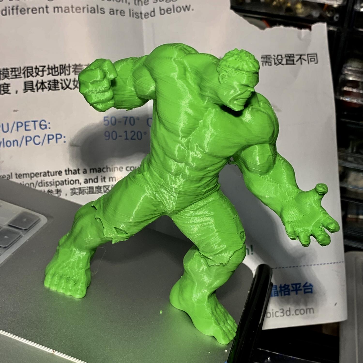

Ciao a tutti, come vedete dalla foto ho stampato Hulk con un Pla della Ice e, pur essendo venuta decente, non riesco a spiegarmi le righe orizzontali che appaiono random .. ho l’impressione che sia un estrusione non costante del Pla ma avendo messo motore e estrusore nuovi( Clone Bondtech della Trianglelab) non so se è quello.. ho modificato anche la stampante trasformandola in Bowden...
le righe continuano ad apparire...
probabilmente mi aspetto troppo dalla Geeetech i3 ma vorrei sapere cosa ne pensate...
A me non sembra male, non mi sembra neanche una stampa banale con tutte quelle curve. Forse potresti verificare la tensione delle cinghie ma probabilmente è il massimo che si può ottenere con le nostre stampanti. E probabilmente quel materiale così lucido non aiuta a nascondere i difetti...

Controlla:
1) diametro del filo e flow, se non sei calibrato alla perfezione, quelle righe le avrai sempre, a random, perché sono date dal diametro del filo non corretto (con un filo professionale questa ipotesi diventa trascurabile)
2) estrusore: se non estrudere bene ed in modo costante, le righe, come per il diametro del filo, le hai perché lui estrude più materiale (o meno)
3: che slicer usi? Con PrusaSlicer ho notato che sui cambi di velocità, lui fa dei layer disallineati che si manifestano proprio con tali righe. Controlla nell'anteprima dello slicer che usi se dove ci sono le righe, c'è un cambio di velocità

concordo con questo ultimo punto sembra di più un problema di cambio velocità/ripartenze
Uso PrusaSlicer... a dir la verità è un po’ che non controllo il flow e non saprei dire se ci cambi di velocità .... stasera controllo i parametri di velocità....
grazie..
56 minuti fa, Andyrok dice:
Uso PrusaSlicer
Come immaginavo.
Prova a stampare con perimetri esterni uguale agli interni o con pochissima differenza, ad esempio 40/30 o 30/20 invece del classico 50%
Secondo me, minore è il gap, minori saranno le righe. Il perché faccia così, se lo scopri, dimmelo per favore
Sempre con PrusaSlicer, noterai che eventuali cerchi su X e Y sono più piccoli rispetto al disegno, di un valore uguale alla extrusion width.  Cerchio da 10mm, extrusion 0.48, vedrai che te lo stampa a 9.50/9.52 circa
