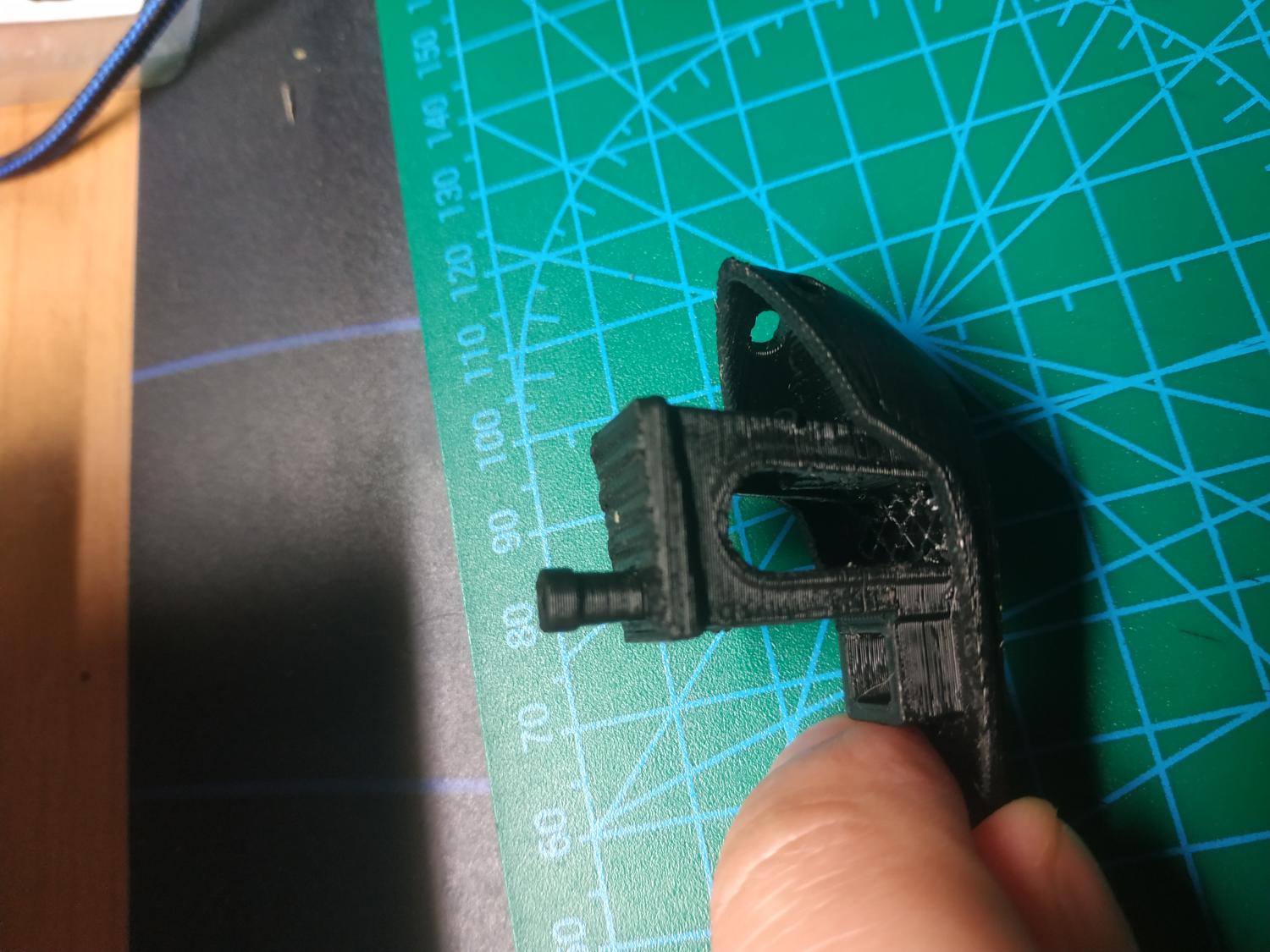

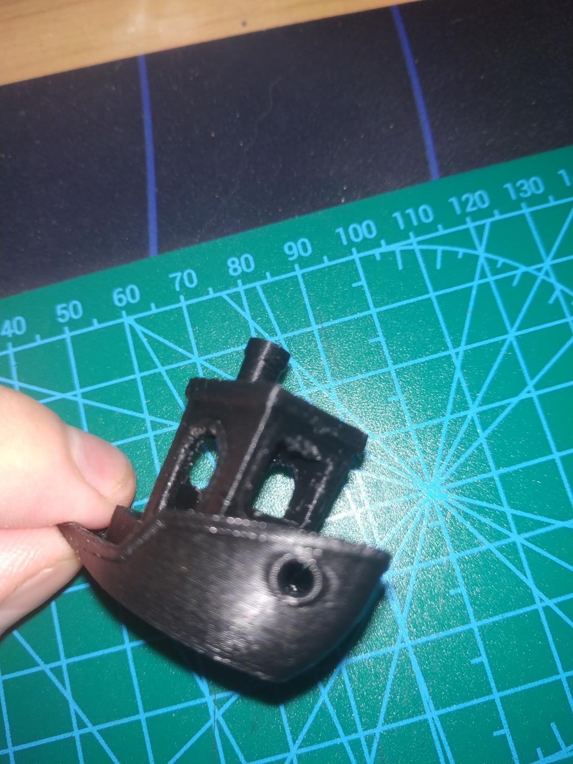

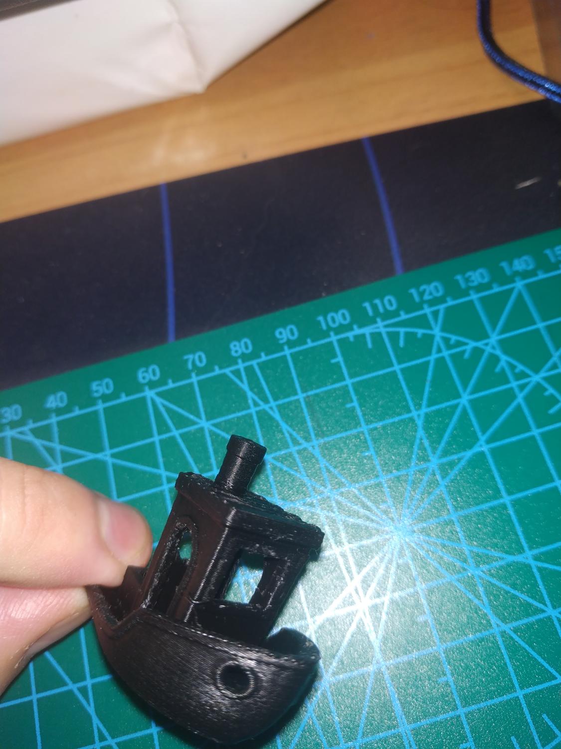

Mat Solo Inviato 27 Agosto 2019 Autore Condividi Inviato 27 Agosto 2019 Ho provato a stampare la benchy con le impostazioni consigliate. E' stampata a 0.2 mm Cita Link al commento Condividi su altri siti Altre opzioni di condivisione...
Davide87 Inviato 27 Agosto 2019 Condividi Inviato 27 Agosto 2019 Ma l'hai tagliata tu di proposito? manca tutta la parte sotto dello scafo... Come sono le impostazioni di ritrazione (distanza e velocità)? Comunque non sembra male. Non mi convince il tetto della cabina, forse c'è un po' di underextrusion... però sentiamo anche gli altri... 1 Cita Link al commento Condividi su altri siti Altre opzioni di condivisione...
invernomuto Inviato 27 Agosto 2019 Condividi Inviato 27 Agosto 2019 Ma l'hai tagliata tu di proposito? manca tutta la parte sotto dello scafo... Come sono le impostazioni di ritrazione (distanza e velocità)? Comunque non sembra male. Non mi convince il tetto della cabina, forse c'è un po' di underextrusion... però sentiamo anche gli altri...Anche secondo me ha preso un modello diverso o l'ha tagliata. Non è così la benchy che ricordo. Inoltre vedo una sorta di riempimento nell'arco sotto la cabina, pare un supporto o qualcosa di simile (anche se però non c'è segno di supporti nel foro sullo scafo, boh!). Benchy si stampa senza supporti. Il tetto della cabina è zigrinato anche nel mio modello. C'è sicuramente dello stringing ma vedo poco il resto, la foto e il colore del materiale non aiuta. Inviato dal mio SM-G965F utilizzando Tapatalk 1 Cita Link al commento Condividi su altri siti Altre opzioni di condivisione...
Davide87 Inviato 27 Agosto 2019 Condividi Inviato 27 Agosto 2019 1 minuto fa, invernomuto dice: Inoltre vedo una sorta di riempimento nell'arco sotto la cabina, pare un supporto o qualcosa di simile. Benchy si stampa senza supporti. Sì sì direi che i supporti erano attivi... 4 minuti fa, invernomuto dice: Il tetto della cabina è zigrinato anche nel mio modello. C'è sicuramente dello stringing ma vedo poco il resto, la foto e il colore del materiale non aiuta. Questa non la sapevo... errore mio... uso il modello liscio... Cita Link al commento Condividi su altri siti Altre opzioni di condivisione...

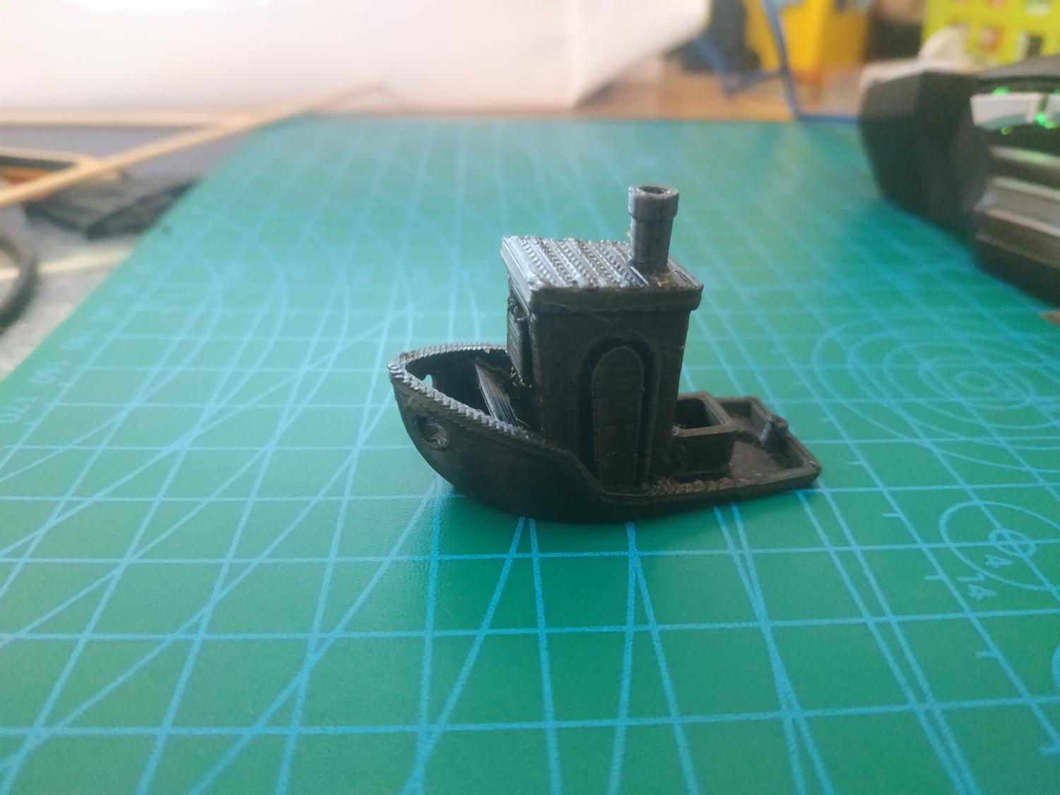

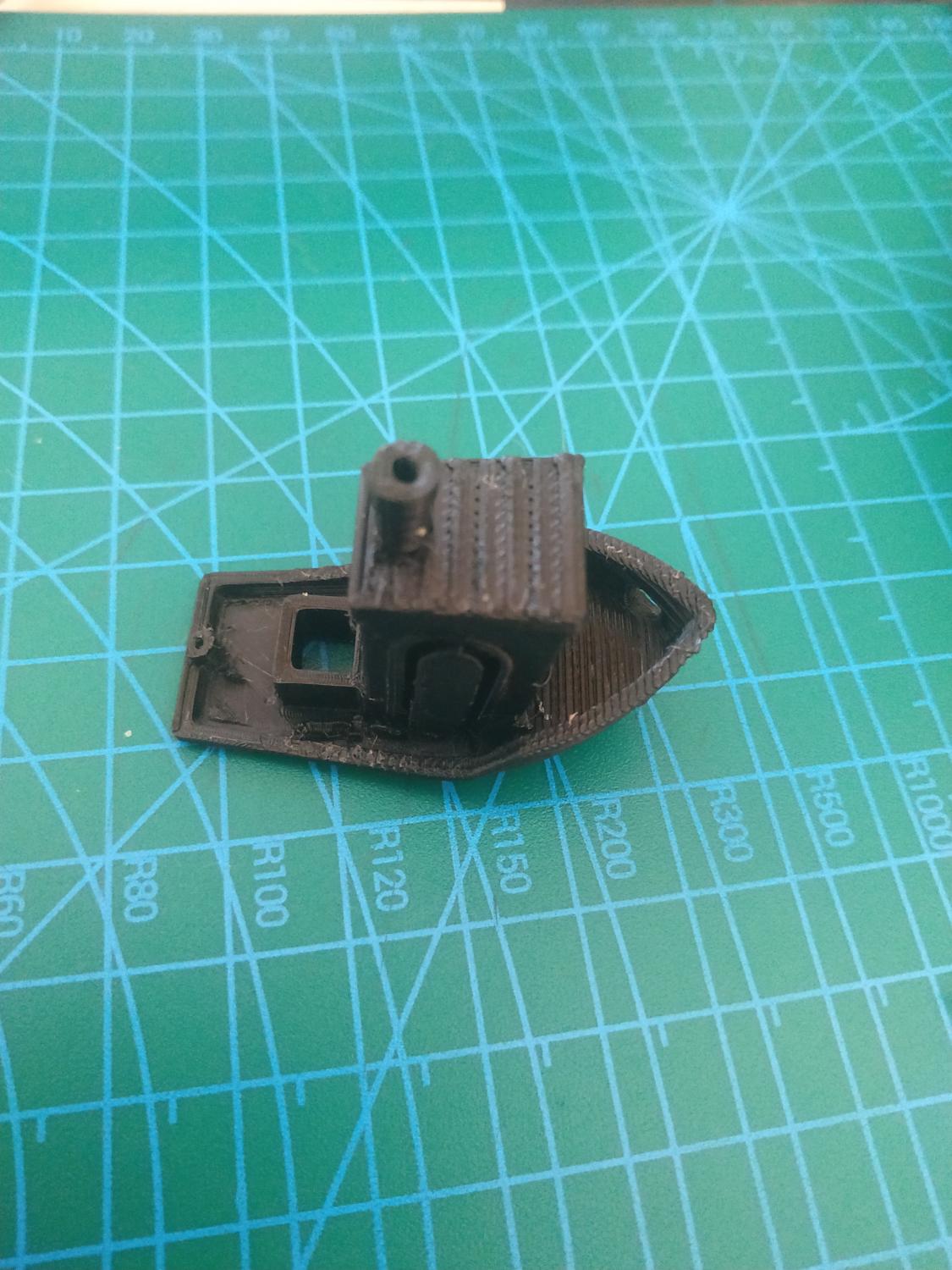

Mat Solo Inviato 27 Agosto 2019 Autore Condividi Inviato 27 Agosto 2019 ho preso il primo modello che ho trovato su Thingiverse e si, i supporti erano attivi. La ritrazione è a 7, la velocità a 50 mm/s, li avevo aumentati un po' per vedere se risolvevo. Comunque il problema che mi da più fastidio è la zigrinatura sulle parti orizzontali o semiorizzontali Cita Link al commento Condividi su altri siti Altre opzioni di condivisione...
Tomto Inviato 27 Agosto 2019 Condividi Inviato 27 Agosto 2019 la benchy è un benchmark devi prendere quella ufficiale ..... comunque nella preview dello slicer la barchetta è uguale a quella stampata oppure mancano dei pezzi? Dobbiamo capire questa cosa altrimenti potrebbe essere un gcode corrotto... 7mm di retrazione è molto alto Cita Link al commento Condividi su altri siti Altre opzioni di condivisione...
Mat Solo Inviato 27 Agosto 2019 Autore Condividi Inviato 27 Agosto 2019 queste sono le foto di altri che hanno stampato lo stesso modello. Effettivamente la zigrinatura c'è Cita Link al commento Condividi su altri siti Altre opzioni di condivisione...
invernomuto Inviato 27 Agosto 2019 Condividi Inviato 27 Agosto 2019 queste sono le foto di altri che hanno stampato lo stesso modello. Effettivamente la zigrinatura c'èSul tetto la zigrinatura c'è, confermo pure sul mio. Magari però ce ne sono modelli privi, probabilmente ci sono altre varianti (di sicuro ce ne è una che galleggia se messa in acqua)Inviato dal mio SM-G965F utilizzando Tapatalk Cita Link al commento Condividi su altri siti Altre opzioni di condivisione...
