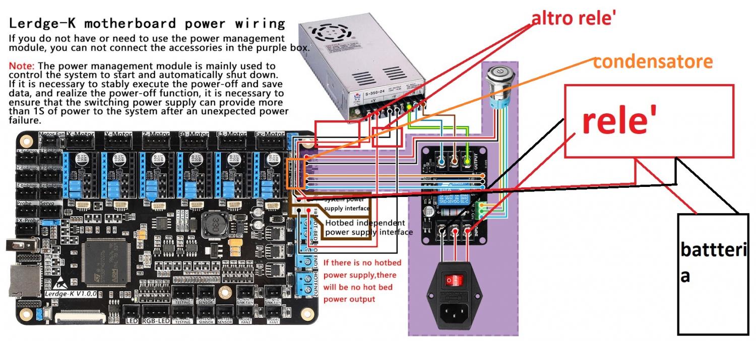

se ho cpaito bene "questo coso" mette in pausa la stampante la quale da quel momento in poi viene alimentata dall'ups mentre il coso si spegne in attesa che ritoirni la corrente.. se è cosi, è gia' molto buono, sicuramente la stampante rimane accesa anche due ore con un buon ups anche se non ho capito dove devi collegarlo e con quali schede è compatibile...
la mia idea era di eliminare ups in modo da salvare in maniera "estrema" la batteria. se si usa una batteria collegata alla scheda madre non serve "sprecare energia" per creare corrente AC da dc che poi comunque viene ritrasformata in dc, con una batteria buona si alimenta la scheda madre in pausa anche per un giorno
19 ore fa, FoNzY dice:
basterebbe una scheda madre in grado di cambiare alimentazione passando dall'ingresso 1 (alimentatore) all'ingresso 2(batteria)quando 1 non è piu' attivo e subito dopo mandare in pausa il lavoro in modo da poter rimanere accesa anche per diverse ore se ottimizzata per far questo....dal punto di vista hardware sarebbe anche semplice ma non so' quanto sia possibile rendere marlin adatto a questo...
Mi pare lo faccia la lerdge
Il 29/8/2019 at 18:27, iLMario dice:
ho guardato questa scheda ed usa un sistema "prorpietario" per mettere in pausa la stampa rilevando il black out...
rileva il black out e mette in pausa la stampa ma da questo momento in poi l'alimentazione della scheda è fornita dai condensatori dell'alimentatore...praticamente la corrente residua nell'alimentatore puo' mantenere in vita la scheda finche' non torna la corrente ma l'aspettativa è pochi minuti piu' realisticamente secondi aggiungerei che ancora piu' relisticamente è un numero molto vicino a 0 secondi nella maggior parte dei casi....
ma con questo sistema aggiungendo qualche "pezzo in piu' potrebbe essere la soluzione per tenere in vita la stampa anche ore o giorni...
aggiungendo un rele' sul cavo 220 si ha il passaggio alla batteria quando si ha il black out.
i cavi dc dell'alimentatore hanno un rele' che lo disconnette in caso di black out(in modo da evitare che la batteria alimenti l'uscita dell'alim)
è il condensatore arancione ad alimentare la scheda per i pochi istanti necessari al passaggio da AC a DC.CgAGfFyHl_uAd1vgAAWPCRjPFaU116.thumb.jpg.eff37038f29fefde51ccb826daeae85e.jpg
quando torna la corrente il rele disconnette la batteria, il condensatore tiene in vita la scheda finche' l'alimentatore non torna in vita e tutto riprende....
@FoNzY però non ho capito cosa vuoi ottenere. In che differisce il tuo sistema da uno in cui il GCode viene salvato e si fa ripartire tutto post ritorno della corrente (per intenderci, il cazzillo chiamato 3D Resumer di cui ho pubblicato il video)?
