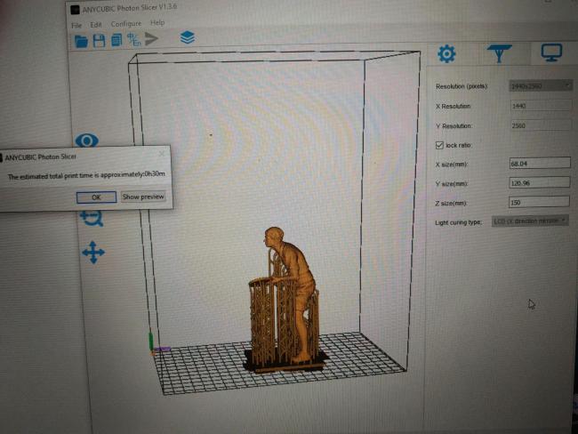

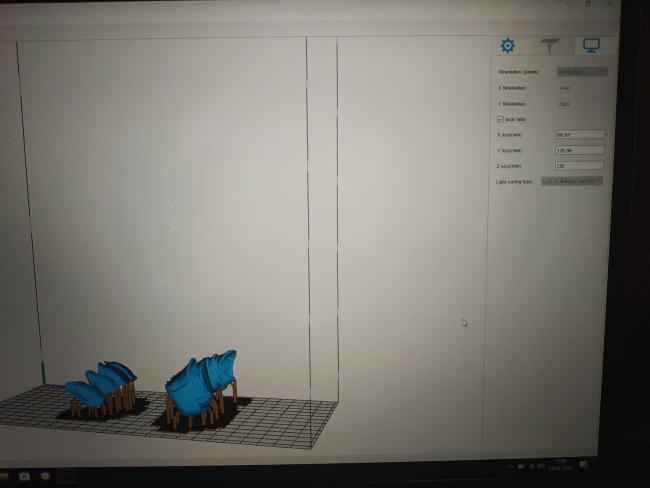

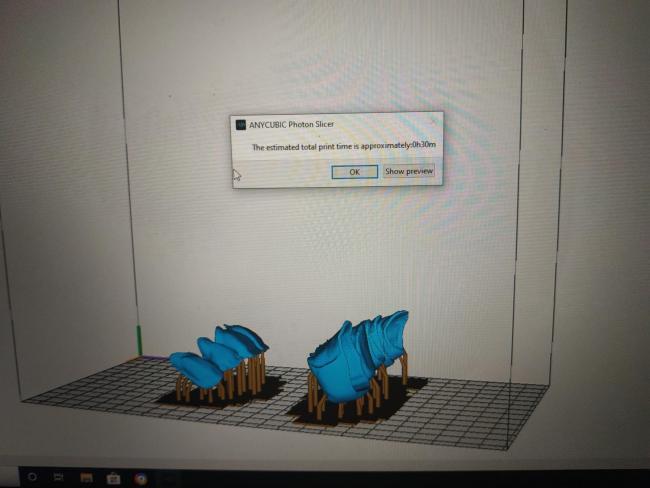

Saluti a tutti , ho problemi di stampare !! Non riesco a capire perchè la stampante mi fà vedere sempre  che per un pezzo ci vogliono 0,30m, ma poi non è vero . In stampa  ne fà 5 minuti ma non esce niente . Tarata con vostre indicazioni
