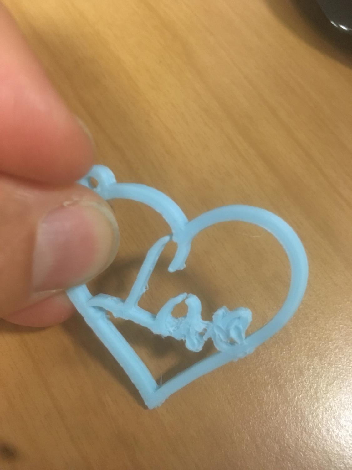

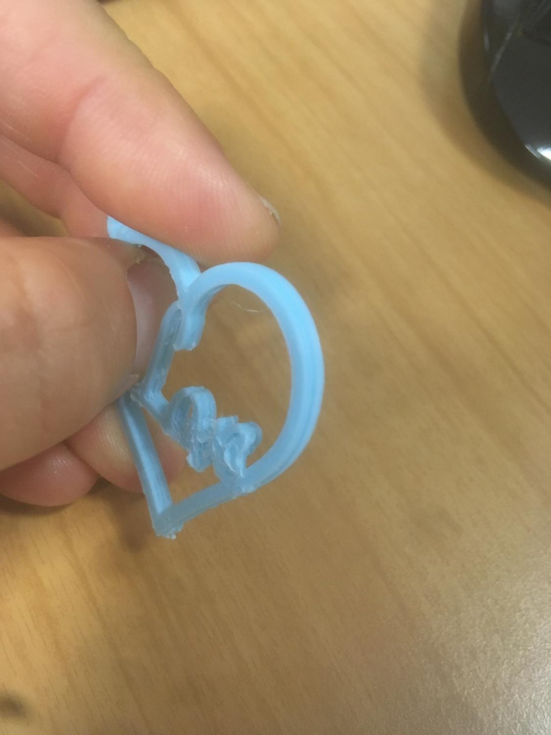

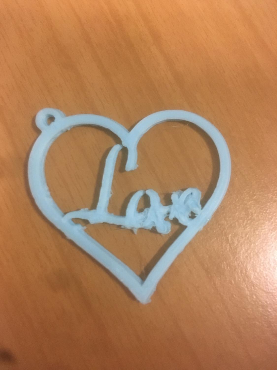

loarri Inviato 29 Agosto 2019 Condividi Inviato 29 Agosto 2019 Buongiorno a tutti qualcuno mi puo' aiutare per favore a capire il problema della mia nuova stampante 3d? Ho comprato da poco una bellissima ender 3 pro ma dopo aver stampato (con successo) la miniatura che c'era nella sd originale della Creality (e aver cambiato il filamento in dotazione con uno nuovo ) non riesco piu' a stampare nulla perche' viene una schifezza ogni cosa. Allora ho rifatto la calibrazione del piatto e ho stampato due oggetti: un porta spatola da infilare nella guida della stampante e un portachiavi a forma di cuore. risultato: il porta spatola tutto sommato e' uscito bene ma sia questo che il portachiavi hanno evidenti problemi all'inizio cioe' la parte vicina al basamento. Si vede benissimo che il profilo anziche' salire esattamente in verticale e' andato in diagonale per un paio di millimetri.... Sembra shiftato verso sx. Poi si e' ripreso ed e' salito in verticale correttamente. cosa puo' essere secondo voi? E poi..ancor piu' grave...ho scoperto ieri sera una cosa: l'asse x ha un gioco se lo tocco con le mani (a stepper disabilitati): cioe' per intenderci, va su e giu' a dx e sx e non ho capito il perche'. Peggio appare quando faccio la calibrazione del piatto perche' si vede che il braccio vorrebbe scendere di pu' da una parte ma dall'altra si ferma quando l'estrusore tocca il piatto. non so se mi avete capito ma poiche' l'asse x e' mosso solo dal motore di sx..quando si alza la barra x prima si alza a sx poi la parte a destra (e quindi la barra orizzontale non rimane parallela al piatto ma in diagonale: -( ). DISASTRO! 😞 Cosa puo' essere secondo voi? io non ho notato nulla di srano e le viti sono tutte correttamente serrate. Guardando dei video su youtube, pero', mi e' venuto il dubbio che potrebbe essere che le guide circolari (quelle montate su cuscinetti) in realta' non vanno bene cosi' come sono ma vanno regolate per scorrere meglio sull'asse z.CHe ne pensate? Se serve ho fatto un video col telefonino ... spero che qualcuno possa aitarmi per favore perche' non so proprio come fare 😞 GRAZIE MILLE a tutti e buona giornata Lorenzo Cita Link al commento Condividi su altri siti Altre opzioni di condivisione...

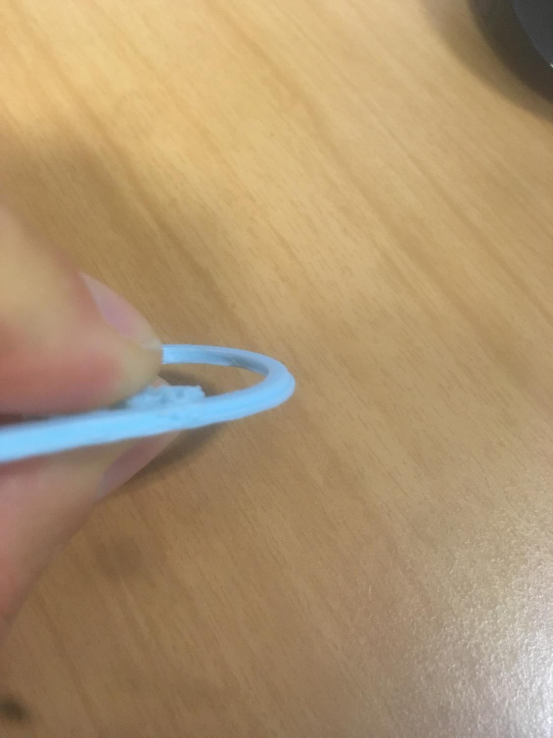

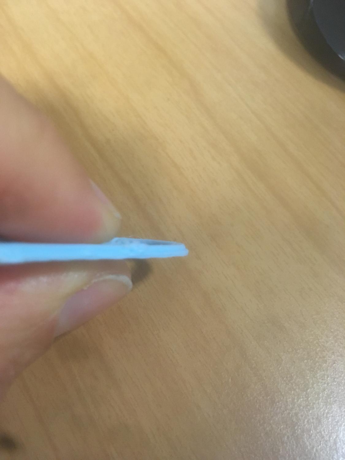

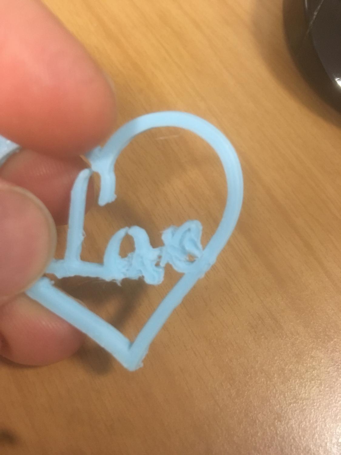

loarri Inviato 29 Agosto 2019 Autore Condividi Inviato 29 Agosto 2019 eccomi ! non so se si vede ma di profilo questo piccolo cuore (di spessore credo +- 4mm) si vede che e' come se shiftato a sx 😞 oltre il fatto che la scritta e' praticamente illeggibile 😞 cosa puo' essere secondo voi? l'effetto come detto e' risultato maggiore con il porta spatola dove la prima parte e' shiftata sempre a sx poi da un certo punto in poi e' salito correttamente in verticale e perfettamente finito. E' solo l'inizio che sbaglia. forse il piatto non perfettamente livellato? Ma la cosa che mi preoccupa di piu' e' il gioco che ha il braccio orizzontale (per quello carichero' il video). Grazie mille e ciao Lorenzo Cita Link al commento Condividi su altri siti Altre opzioni di condivisione...
FoNzY Inviato 29 Agosto 2019 Condividi Inviato 29 Agosto 2019 50 minuti fa, loarri dice: cosa puo' essere secondo voi? potrebbe essere una perdita di passi del motore che potrebbe essere causata dalla cinghia lenta o da altri motivi.... questo cuore è tanto piccolino, dovresti stampare il classico cubo 20x20 per avere un oggetto adatto a fare valutazioni.... 52 minuti fa, loarri dice: forse il piatto non perfettamente livellato? non credo sia questo il problema....ma se il piano è livellato bene devi avere un primo layer bello pieno,liscio e senza iperfezioni (il cuore è troppo piccolo per valutare qusto)...direi che dovresti provare con il cubo..... Cita Link al commento Condividi su altri siti Altre opzioni di condivisione...
