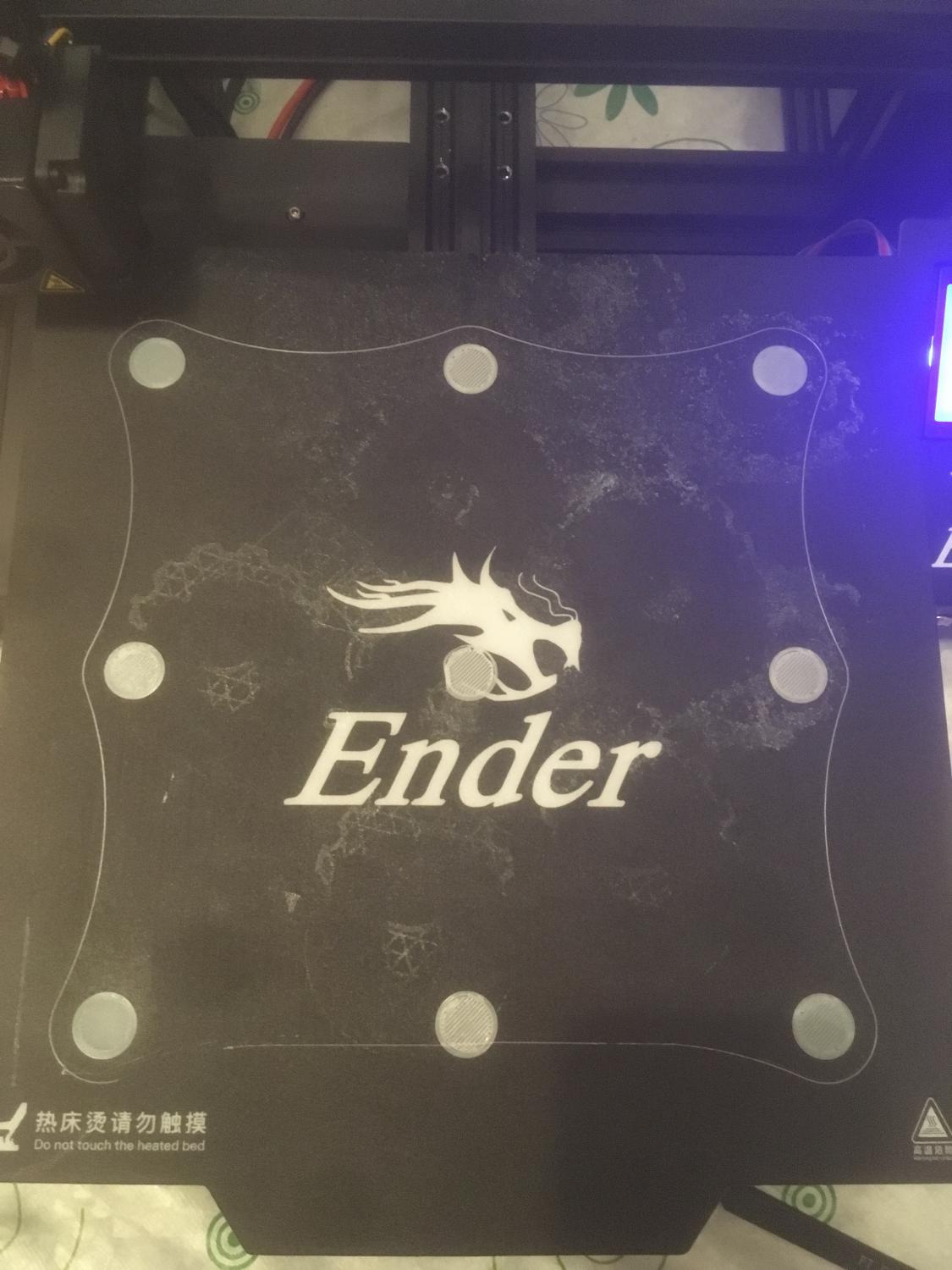

io ho ancora problemi di calibrazione...non riesco proprio ad avere dei pezzi decenti e adesso in centro ho il pezzo che si stacca mentre sta facendo il brim.
Le rotelle sono molto sensibili e appena si toccano dentro si spostano. Poi ho notato che spesso dopo una o due stampe devo praticamente rifare la calibrazione.:-(
Sto pensando di comprare il piatto in vetro per aiutarmi con la calibrazione . che dite?
magari questo qui:
https://www.amazon.it/gp/product/B07P9QVHPM/ref=ox_sc_act_title_1?smid=ASUA3ZY196WTJ&psc=1

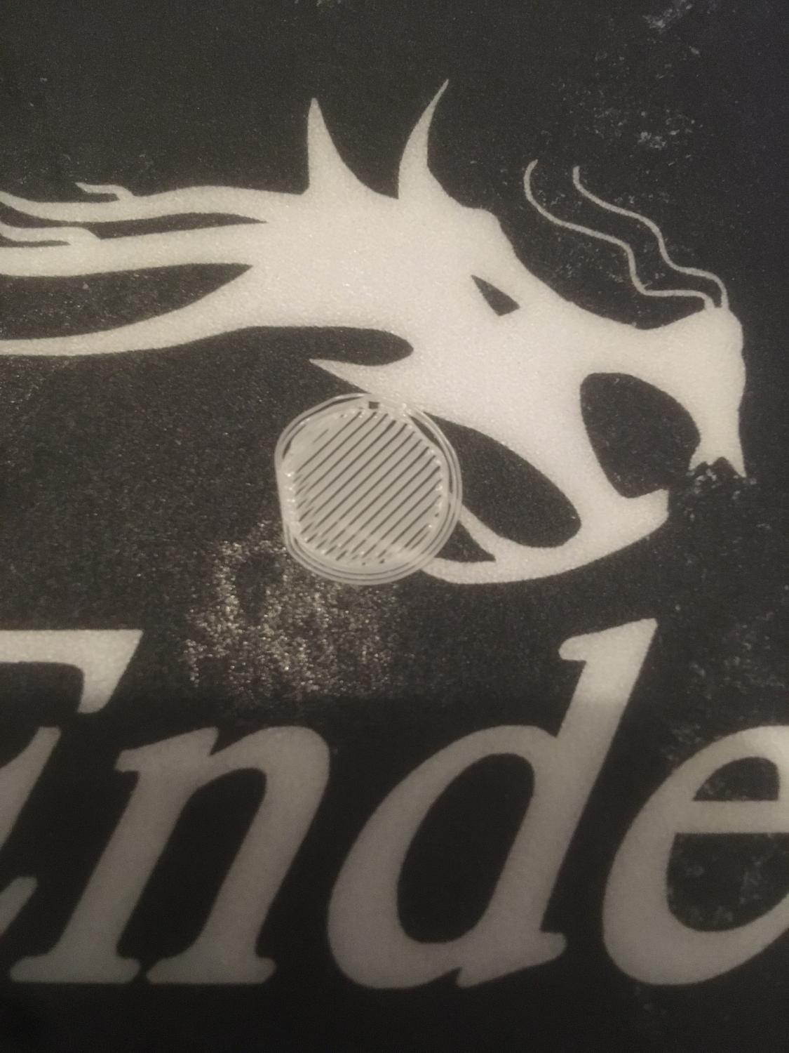

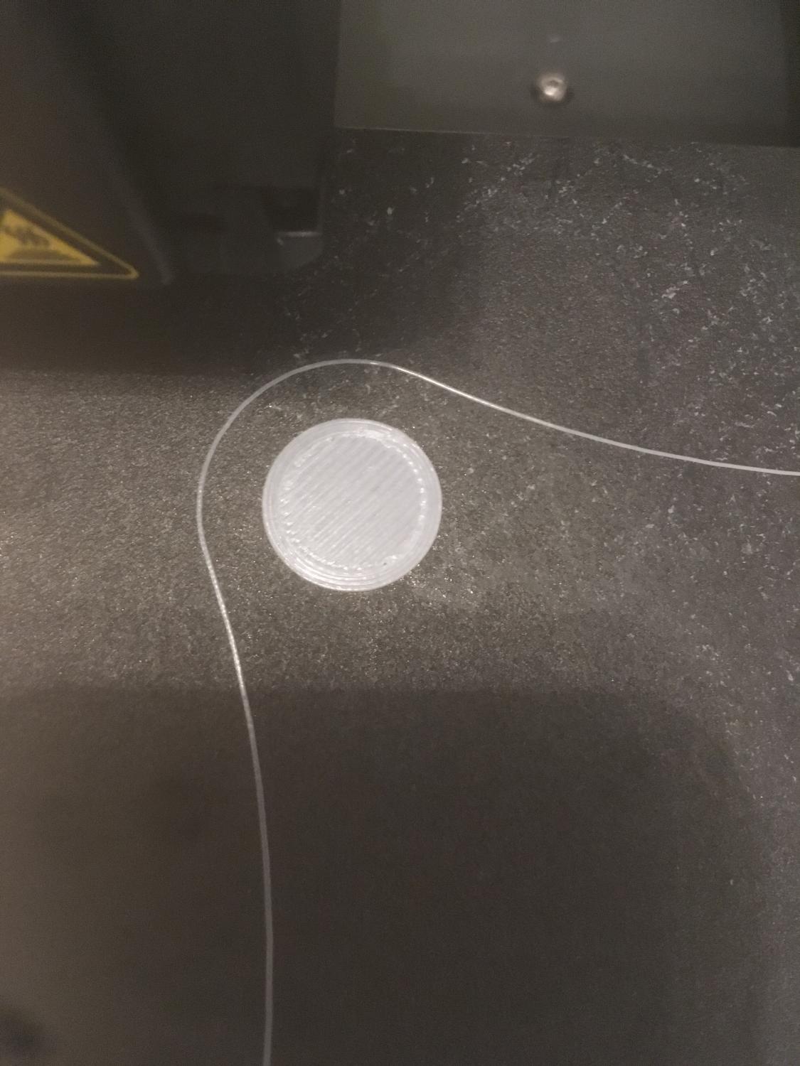

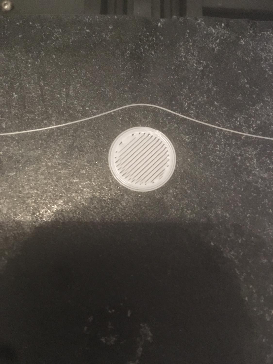

comunque ieri sera ho rifatto per l'ennesima volta la calibrazione e il risultato e' qui sotto (ho notato che l'angolo in alto a sx e' sempre "buono" mentre quello piu' critico e' sempre in basso a sx e in centro:-( ) ;

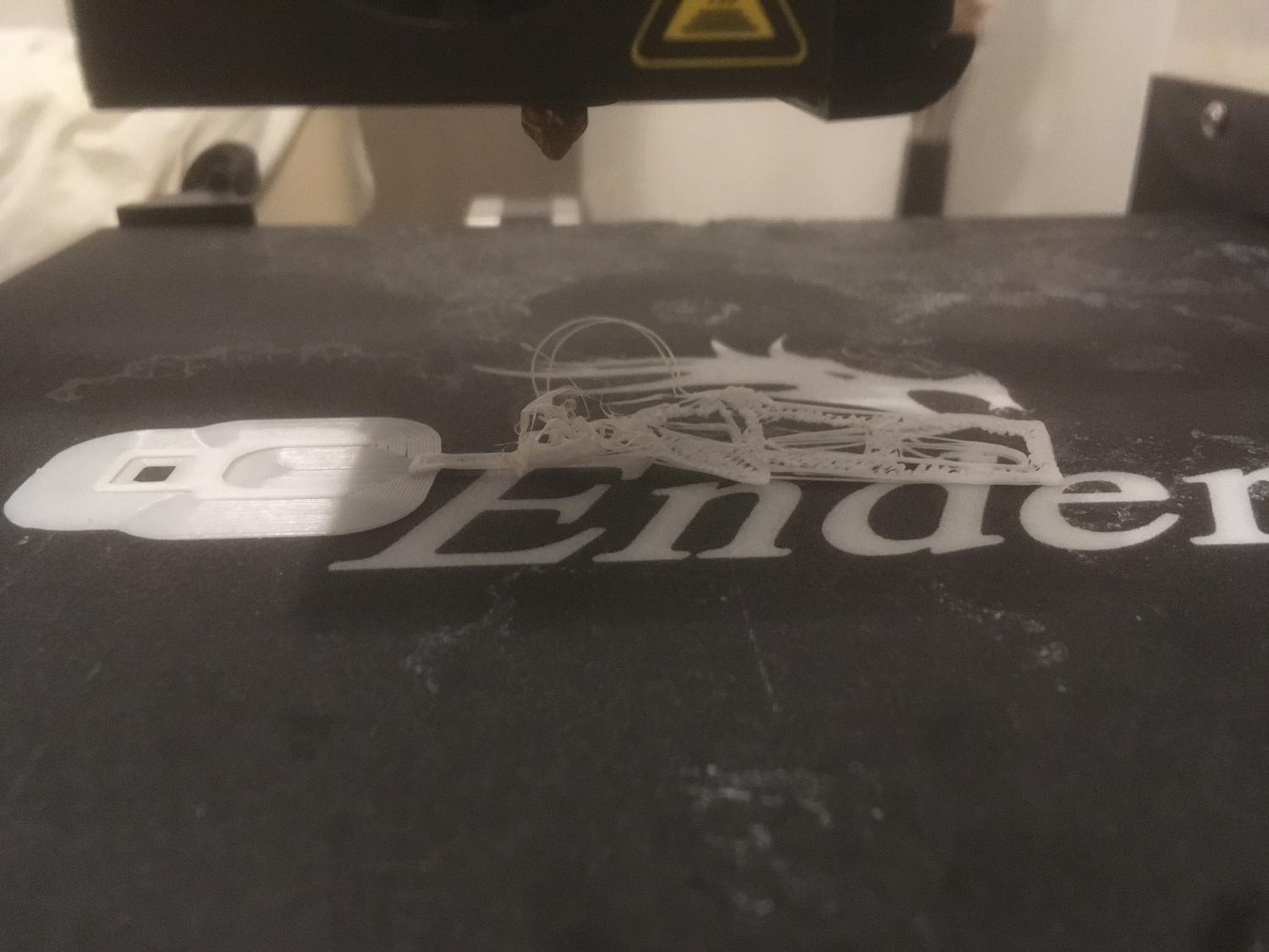

dopo di che ho provato a stampare un pezzo della piccola catapulta per mio figlio ma x 3 vv di fila ha rifatto lo stesso difetto e cioe' il distacco del materiale (generando dello schifo) dal centro del piatto:-(
che sconforto.....
qualcuno ha qualche idea su come fare?
E poi...ho un leggero gioco sul piano ma ruotando gli eccentrici sotto non riesco ad eliminarlo del tutto (e si che prima o poi dovrebbe fissarsi perche' gli eccentrici se li giri di 360 gradi tornano nella stessa posizione quindi non capisco come mai nn si riesce a risolversi)
qualcuno mi sa aiutare pr favore? GRAZIE MILLE A TUTTI e ciao

Ciao,
Sì ti confermo che al centro il piatto è lontano dall'ugello, ma negli angoli non va per niente male... Potrebbe essere il classico problema del piano concavo della Ender 3 e il piatto in vetro aiuta sicuramente...
Tuttavia ci vuole un attimo a prenderci la mano anche con quello, perlomeno per quanto possa non essere molto rappresentativo, quando l'ho sostituito ci ho messo qualche giorno a digerirlo, anche se adesso non lo cambierei con nient'altro.
Per quanto riguarda il modello che stavi stampando sembra che la parte sinistra stesse venendo comunque bene e hai avuto problemi al centro, e potrebbe dipendere dal piatto "difettoso", ma per sicurezza, se ti va posso/possiamo dare un'occhiata al modello se ci dici dove lo hai trovato per capire se ci sono anche altri problemi...
Non demordere! All'inizio è sempre un po' incasinato, poi quando ci prendi la mano questi "problemi" li risolvi al volo...

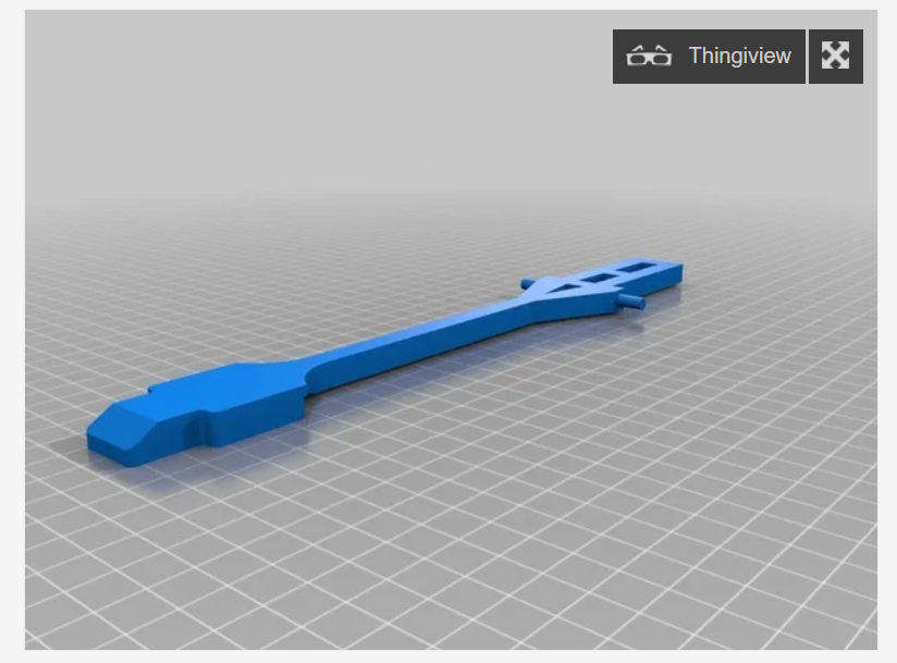

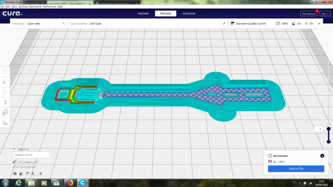

Il pezzo che stavo stampando e' questo qui:
che fa parte della catapulta :
https://www.thingiverse.com/thing:1068653

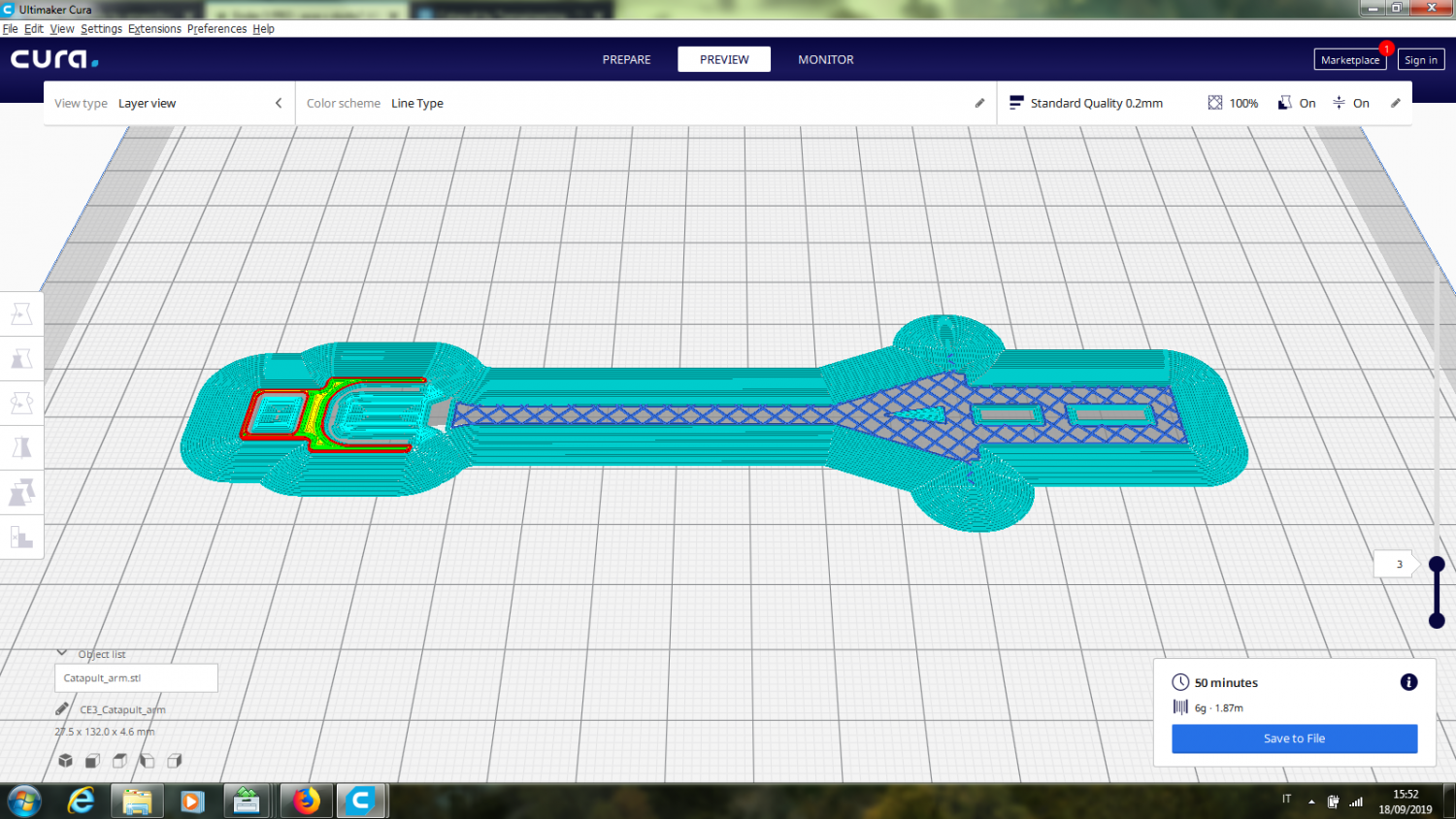

Per quanto riguarda il disegno, hai attivato i supporti nello slicer? Perché la parte centrale del braccio non poggia sul piano (anche se può sembrare) e quindi è necessario che ovviamente poggi su qualcosa per poter essere stampata...
caspita nn mi ero accorto di questo particolare...ma come hai fatto? hai attivato qualche vista particolare allora?
devo quindi attivare i supporti per parti sospese vero?
ma sara' dovuto a quello? dici?
e secondo te nn cambia se al posto del brim metto il raft? A volte lo uso ma poi faccio una fatica infernale a toglierlo dal pezzo cosi' non lo uso piu' preferendo il brim.
che suggerisci? ok comunque stasera provo a rifarlo mettendo il supporto.

Sì, devi attivare i supporti e sicuramente la situazione migliora... Dificile dirti se il problema verrà risolto del tutto perché ovviamente questo non influenza il fatto che il piatto è concavo e peggiora l'adesione del filamento al piatto...
Me ne sono accorto perché era strano che una parte fosse così ben adesa, e un'altra no... Però come consiglio di massima, una volta che hai creato il file (g-code) per la stampante, dare un'occhiata ai layer con la vista apposita (generalmente trovi scritto preview o qualcosa del genere) può evitarti di buttare via un sacco di tempo, soprattutto agli inizi.
Puoi usare il raft, io ho usato il brim perché ho visto che lo stavi utilizzando tu... Io lo uso solo quando ho oggetti con una base molto piccola e piuttosto alti, è anche vero che nella tua situazione "precaria" il brim aiuterebbe a tenere tutto bello adeso...
