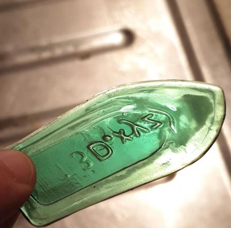

Ciao a tutti! Sono nuova di questo mondo e ho preso la prima stampante 3D scegliendo la Anycubic Photon S, arrivata e livellata ho provato ad effettuare una stampa... beh é stato un disastro!! 😫
In pratica la stampa è rimasta nel vassoio della resina, questo è quello che ho staccato dal fep:
Premetto che sto proprio imparando da zero per cui probabilmente avrò fatto qualche errore stupido, ma secondo voi cosa posso avere sbagliato?
Ho usato queste impostazioni:

3 ore fa, Doppiav dice:
la stampante è nuova? hai provato a stampare i file originali che erano presenti sulla chiavetta?
quando le stampe si attaccano al fep spesso la colpa è del fep stesso che ha perso la sua trasparenza
il livellamento di Z lo fai in modo corretto?
i settaggi variano molto in base all'altezza del layer che usi  e del tipo di resina ma direi che sei un po' lontana da quelli ideali
Prendili come base di partenza per un layer a 100 micron
Normal Exposure  30 (da 35 a 25 sono valori nel range)
Bottom Layer  3 ( da 2 a 10)
Bottom Exposure   150 ( da 120 a 170)
off time 2sec
questi sono per la resina in foto....
dovresti sostituire il fep con uno nuovo e provare a stampare uno dei file forniti gia' pronti forniti dal produttore in modo da verificare che la stampante non abbia problemi poi puoi provare a stampare anche la barchetta

Sì stampante nuova, ho seguito la procedura del foglio per livellare Z e mi sembrerebbe di aver fatto le cose correttamente...
Non ho fatto la stampa di prova sulla chiavetta, volevo utilizzare questa barchetta come prova! A questo punto allora provo a cambiare il fep e fare la stampa del cubo sulla chiavetta e vedo che succede!! Grazie mille!

@FoNzY grazie mille, la stampa di prova è andata bene, ho utilizzato i settaggi che mi hai dato anche per altro e direi che funziona!! Ora devo imparare per bene visto che sono proprio alle primissime armi! Ma secondo voi se devo stampare due progetti diversi con la stessa resina posso farlo consecutivamente o meglio pulire e lasciare riposare la stampante dopo il primo?
