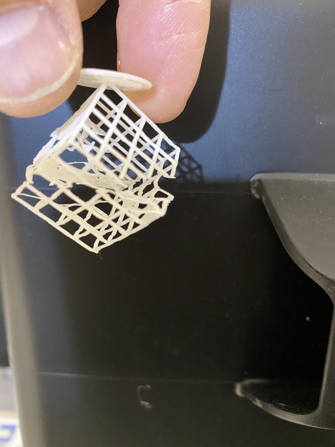

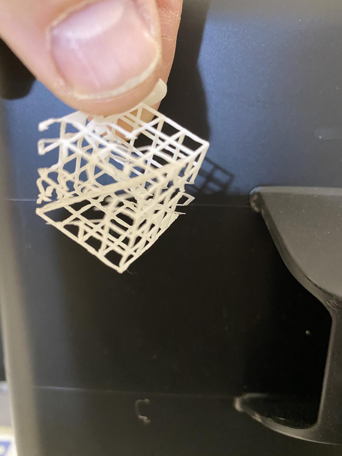

Ciao a tutti anchio sono novizio e mi è appena arrivata una Thoton e vorrei farvi qualche domanda.
 Ho acquistato la resina  anycubic Eco uv Resin ma non conosco i parametri, qualcuno mi può aiutare ? .
Sto facendo il test di stampa del cubo ma vedo che gli manca un angolino, da cosa puo dipendere ?
Leggevo di pulire il Fap il meno possibile, si puo lasciare la resina nella vaschetta ?
2 minuti fa, Tiziano65 dice:
qui sul forum ho postato un file excel con le varie resine ed i parametri da impostare, il FEP puliscilo solo se hai residui in vaschetta altrimenti lo opacizzi e basta, e la resina la puoi lasciare in vaschetta solo se la stampante non è esposta a raggi solari se lo è coprila con un panno

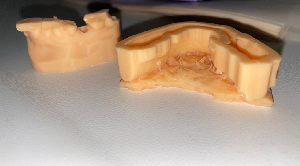

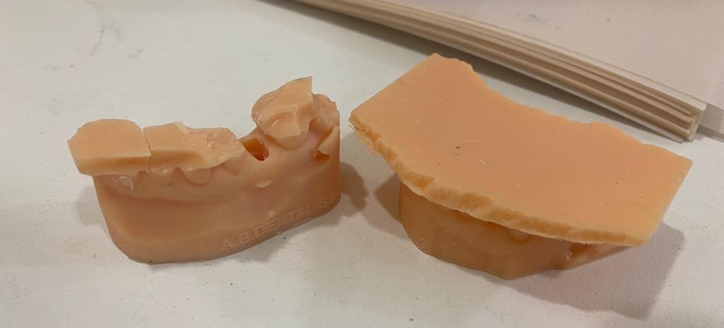

Buonasera, anche io ho una stampante Anycubic S da poco acquistata. Inizialmente senza muovere alcun parametro del programma (stampa con il Green dell'Anycubic) presente nella pennetta le stampe uscivano a meraviglia nonostante fossero anche abbastanza complesse. Ma è da un po che le stampe non mi escono più, escono con questo problema come potete notare in foto.
Ps le foto le vedete rosa poiche pensavo che fosse il materiale (Green) a farmi questo problema invece no. (il rosa si chiama "Standard Photopolymer Resin")
Aspetto vostre notizie al più prestoo grazie

31 minuti fa, Alexx dice:
Stai usando lo slicer in dotazione ?quello presente nella chiavetta?
Il problema può essere la chiavetta in dotazione , è di scarsa qualità e i File vengono copiati male e danno luogo a un g code corrotto conviene prenderne una nuova da subito . ...
Per caso hai messo la stampante in pausa?
un problema simile ma non cosi "invasivo" mi è capitato solo quando ho messo in pausa la stampante e poi l'ho rifatta partire. A detta di Anycubic  problema della pausa è stato risolto con il nuovo firmware. Sebbene ho effettuato il cambio FW non ho mai più fatto quell'operazione ,non mi fido.
Sul sito di Anycubic trovi nuovo Fw e nuovo slicer .(quest'ultimo non lo uso)
I parametri di stampa variano da resina a resina in base a marca e colore. @Killrob ha gia postato un file con dei preset che adesso non trovo
