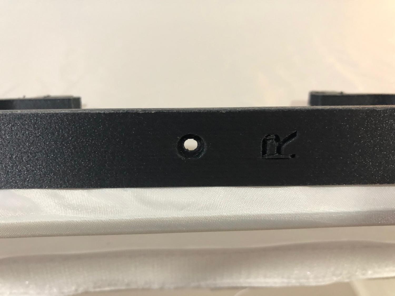

Nicola Podda Inviato 31 Agosto 2019 Inviato 31 Agosto 2019 Ciao a tutti, vorrei chiedervi un consiglio SU come risolvere un problema sulla mia 3D (Anycubic mega s) Stampando un pezzo in orizzontale, I fori presenti nella stampa risultano perfettamente tondi. Se stampo lo stesso pezzo in verticale, I fori vengono stampati ovali (schiacciati). premetto Che ho calibrato alla perfezione gli steps Di tutti gli assi (cubo 20x20x20), le cinghie soon tirate al punto giusto, pulegge ok e assi alienati. Nessun "gioco " meccanico. ho provato anche con diversi slicers, Cura (quello che uso di solito) e Simpify3d. Stesso risultato. Ho provato anche diversi STL, ma il risultato non Cambia. Qualcuno può darmi una mano? allego il file del pezzo. grazie Nicola Cita
Davide87 Inviato 31 Agosto 2019 Inviato 31 Agosto 2019 Ciao @Nicola Podda, il pezzo è stato stampato con i supporti? Cita
Nicola Podda Inviato 31 Agosto 2019 Autore Inviato 31 Agosto 2019 2 minuti fa, Davide87 dice: Ciao @Nicola Podda, il pezzo è stato stampato con i supporti? Provato con supporti e senza. Stesso risultato N Cita
Davide87 Inviato 31 Agosto 2019 Inviato 31 Agosto 2019 uhm... quale dimensione ha il foro nella foto? Altezza layer utilizzato? Cita
Nicola Podda Inviato 31 Agosto 2019 Autore Inviato 31 Agosto 2019 10 minuti fa, Davide87 dice: uhm... quale dimensione ha il foro nella foto? Altezza layer utilizzato? ciao@Davide87 foro 6mm. Layer 0.2 Cita
Nicola Podda Inviato 31 Agosto 2019 Autore Inviato 31 Agosto 2019 Adesso, Davide87 dice: Lo hai disegnato tu il pezzo? Si. Disegnato da me... Ho provato anche STL diversi.. Cita
Davide87 Inviato 31 Agosto 2019 Inviato 31 Agosto 2019 Perché vedendo la foto mi è tornato in mente questo video... e nei tuoi disegni potresti provare la prima modifica proposta e vedere cosa succede. https://www.youtube.com/watch?v=j6508J94VsA Però sono curioso di sentire anche il parere degli altri. Ho visto che alcuni danno la colpa di questa problematica ad un overhang che tende a colare all'interno del foro. Quale materiale stai utilizzando? Temperatura nozzle e velocità della ventola? Cita
Nicola Podda Inviato 31 Agosto 2019 Autore Inviato 31 Agosto 2019 14 minuti fa, Davide87 dice: Perché vedendo la foto mi è tornato in mente questo video... e nei tuoi disegni potresti provare la prima modifica proposta e vedere cosa succede. https://www.youtube.com/watch?v=j6508J94VsA Però sono curioso di sentire anche il parere degli altri. Ho visto che alcuni danno la colpa di questa problematica ad un overhang che tende a colare all'interno del foro. Quale materiale stai utilizzando? Temperatura nozzle e velocità della ventola? Il problema e' Che schiaccia anche nella parte inferiore del foro. PLA CARBON 220 gradi Cita
Davide87 Inviato 31 Agosto 2019 Inviato 31 Agosto 2019 Hai fatto caso a come appaiono i fori nella preview dello slicer? poi come detto sono curioso di sentire anche il pensiero degli altri... Cita
