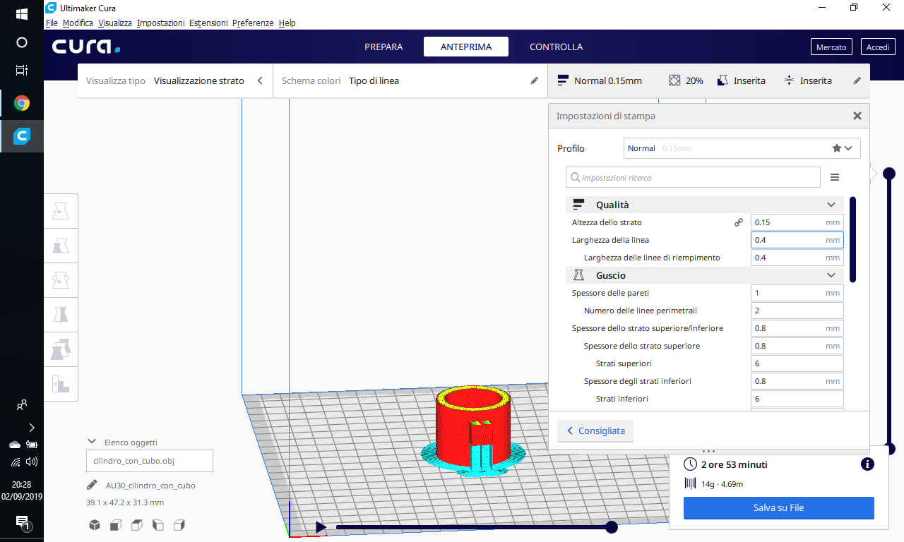

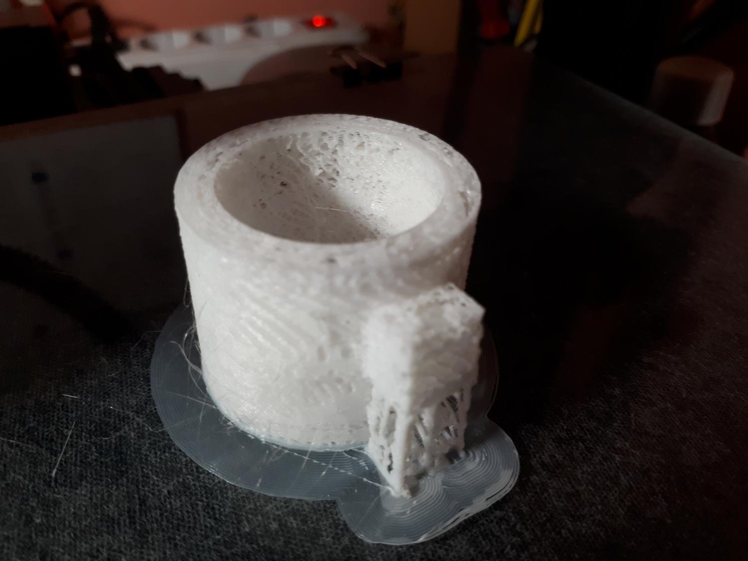

tonyven Inviato 2 Settembre 2019 Autore Condividi Inviato 2 Settembre 2019 Questo in foto è quello che viene fuori dopo circa 02:25 H di stampa. Non riesco a settare il parametro "Infill" per riempire in maniera piena lo spessore del cilindro. Per comodita allego anche uno screenshoot di Cura Cita Link al commento Condividi su altri siti Altre opzioni di condivisione...
marcottt Inviato 2 Settembre 2019 Condividi Inviato 2 Settembre 2019 Ciao infatti è come ti ho già scritto... Il tuo problema non è infill ma è proprio estrusione della stampante perché anche i perimetri sono inconsistenti.A spanne potrebbe essere :Nozzle parzialmente otturatoEstrusore malfunzionanteParametri sballati nello slicerÈ la tua prima stampa? Hai già stampato prima? Estrusore fa rumore quando spinge? Scherzi a parte dacci qualche informazione in più, controlla che nozzle hai e verifica che lo slicer sia impostato correttamente con lo stesso parametro.Controlla anche di aver settato il filo da 1.75 (immagino usi quello).Fai un test di estrusione e relativa eventuale taratura, su youtube ci sono pure molti video in merito compresi quelli in italiano di help3d Inviato dal mio tablet utilizzando Tapatalk Cita Link al commento Condividi su altri siti Altre opzioni di condivisione...
tonyven Inviato 2 Settembre 2019 Autore Condividi Inviato 2 Settembre 2019 Non è la prima stampa. Ho stampato un oggetto di esempio trovato nella sd card in dotazione, e ha stampato bene. Ho stampato un 'altro cilindro con dimensioni diverse, disegnato da me, e ha stampato bene. Quest'ultimo lavoro che ho fatto viene come si vede in foto. Boh! Mi sfugge lo slicer. Cos'è? Il filo è da 1,75 in PLA Cita Link al commento Condividi su altri siti Altre opzioni di condivisione...
