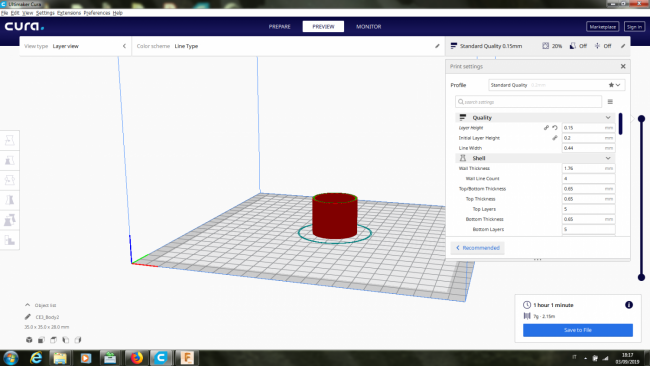

Ciao a tutti. Ho ancora un problema.Finche si tratta di stampare in linea retta sembra, devo verificarlo nuovamente, che tutto funzioni bene. Quando stampo dei cerchi invece mi sbaglia il diametro. Se gli dico di stampare un cerchio di 32mm mi stampa circa 1 mm in più. Devo ricontrollare i parametri affinchè mi stampi in maniera coerente con le misure che gli imposto?
Saluti Tonino
Fai un cubetto xyz da 30mm e verifica quale/I assi sono da correggere. Comunque occhio che un cerchio non è un cerchio quando stampato ma un poligono con numerosi lati

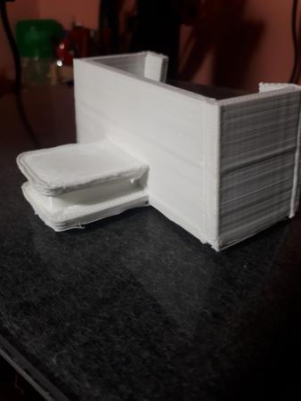

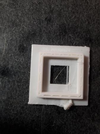

Ciao ragazzi. Ho un problema con la stampa. Praticamente succede che ad un certo punto si forma uno scalino durante la stampa. Per pezzi per esempio alti 4-5 cm la parte superiore viene stampata sfalzata lateralmente di un paio di mm. Da cosa può dipendere? Grazie

apri un altro post e metti anche delle foto, è inutile che usi un post, anche se tuo, di due anni fa.
