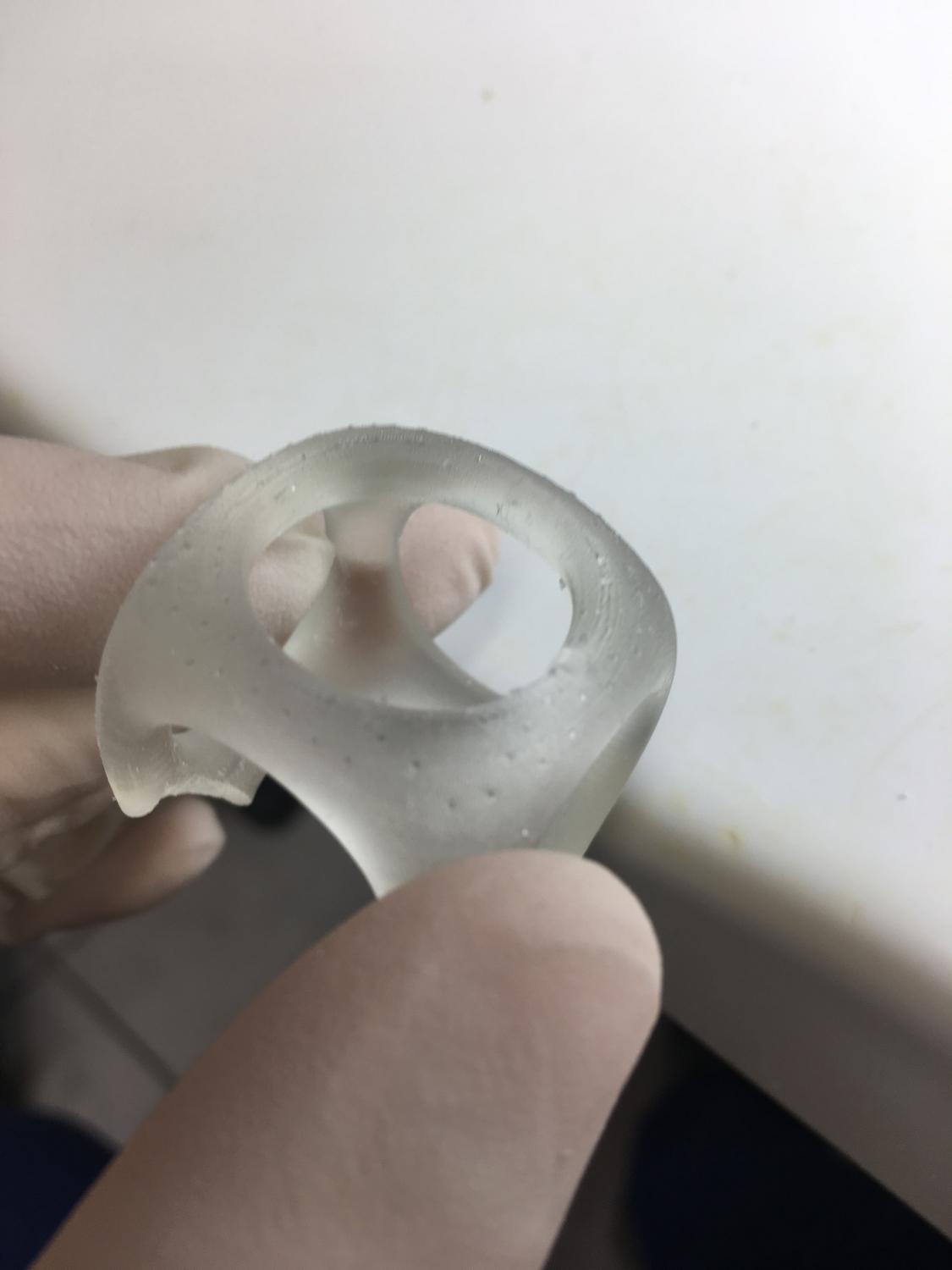

Killrob Inviato 2 Settembre 2019 Inviato 2 Settembre 2019 Con il necessario uso dei supporti per determinati tipi di pezzi stampati in resina, quando si vanno a rimuovere, io lo faccio prima di mettere il pezzo in camera UV, restano sempre dei piccoli residui sulla superficie. Quindi mi chiedevo, si può carteggiare? E con che grana? Grazie. Cita

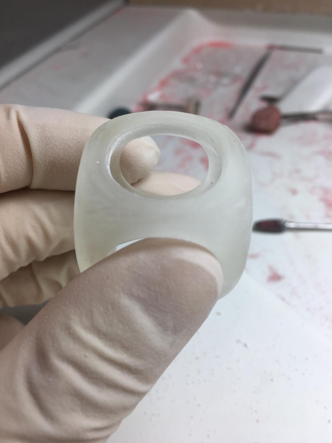

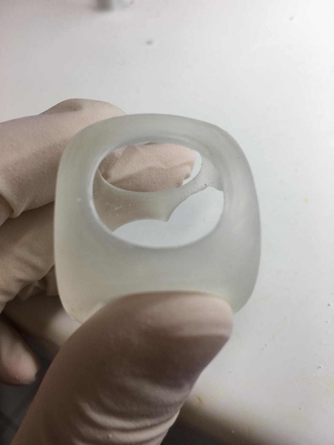

FoNzY Inviato 2 Settembre 2019 Inviato 2 Settembre 2019 Il 02/09/2019 at 12:43, Killrob ha scritto: Con il necessario uso dei supporti per determinati tipi di pezzi stampati in resina, quando si vanno a rimuovere, io lo faccio prima di mettere il pezzo in camera UV, restano sempre dei piccoli residui sulla superficie. Quindi mi chiedevo, si può carteggiare? E con che grana? Grazie. Expand io uso una fresa di gomma fatta appositamente per levigare le resine (resine in generale) anche io prima dell'uv http://www.ravellispa.it/html/identoflex/l_sap.html Cita
Killrob Inviato 2 Settembre 2019 Autore Inviato 2 Settembre 2019 molto interessante e quanto costano queste minifrese di gomma? Queste su Amazon sono le stesse? https://www.amazon.it/siliconica-lucidatura-abrasive-grinding-utensili/dp/B071VTFRLL/ref=sr_1_fkmr0_2?__mk_it_IT=ÅMÅŽÕÑ&keywords=mini+fresa+siliconica&qid=1567439980&s=gateway&sr=8-2-fkmr0 Cita
FoNzY Inviato 2 Settembre 2019 Inviato 2 Settembre 2019 Il 02/09/2019 at 16:02, Killrob ha scritto: molto interessante e quanto costano queste minifrese di gomma? Queste su Amazon sono le stesse? https://www.amazon.it/siliconica-lucidatura-abrasive-grinding-utensili/dp/B071VTFRLL/ref=sr_1_fkmr0_2?__mk_it_IT=ÅMÅŽÕÑ&keywords=mini+fresa+siliconica&qid=1567439980&s=gateway&sr=8-2-fkmr0 Expand quella azzurra sembra uguale ma non garantisco. adesso non ricordo quanto costano quelle che uso ma comunque hanno un prezzo "normale" Cita
Killrob Inviato 2 Settembre 2019 Autore Inviato 2 Settembre 2019 mi puoi postare una foto di un tuo pezzo che hai levigato con quelle frese? mi vorrei rendere conto della differenza. Cita
FoNzY Inviato 2 Settembre 2019 Inviato 2 Settembre 2019 Il 02/09/2019 at 18:27, Killrob ha scritto: mi puoi postare una foto di un tuo pezzo che hai levigato con quelle frese? mi vorrei rendere conto della differenza. Expand appena posso, posto! Cita
FoNzY Inviato 3 Settembre 2019 Inviato 3 Settembre 2019 Il 02/09/2019 at 23:30, Killrob ha scritto: grazie 😉 Expand 1 Cita
