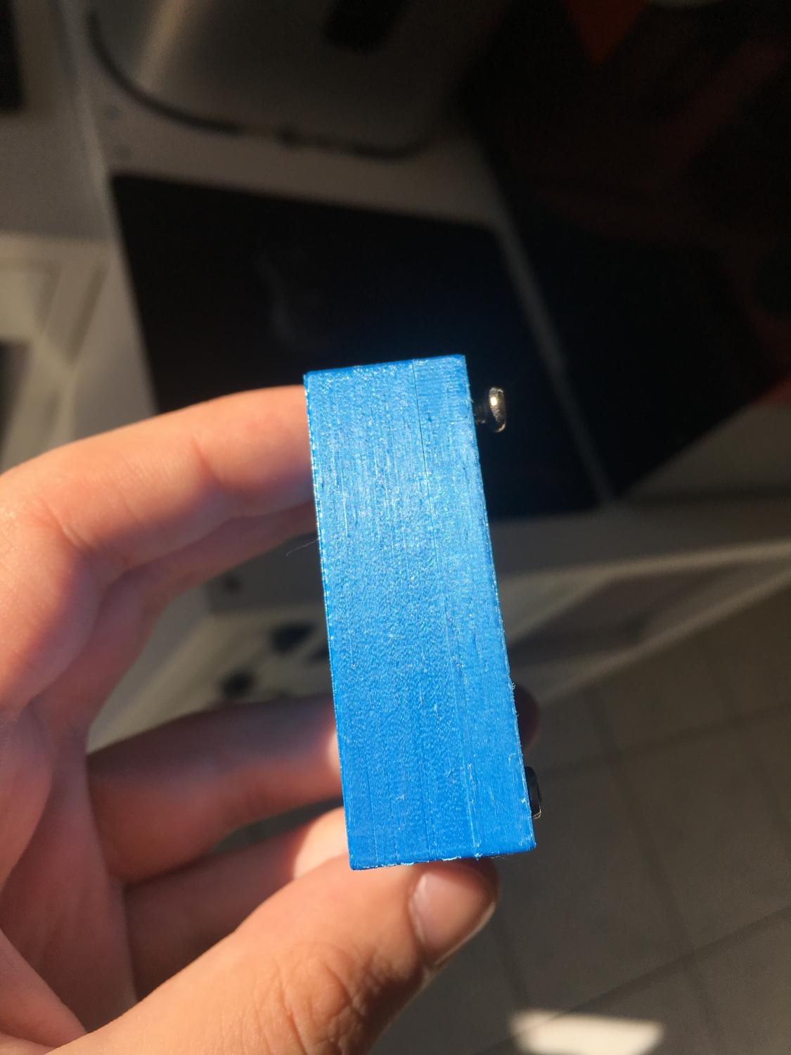

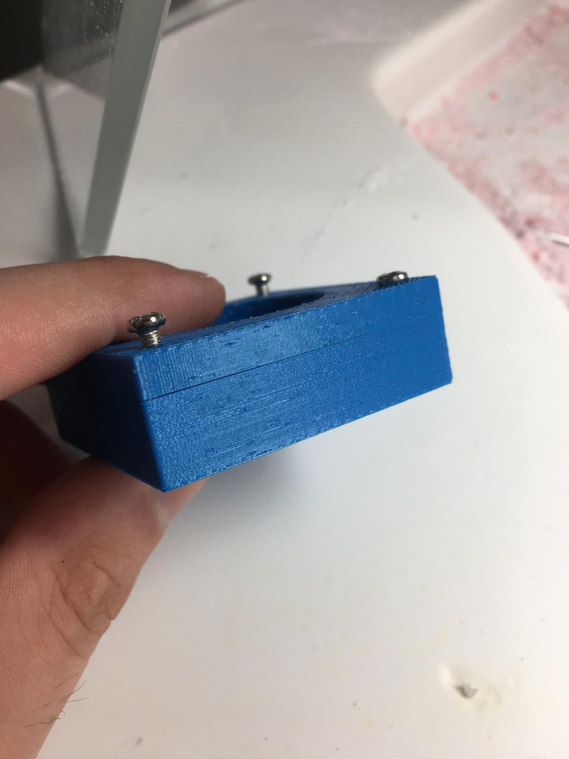

FoNzY Inviato 3 Settembre 2019 Inviato 3 Settembre 2019 1 ora fa, jagger75 dice: domanda poiche non ho ancora fatto niente in post produzione che vuol dire mettere in camera uv?per fare cosa? parliamo di ultravioletti?a che pro? alcune resine necessitano di una ricottura in forno uv per indurire completamente. io sinceramente non ho mai visto una differenza tangibile ma su alcune è proprio indicato quindi...... P.S. se non vuoi spendere per un forno uv, il sole è ottimo per indurire...se non stai attento le brucia 😅 1 ora fa, Davide87 dice: queste frese le hai provate anche su PLA/PETG? no, ma se vuoi domani provo 😂 1 1 Cita
Davide87 Inviato 3 Settembre 2019 Inviato 3 Settembre 2019 3 minuti fa, FoNzY dice: no, ma se vuoi domani provo 😂 Per me sarebbe interessante... Io ho provato con i rullini di carta vetrata 240, ma è ancora troppo abrasiva... pensavo di passare al 1000 o di più, ma questi in silicone potrebbero essere un'ottima soluzione! 1 Cita
Killrob Inviato 4 Settembre 2019 Autore Inviato 4 Settembre 2019 Il 3/9/2019 at 12:51, FoNzY dice: Devo dire che il risultato è ottimo, se ora ti ricordassi anche dove le hai prese.... 😄 😄 Cita
FoNzY Inviato 4 Settembre 2019 Inviato 4 Settembre 2019 1 ora fa, Killrob dice: Devo dire che il risultato è ottimo, se ora ti ricordassi anche dove le hai prese.... 😄 😄 le ho prese da https://www.umbra.it/Products/02-Laboratorio/3240-Frese-Abrasivi/3400-Abrasivi-laboratorio/400D-Abrasivi-montati/Peroni-S-A-P-Blu-Art-160p-6pz.aspx ma ho appena scoperto che vende solo ad un certo tipo di p.iva 😅...praticamente comprare queste frese è piu' complicato di quanto ci si possa immaginare e di quanto sia "normale" per delle frese....sono un po' perplesso 🤔...se pensi ne valga la pena te le posso spedire io... Cita
Killrob Inviato 5 Settembre 2019 Autore Inviato 5 Settembre 2019 Vado a vedere quanto costano poi ti faccio sapere, intanto grazie per la disponibilità Cita
Killrob Inviato 5 Settembre 2019 Autore Inviato 5 Settembre 2019 Le ho trovate uguali su Amazon che costano 18+6 di spedizione, penso che le prenderò li, grazie comunque per l'offerta che mi hai fatto. Cita
FoNzY Inviato 5 Settembre 2019 Inviato 5 Settembre 2019 Il 3/9/2019 at 17:47, Davide87 dice: @FoNzY queste frese le hai provate anche su PLA/PETG? Povata su pla, non e’ ideale perche’ e’ un po’ troppo morbida forse per i piccoli spazi dove non arrivi con la carta vetra potrebbero tornare utili ma sarebbe meglio qualcosa di piu’ duro 1 Cita
