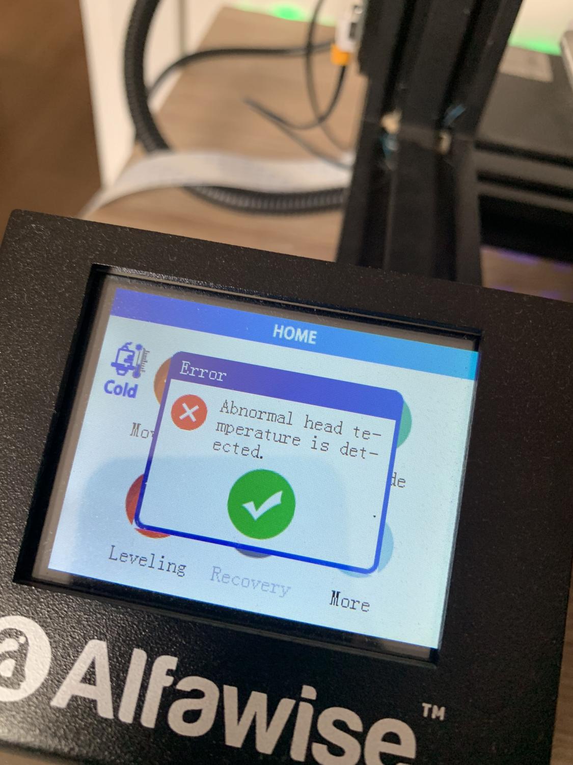

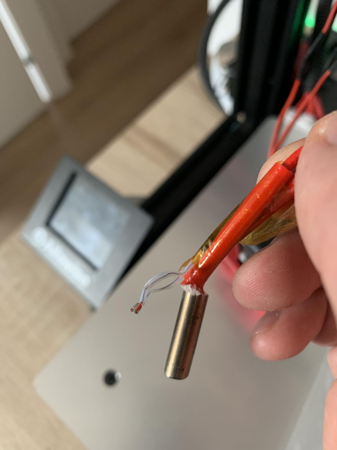

Francesco2332 Inviato 15 Settembre 2019 Autore Inviato 15 Settembre 2019 ciao confermo che il componente bruciato era la scheda! non LCD. adesso funziona tutto l'unica cosa...che quando ho fatto corto ;la scintilla ha bruciato il sensore dell'hotend Li per li non me ne sono accorto,ma guardando da vicino adesso noto che e' proprio bruciato;dandomi cosi un messaggio a display di COLD allego foto di errore dovrò sostituire ancche resistenza scaldante (filo) con relativo sensore di temperatura Aspetterò ancora... non stampo qaulcosa da troppo tempo:( 1 1 Cita
invernomuto Inviato 15 Settembre 2019 Inviato 15 Settembre 2019 Quei termistori ne vendono a dozzine, per fortuna te la cavi con poco. Dovrebbero trovarsi pure su Amazon se non vuoi aspettare troppo Cita
Francesco2332 Inviato 15 Settembre 2019 Autore Inviato 15 Settembre 2019 si faro' cosi. COn poco non direi acquistato scheda ,lcd .. Cita

Francesco2332 Inviato 21 Settembre 2019 Autore Inviato 21 Settembre 2019 ho collegato il nuovo componente adesso il problema che mi appare non e' piu' di troppo freddo;ovvero "cold",ma "HOT", rimanda sempre quel messaggio di errore a display "abnormal head.... Forse devo aggiornare il firmware? altrimenti cosa puo essere? Cita
Francesco2332 Inviato 21 Settembre 2019 Autore Inviato 21 Settembre 2019 ho scoperto che il sensore non e' dei migliori comprato su amazon sensore più termoresistenza 23€ mi aspettavo molto meglio dopo un po di prove e capire dove cazzo fosse il problema non da piu' messaggi di errore arriva a temperatura sembra funzionare Cita
