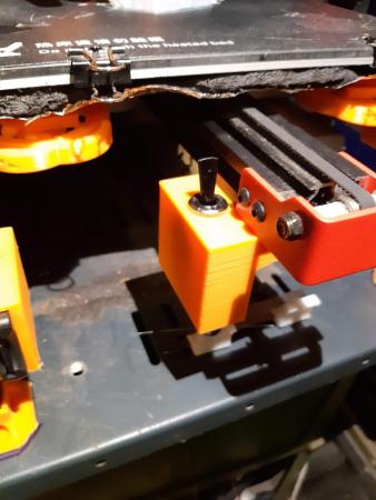

Io ho fatto questa cosa senza software. ho messo un pulsante fine corsa, in modo che venga premuto dal piatto  quando termina la stampa. Il pulsante attiva un temporizzatore, (timer555) che se il piatto rimane fermo per diverso tempo, nella posizione di stampa terminata,   fa scattare un relay, che interrompe l'alimentazione 220V della stampante.

riesumo questo vecchio post per dire che l'ho fatto.
l'interruttore è in serie con l'alimentazione. a fine stampa quando l'hot end raggiunge i 30 gradi il letto va a premere il pulsante.
Semplice e funzionale. Come hai fatto la cosa dei 30 gradi? Hai messo in end script un comando di portare il tuo nozzle a 30 con attesa e dopo muovi piatto? Comunque secondo me quando I'll nozzle è a 60/80 già basterebbe

ho usato questo gcode nell'end code dello slicer.
G1 F1800 E-3;
G28 X0;
M106 S0;
M140 S0;
M109 R30;
M104 S0;
G1 Y220 F400;
sicuramente bastavano anche 80 gradi, ma se si spegne è perchè io non ci sono, tantovale lascirlo freddare a modo.
