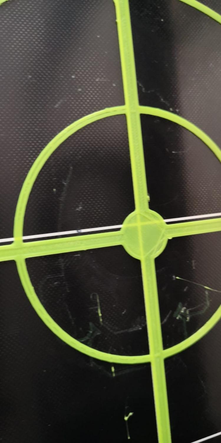

mga Inviato 3 Settembre 2019 Condividi Inviato 3 Settembre 2019 Ho questo problema con Anycubic Chiron: il centro della stampa rispetto all'ugello si trova a X=5mm Y=2mm quindi la taratura non segue i punti della griglia con precisione. Non ci sono settaggi visibili per poter intervenire in questo. Se anche io potessi utilizzare il gcote per modificarlo, questo non avrebbe effetto sul firmware che mi pare sia intoccabile. Sto avendo diversi problemi per tarare questa macchina, che pur mi pare abbia una buona meccanica. Chiedo consigli. Cita Link al commento Condividi su altri siti Altre opzioni di condivisione...

mga Inviato 4 Settembre 2019 Autore Condividi Inviato 4 Settembre 2019 Il piano di stampa Ha una griglia disegnata in modo preciso. Quando eseguo il livellamento l'ugello si pone in posizioni differenti rispetto alle intersezioni e se stampo la prova il centro è fuori delle coordinate indicate. Dovrò provare a impartire gcode con collegamento diretto alla stampante per vedere di quanto è fuori. Tu sai qualcosa del firmware Anycubic? Dal sito ho scaricato una versione e ho visto che è compatibile con arduino... non so se è possibile aggiornare con delle modifiche... non voglio fare sciocchezze. Configuration.h Cita Link al commento Condividi su altri siti Altre opzioni di condivisione...
FoNzY Inviato 4 Settembre 2019 Condividi Inviato 4 Settembre 2019 5 ore fa, mga dice: Tu sai qualcosa del firmware Anycubic? è sempre marilin credo, anycubic lo edita per le sue stampanti e poi lo rilascia.... 6 ore fa, mga dice: Dovrò provare a impartire gcode con collegamento diretto alla stampante per vedere di quanto è fuori. potrebbe essere un problema di stepp\mm...piu' che un difetto firmware è piu' probabile che sia solo sballato il valore stepp\mm.... Cita Link al commento Condividi su altri siti Altre opzioni di condivisione...

mga Inviato 8 Ottobre 2019 Autore Condividi Inviato 8 Ottobre 2019 no, non ho risolto il problema specifico, ma loro mi hanno scritto di non considerare questo, quanto piuttosto il livellamento del piano. Non importa che l'ugello sia esattamente nell'incrocio, ma che il piano sia livellato. Io invece non lo disegno nemmeno un incrocio se poi non ho intenzione di utilizzarlo come riferimento. L'unica soluzione sarebbe lo spostamento fisico dell'origine della prima coordinata... cosa che sicuramente non rischio di fare. Si sarebbe potuto via firmware, ma non viene fornito un firmware modificabile e quindi... non ci sono soluzioni. Cita Link al commento Condividi su altri siti Altre opzioni di condivisione...
