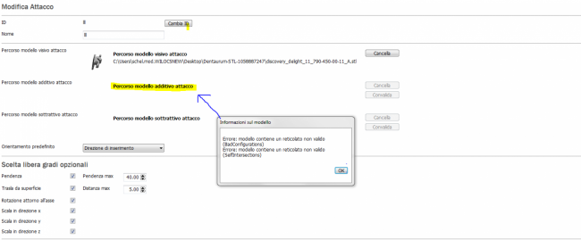

WilFab Inviato 4 Settembre 2019 Condividi Inviato 4 Settembre 2019 (aggiornato) Buon giorno a tutti, sono nuovo del forum e scrivo per sottoporvi un ( per me ) problema di importazione STL, che ho da qualche tempo senza potere uscirne fuori. Spero che qualcuno di voi sia in grado di darmi una mano per risolverlo. Sto eseguendo una importazione in libreria di una immagine STL che mi stata inviata. Viene "vista" dal programma di importazione, (3shape ), ma al momento di caricarla viene visualizzato il messaggio di errore""ERRORE: il modello contiene un reticolato non valido (BAD CONFIGURATION) ERRORE: il modello contiene un reticolato non valido (SELF INTERSECTIONS)"" Potrebbe essere un problema di compatibilità, dovuto alla risoluzione, ma nonostante i molti tentativi non sono riuscito. Qualcuno di voi saprebbe darmi una indicazione ? Vi ringrazio. S.O. W 7 Programma di importazione 3shape Programma di provenienza Sconosciuto Tipo immagine *.STL Modificato 4 Settembre 2019 da WilFab Cita Link al commento Condividi su altri siti Altre opzioni di condivisione...

WilFab Inviato 4 Settembre 2019 Autore Condividi Inviato 4 Settembre 2019 Grazie ad entrambi per la risposta, il sofware in questione è "orho analyzer" ed il file STL non è altro che un bracket linguale da inserire in libreria. quando provo ad inserirlo dal pannello di controllo del programma mi riconosce il modello visivo ma non quello additivo come da foto allegata discovery_delight_11_790-450-00-11_A.stl Cita Link al commento Condividi su altri siti Altre opzioni di condivisione...
FoNzY Inviato 4 Settembre 2019 Condividi Inviato 4 Settembre 2019 40 minuti fa, WilFab dice: Grazie ad entrambi per la risposta, il sofware in questione è "orho analyzer" ed il file STL non è altro che un bracket linguale da inserire in libreria. quando provo ad inserirlo dal pannello di controllo del programma mi riconosce il modello visivo ma non quello additivo come da foto allegata discovery_delight_11_790-450-00-11_A.stl 2 MB · 0 downloads ho provato con il mio di orthoanalyzer ed ho lo stesso errore. il file non è danneggiato in nessun modo ed anche dopo aver forzato la riparazione del file il problema rimane. ho provato a lasciare modello additivo\sottrattivo vuoti e solamente con il percorso al file riesco ad utilizzarlo senza problemi.... Cita Link al commento Condividi su altri siti Altre opzioni di condivisione...
WilFab Inviato 4 Settembre 2019 Autore Condividi Inviato 4 Settembre 2019 vero... ho fatto la stessa cosa, ma poi non riesco ad esportare il modello con l attacco montato ed è proprio quello il mio problema. penso che lasciando vuoto il modello additivo il software non riesce a fare l esportazione. Cita Link al commento Condividi su altri siti Altre opzioni di condivisione...
FoNzY Inviato 4 Settembre 2019 Condividi Inviato 4 Settembre 2019 3 ore fa, WilFab dice: vero... ho fatto la stessa cosa, ma poi non riesco ad esportare il modello con l attacco montato ed è proprio quello il mio problema. penso che lasciando vuoto il modello additivo il software non riesce a fare l esportazione. non ho provato ad esportare ma sicuramente fara' uguale, purtroppo non so cosa dirti.... hai provato con l'assistenza di 3shape o del venditore?(so da me che nella maggior parte dei casi sono piu' che inutili) Cita Link al commento Condividi su altri siti Altre opzioni di condivisione...
WilFab Inviato 5 Settembre 2019 Autore Condividi Inviato 5 Settembre 2019 ho provato sia con 3shape sia con il fornitore...ma niente! ti ringrazio infinitamente comunque per la gentilezza. 1 Cita Link al commento Condividi su altri siti Altre opzioni di condivisione...
