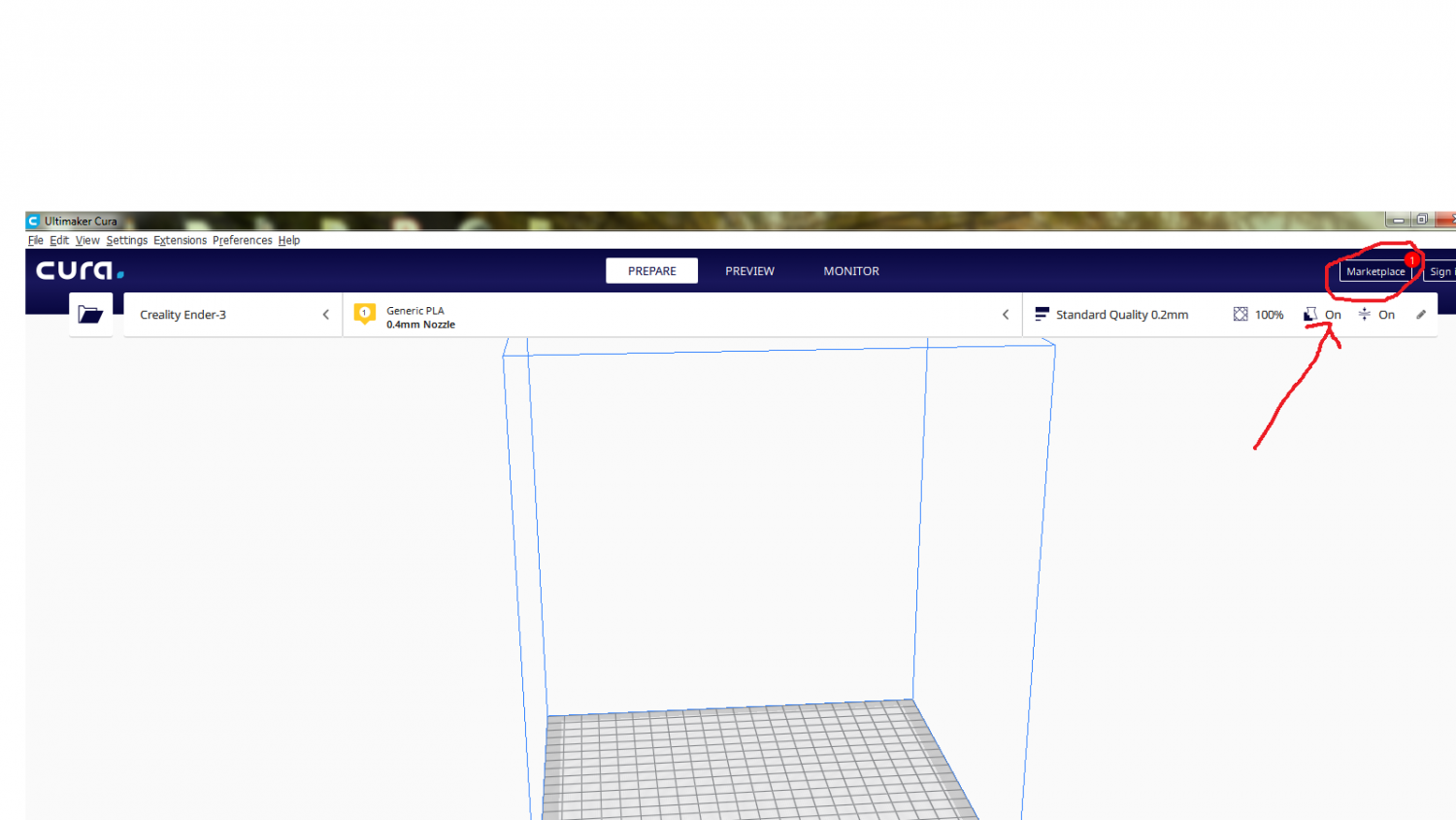

Davide87 Inviato 18 Settembre 2019 Inviato 18 Settembre 2019 Devi cliccare su marketplace come da figura sotto. Cita

Bubbinho Inviato 22 Settembre 2019 Inviato 22 Settembre 2019 Salve, potreste spiegarmi come si installano i plugin su cura per Mac?! Cita
Carsco Inviato 22 Settembre 2019 Inviato 22 Settembre 2019 Non credo ci alcuna differenza per "Cura per mac"... Cita
Bubbinho Inviato 22 Settembre 2019 Inviato 22 Settembre 2019 Il 22/09/2019 at 15:16, Carsco ha scritto: Non credo ci alcuna differenza per "Cura per mac"... Expand immagino, ma io non riesco a trovare il modo per installarli.... Sapresti dirmi come fare?! Cita
marcottt Inviato 22 Settembre 2019 Inviato 22 Settembre 2019 Che versione di cura? Anycubic kossel linear plus,Inviato utilizzando Tapatalk Cita
