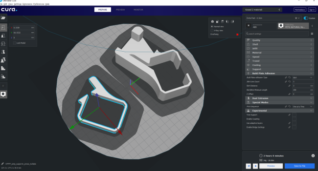

marcottt Inviato 11 Settembre 2019 Inviato 11 Settembre 2019 in cura c'è una opzione "speciale mode" - > "print sequence" -> metti su "one at time" e vedrai (anche dalla anteprima) che ti stampa prima un pezzo poi un'altro. FAI ATTENZIONE che all'inizio non riuscivo a fare lo slice, perchè cura considera lo spazio intorno al nozzle che è settato dentro al profilo stampante per calcolare lo spazio necessario a muovere la testina senza sbattere. Ti consiglio di provare mettendo 2 cubetti piccoli abbastanza distanti, vedrai che crea una specie di "gonna" nera intorno ai pezzi sul piatto, quello è "lo spazio vitale" diciamo ovvero lo spazio che deve rimanere libero per non sbattere contro gli altri pezzi. Ovviamente devi ridurre al masimo anche skirt o brim perchè anche quello viene calcolato ovvero rende lo spazio necessario maggiore. Ti allego una foto del progetto che sto facendo, come vedi il margine che serve è parecchio.... io questi due li stampo proprio per pochissimo.... Sulla destra vedi la opzione che ti serve. Il 11/09/2019 at 18:38, FoNzY ha scritto: io non ne capisco l'utilita' 🤔 Expand io la trovo utile perchè stampo parecchio petg e con un bowden di 700mm soffro un poco i filamenti... con questa opzione riduco ulteriormente lo stringing ed i difetti di ingresso/uscita da un pezzo all'altro, perchè non ci sono....... i tempi di stampa sono pressochè identici, a meno di non stampare pezzi molto piccoli per i quali (essendo singoli pezzi) lo slicer rallenta per stampare il singolo layer (più piccolo rispetto al singolo layer però di 5 pezzi complessivi ad esempio). a volte invece sono leggermente minori perchè non c'è il viaggio da un pezzo all'altro ma di fatto sono variazioni in entrambi i casi marginali. 2 Cita
