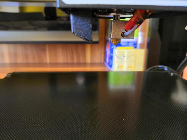

Giorno a tutti, sto riscontrando diverse problematiche con la seguente stampante premetto che l'unica modifica effettuata è stato l'upgrade  del motore per il caricamento del filo. Nessuna difficoltà nel montaggio e livellamento piatto e prima stampa eseguita perfettamente, pulisco il piatto provo a effettuare una seconda stampa e iniziano i problemi, appena parte il pre-heat inizia a fuoriuscire in continuazione filamento e non aderisce più al piatto.
Qualsiasi suggerimento è ben accetto.

ciao, non capisco bene se il filamento esce durante il riscaldamento perchè viene estruso dal motore o se semplicemente "cola" per la temperatura.
Nel secondo caso è normale, e si pone rimedio al fatto che di solito la stampa inizia senza materiale (perchè è colato) facendo un paio di giri con la funzione SKIRT così da riempire nuovamente il nozzle.
E' una funzione dentro lo sclicer.

Perfetto ti ringrazio il link mi è stato veramente utile per capirne il funzionamentoe continuare a sprecare stampe. Sono riuscito a risolvere il problema della mancata estrusione iniziale aumentando la distanza skirt dal pezzo e per l'adesione al piatto semplice lacca. Vorrei aumentare la risoluzione del primo layer di stampa per evitare quell'eccessivo effetto linea hai qualche dritta utile per caso te ne sarei estremamente grato.
