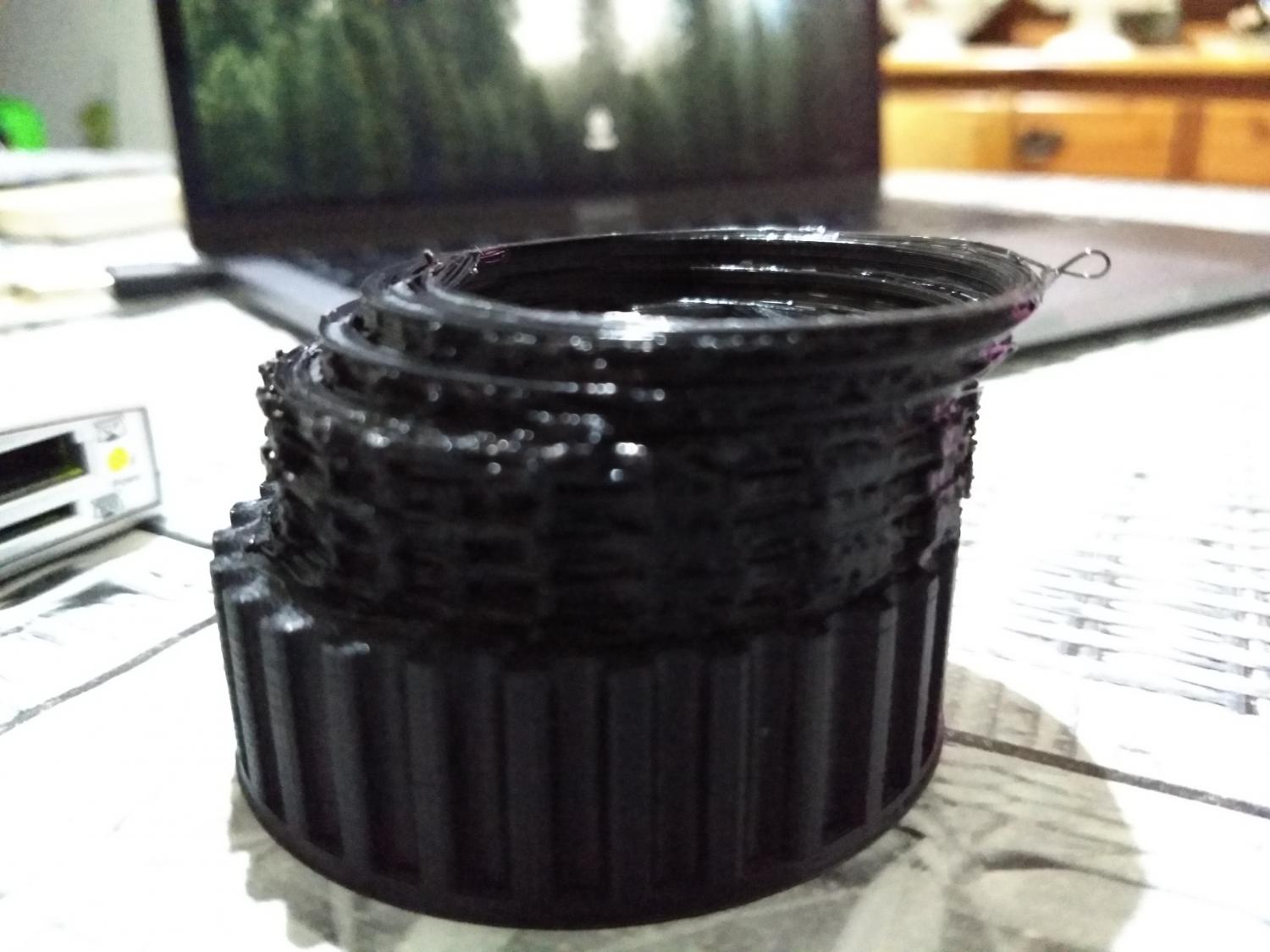

Heda Inviato 12 Settembre 2019 Condividi Inviato 12 Settembre 2019 Ciao ragazzi, ho un problema con la stampa di un stl, mano a mano che la stampa sale, l'asse z si sposta cosa può essere? Creo il Gcode con Cura 4.1.0 (Mac) Vi allego il file stl, il Gcode e due foto per farvi capire il problema. L'oggetto era ben attaccato al piatto, quindi escludo che si sia spostato durante la stampa. Grazie per il possibile aiuto 🙂 Link del file https://www.thingiverse.com/thing:3126856 Porta batterie.gcode case.stl Cita Link al commento Condividi su altri siti Altre opzioni di condivisione...

Tomto Inviato 13 Settembre 2019 Condividi Inviato 13 Settembre 2019 Sembra layer shifting. Può essere un problema meccanico (cinghie non correttamente tese) o v ref bassa ....oppure velocità troppo elevate.... Quali parametri usi? Cita Link al commento Condividi su altri siti Altre opzioni di condivisione...

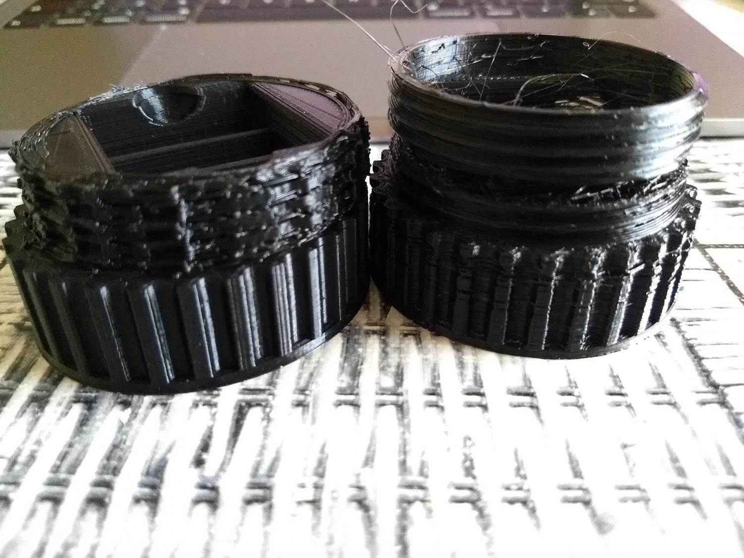

Heda Inviato 13 Settembre 2019 Autore Condividi Inviato 13 Settembre 2019 @Tomto Ciao, ti allego foto dei paramentri temperatura e velocità, per il resto ho usato i Setup standard di Cura (4.1.0 per Mac) qualità 0,2 riempimento 20% Ho riprovato a stampare usando Repetier-Host il problema non si presenta, stampa perfettamente in verticale senza spostamenti di layer, ma in compenso stampa davvero male, difetti che con cura non mi da, inoltre ad una certa altezza un Layer o anche più sono venuti malissimo (sempre con Repetier-host), ti allego una foto del confronto, a sinistra Cura a destra Repetier. Calcola però che quello con Repetier, nella zona in cui i layer sono saltati, mi si è rotto nel modo di staccarlo dal piatto, quindi è solamente poggiata quella parte. Comunque questo problema l'ho avuto pure la scorsa volta con la stampa di un oggetto che avevo ingrandito e stampato ad una certa altezza ha iniziato a traslare i layer. Come faccio a capire se è un problema di stampante o di software? Ho intanto fatto la modifica software che mi ha consigliato @gregorio Cita Link al commento Condividi su altri siti Altre opzioni di condivisione...
Tomto Inviato 13 Settembre 2019 Condividi Inviato 13 Settembre 2019 La seconda stampa è sottoestrusa.... Appena posso ti passo un g code.. Che valore hai di flusso? Cita Link al commento Condividi su altri siti Altre opzioni di condivisione...
