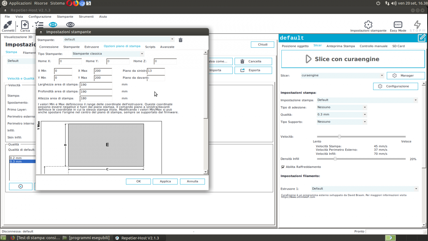

se si andiamo avanti,mi puzza quel passo dove hai scritto di aver calibrato il piatto a colpi di calibro 😞 semmai a colpi di foglio di carta?allora ricalibra il piatto se l non lo hai fatto fallo subito facendo un homing della macchina poi calibrando col pezzetto di foglio sotto l estrusore e alzi il piatto finche non trovi un po di resistenza il foglio non si deve fermare ma grattare per cosi dire.

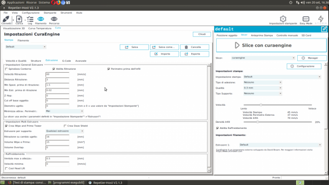

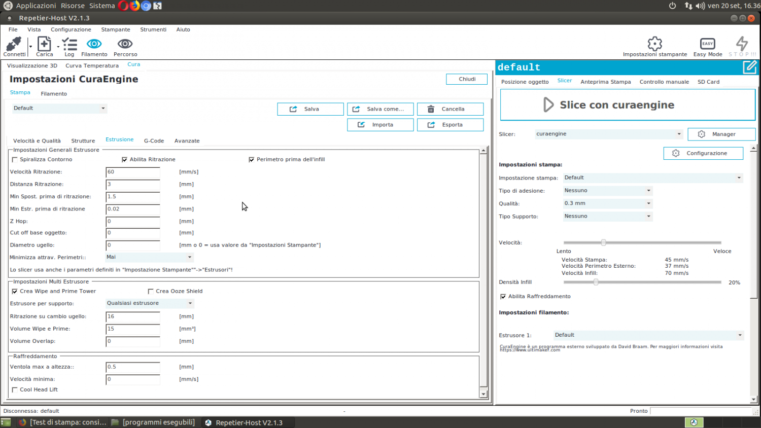

dopo di che facciamo un cubo con repetier ti passo i miei valori in cura engine su repetier

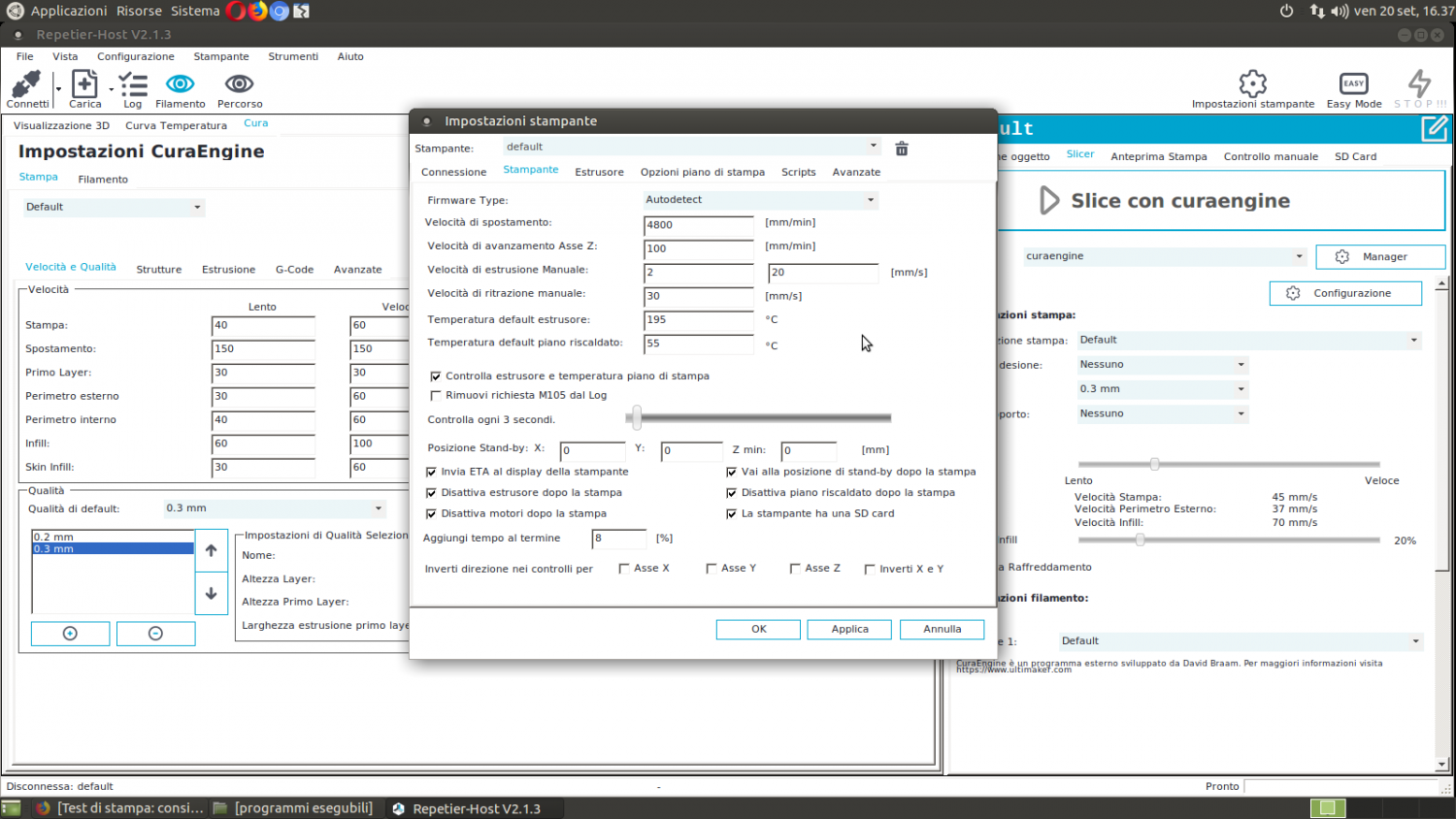

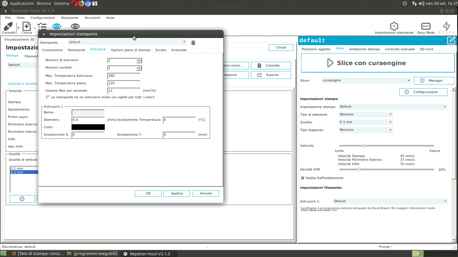

p.s. sulle preferenze macchina imposta 190x190 altezza 200 tanto in larghezza piu di 190 non puoi andare il motore dell estrusore urta sul tendicinghia e perdi passi.per il resto dovrebbe andar bene cosi.nelle specifche delle macchine preistallate scegli pura i3 poiche geeetech non ci sta la pro w

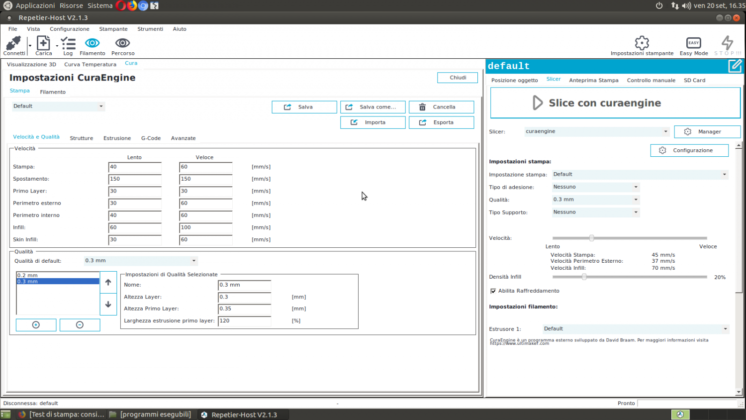

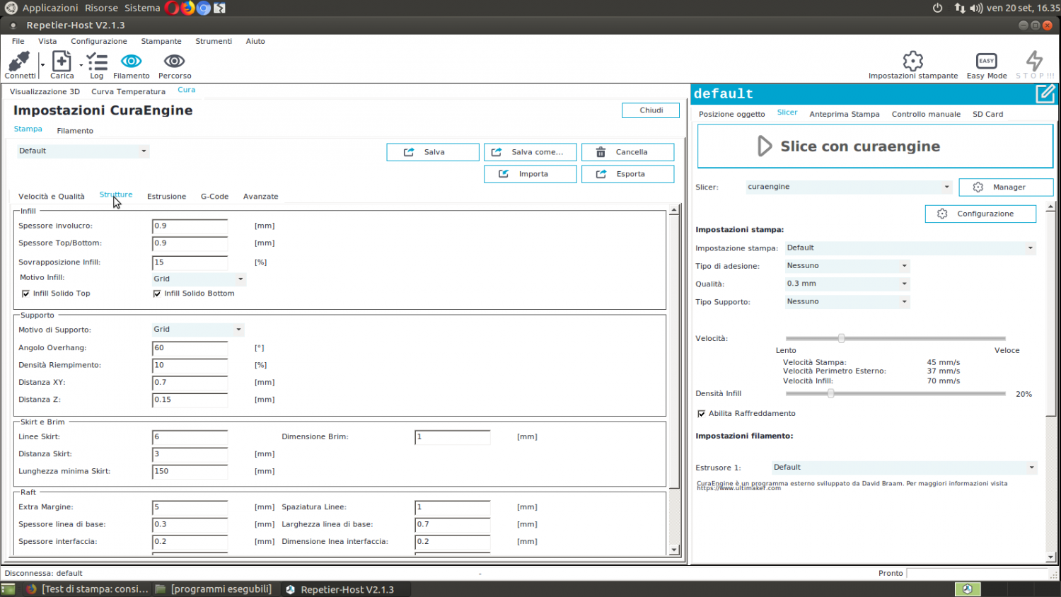

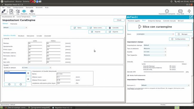

1971931017_Screenshotat2019-09-20163530.thumb.png.63e9d4c2f1184e15a012ed370cbdaa60.png175504839_Screenshotat2019-09-20163557.thumb.png.9337a66ab993e78059a382ca6cb6f6b9.png1565071117_Screenshotat2019-09-20163641.thumb.png.7dbb775c526e138b98d9944b92654c47.png1236683137_Screenshotat2019-09-20163722.thumb.png.09d21d0c0e4e60a060c007eb47c3d7de.png247669082_Screenshotat2019-09-20163752.thumb.png.66d0e0c066d2355b475bc10d0e1145ac.png735184012_Screenshotat2019-09-20163804.thumb.png.cc045d3cfcee082b0bfc565791ddbf34.png
prova con questo profilo da 0.3
cmq controlla bene la calibrazione del piano e prima ancora quella del flusso

con questo profilo io faccio anche la benchy vedi tu se non va correggiamo qualcosina 😉
