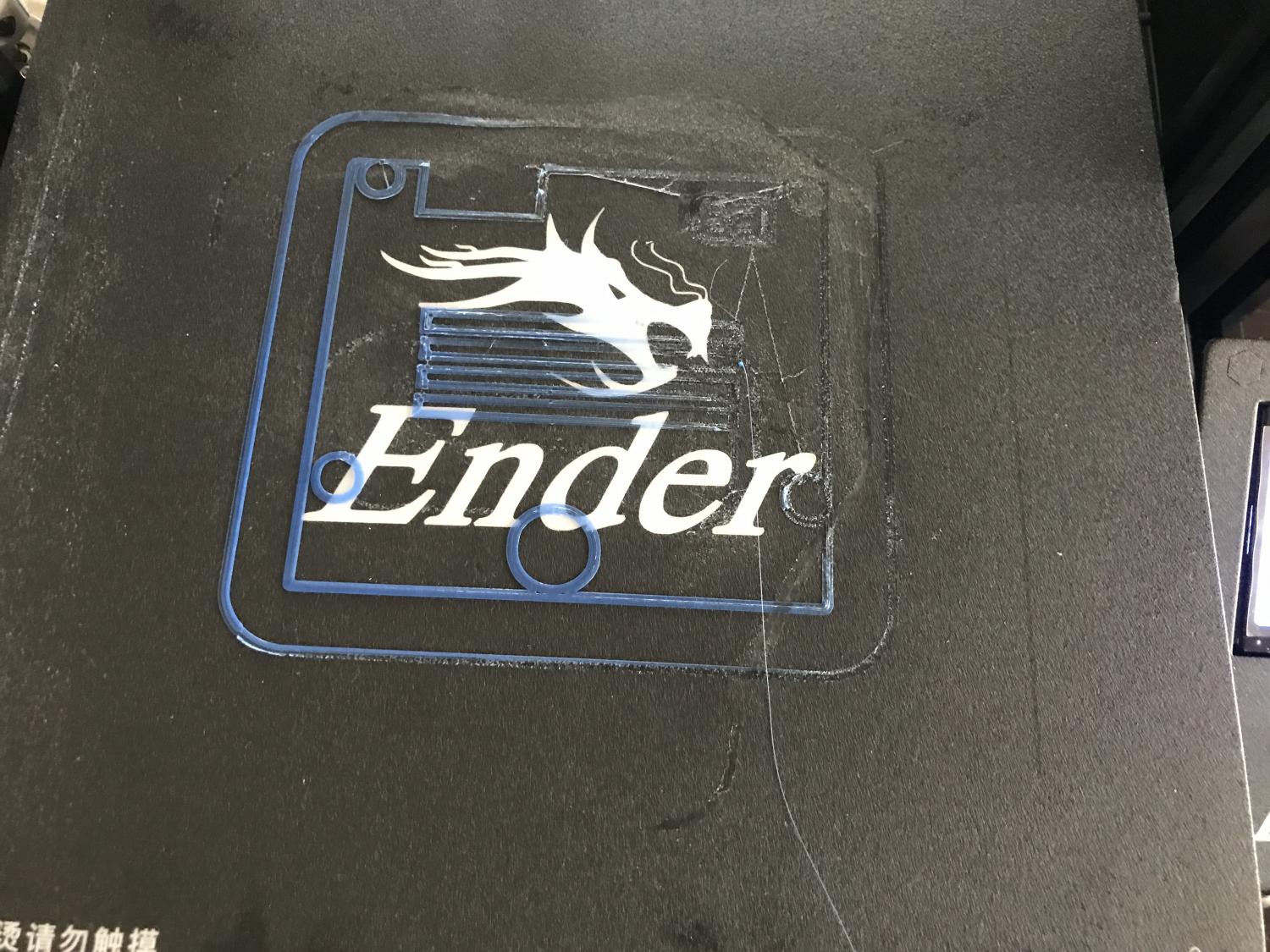

Bubbinho Inviato 22 Settembre 2019 Inviato 22 Settembre 2019 Salve a tutti, ho appena preso una Ender 3 Pro con filamento PLA+ ho il problema che si evidenzia in foto.... ovvero quando la stampante inizia a lavorare non distribuisce omogeneamente il PLA.... credo che sia una quesitone di calibrazione del piatto che faccio prima di ogni stampa, ho comprato anche lo spessimetro per fare una procedura piu accurata possibile, che risulta fatta bene, poi però quando vado a stampare mi trovo questo risultato? Forse sono da cambiare le molle originali con un modello migliore? Cita
FoNzY Inviato 22 Settembre 2019 Inviato 22 Settembre 2019 54 minuti fa, Bubbinho dice: Forse sono da cambiare le molle originali con un modello migliore? no, il problema è la calibrazione....l'importante è che le viti con le molle non siano ne troppo compresse ne troppo poco compresse devono essere circa al 50% della corsa... fai cosi: manda in stampa un oggetto X. la stmpante fa home, si scalda ed inizia a stampare..... mentre sta stampando il primo layer spegnila staccando la spina. in questo modo avrai l'ugello all'altezza del primo layer fermo sopra al piano uusando lo spessimetro verificherai che tra ugello e piano ci sono effettivamente 0,2mm (o quello che è il tuo rpimo layer) muoverai manualmente l'estrusore in X e Y per livellare tutti i punti del piano Cita

Bubbinho Inviato 22 Settembre 2019 Autore Inviato 22 Settembre 2019 5 ore fa, FoNzY dice: fai cosi: manda in stampa un oggetto X. la stmpante fa home, si scalda ed inizia a stampare..... mentre sta stampando il primo layer spegnila staccando la spina. in questo modo avrai l'ugello all'altezza del primo layer fermo sopra al piano uusando lo spessimetro verificherai che tra ugello e piano ci sono effettivamente 0,2mm (o quello che è il tuo rpimo layer) muoverai manualmente l'estrusore in X e Y per livellare tutti i punti del piano quindi se ho capito bene, con questa procedura "brute-force" devo ricalibrare il piano? il mio spessimetro va da 0,005 a 1mm, quale spessore dovrei usare secondo te?! Cita
FoNzY Inviato 22 Settembre 2019 Inviato 22 Settembre 2019 45 minuti fa, Bubbinho dice: quindi se ho capito bene, con questa procedura "brute-force" devo ricalibrare il piano? il mio spessimetro va da 0,005 a 1mm, quale spessore dovrei usare secondo te?! quello impostato come "altezza primo layer" nel software di slicing, generalmente 0,2-0,25mm Cita

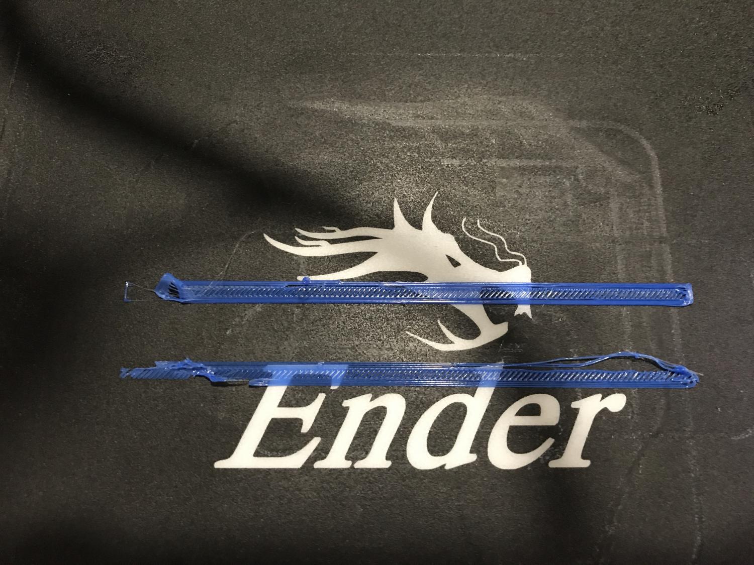

Bubbinho Inviato 22 Settembre 2019 Autore Inviato 22 Settembre 2019 ho seguito la tua procedura "brutale" ma il risultato di stampa è quello che vedi nella foto..... Ti prego aiutami prima che la frullo fuori dalla finestra.... Cita
Bubbinho Inviato 22 Settembre 2019 Autore Inviato 22 Settembre 2019 Adesso, FoNzY dice: impostazione del software di slicing? ho scaricato il modello da thing e dato in pasto a cura senza toccare assolutamente nulla.... Cita
FoNzY Inviato 22 Settembre 2019 Inviato 22 Settembre 2019 42 minuti fa, Bubbinho dice: ho scaricato il modello da thing e dato in pasto a cura senza toccare assolutamente nulla.... prova con il profilo della prusa i3 originale: in cura: settings-->printer-->add printer-->add a not network printer--> selezioni prusa i3 questo profilo è buono al 99%. imposta layer da 0,15 e fai una prova Cita
