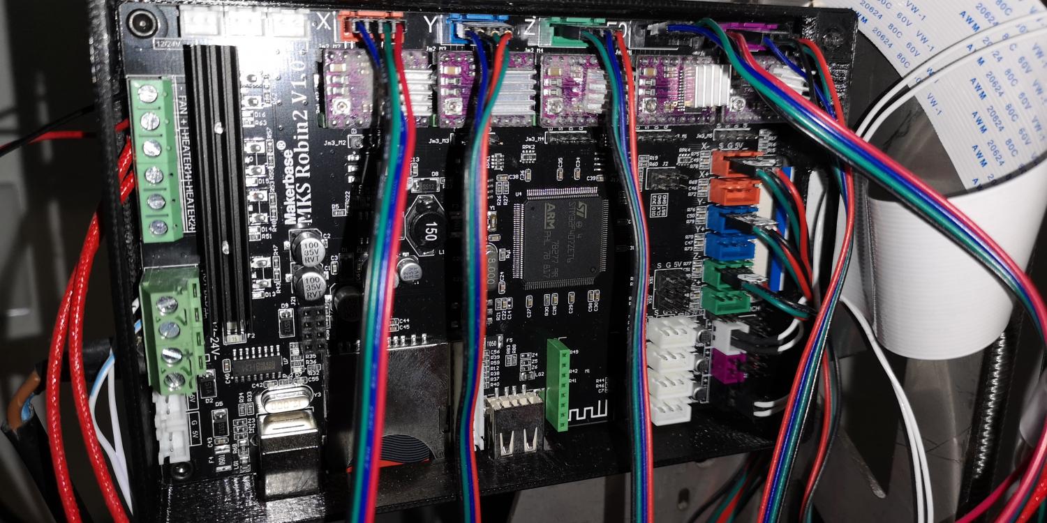

mga Inviato 23 Settembre 2019 Inviato 23 Settembre 2019 Reprap cartesiana. Stepper 32 - motori 1.8 - Alimentatore 12V/30A - endstop con led xmin - ymin - zmin a sinistra. Due motori in z. Sto impazzendo con le configurazioni. I motori non funzionano: quando vado in manuale danno dei piccoli impulsi solo in una direzione (anzi funziona solo lo stepper z, ma si muove in una unica direzione, mentre y per esempio con lo stesso pulsant si muove in y + e poi alcuni colpi inverte la direzione per poi riprendere. Chiedo aiuto. Mostro la mia configurazone in allegato. Spero qualcuno possa darmi una mano. robin2_cfg.txt Cita
Tomto Inviato 23 Settembre 2019 Inviato 23 Settembre 2019 non riesco a scaricare il file di testo sembra corrotto,potresti ricaricarlo posta una foto della scheda con i collegamenti che hai fatto ed il tipo di tft che usi. 3 ore fa, mga dice: Reprap cartesiana. Stepper 32 - motori 1.8 - Alimentatore 12V/30A - endstop con led xmin - ymin - zmin a sinistra. Due motori in z. Dici di avere due motori in z. Sono collegati ad un unica uscita oppure hai due driver separati? Nell'ultimo caso dovresti avere 4 endstop totali ..2 sono per z . Se è la Robin 2 ultimo modello con tft 3.5 (io ho lo stesso display) puoi installare anche il marlin 2.0 ma se preferisci puoi tenere lo smoothieware (immagino sia quello nel file di testo) 3 ore fa, mga dice: Sto impazzendo con le configurazioni. I motori non funzionano: quando vado in manuale danno dei piccoli impulsi solo in una direzione (anzi funziona solo lo stepper z, ma si muove in una unica direzione, mentre y per esempio con lo stesso pulsant si muove in y + e poi alcuni colpi inverte la direzione per poi riprendere. Chiedo aiuto. dobbiamo prima capire come hai configurato z. Comunque se prima non fai l'homing il tft permette di muovere gli assi solo in una direzione..... dai qualche informazione in più e vediamo cosa si può fare 1 Cita

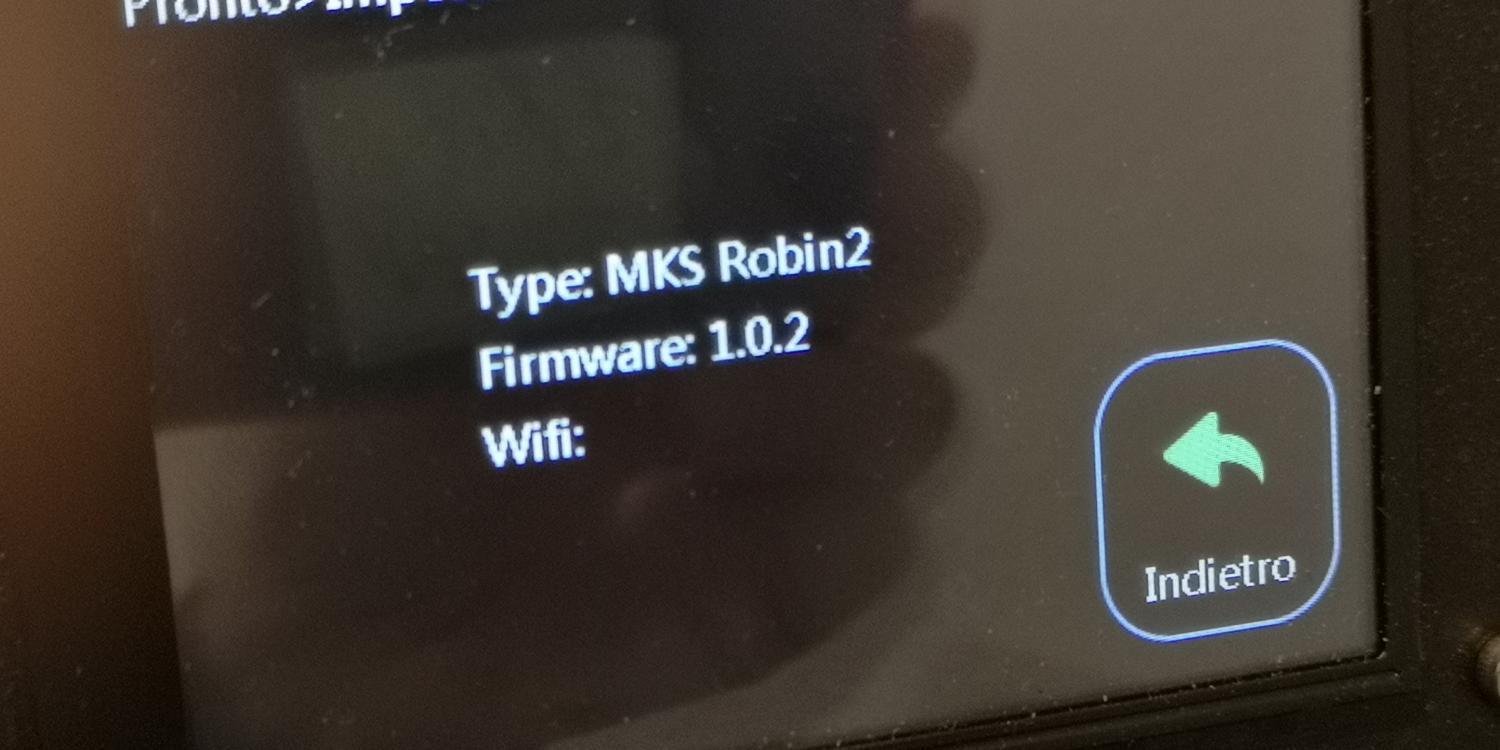

mga Inviato 24 Settembre 2019 Autore Inviato 24 Settembre 2019 uso due driver per z che ho definito con questa riga: >Z2_STEPPER_DRIVERS 1 #enable z2; 0:disable; 1:enable z_dual; >Z2_ENDSTOPS 0 #enable z2_endstop; 0:disable z_dual_endstop; 1:enable z_dual_endstop; >Z2_USE_ENDSTOP 0 #use X_MIN or X_MAX; 0:unused;1:X_MAX; 2:X_MIN Come vedi non ho utilizzato un endstop aggiuntivo per ora... lo dovrei mettere e probabilmente lo farei anche volentieri, ma non so dove collegarlo. Per ora mi basterebbe metterla in funzione. La scheda è questa: MKS Robin 2 V1.0 Homing non lo fa: se premo emette due ronzii rapidi e poi si ferma dopo aver mosso x di pochi millimetri x. Ho allegato due foto e il video dei rumori in homing. homing.mp4 Cita

mga Inviato 26 Settembre 2019 Autore Inviato 26 Settembre 2019 Volevo fare una domanda a Tomto in relazione al doppio endstop e divisione driver Z. Se io faccio questi settaggi: >Z2_STEPPER_DRIVERS 1 #enable z2; 0:disable; 1:enable z_dual; >Z2_ENDSTOPS 1 #enable z2_endstop; 0:disable z_dual_endstop; 1:enable z_dual_endstop; >Z2_USE_ENDSTOP 0 #use X_MIN or X_MAX; 0:unused;1:X_MAX; 2:X_MIN poi metto Z in E1 e endstop z in X_MAX giusto? 1 Cita
Tomto Inviato 26 Settembre 2019 Inviato 26 Settembre 2019 Ciao 😃 mi sembra corretto. Comunque se cerchi un utente puoi citarlo oppure scrivi @ seguito dal nome utente ,appena digiti compare il menu a tendina , seleziona il nome . Altrimenti non arriverà la notifica ed il tuo messaggio passerà inosservato Cita
